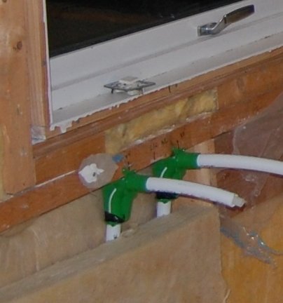

Jag är lite osäker vilken del av forumet jag ska skriva i så jag provar här.
Förra året byggde jag nytt badrum. Eftersom jag anlitat en rörmokare tidigare som jag varit nöjd med så använde jag samma rörmokare igen. Resten (det var tidigare en hall), ombyggnad o isolering o kakelsättning etc lejdes ut till ett företag.
Idag (när det var -8) hade rören (som går i ytterväggen) frusit. Min fråga är vems fel det är. Min första tanke är att det är snickarens fel, som inte isolerat tillräckligt. Jag kan inte se att det är rörmokaren då han drar rören efter förutsättningarna som snickaren byggt, eller har jag fel?

Båda lär väl skylla på varandra men rörmokaren har väl ansvaret anser jag, men rör i yttervägg bör ha en elslinga i sig då frysning faktiskt händer. Så ta dit rörmokaren och låt han installera en sådan.

Tack för svaret! Det jag tänkte på var att rörmokaren kan ju bara dra rören efter de förutsättningarna som snickaren har byggt. Om jag vill ha rören i väggen så måste ju snickaren isolera tillräckligt mycket så rörmokaren kan dra rören så nära innervägg som möjligt, eller tänker jag fel?
Fast ibland kan man inte lägga på mer isolering utan att bygga ut ytterväggen, isolering tar plats.. Är det ex 120+45 isolering så finns det risk att rören fryser om de går mitt i 120 delen. Fryspunkten kan komma ganska långt in i en vägg, det som håller emot är temperaturen inne.
Tack igen! Kan tillägga att vi rev hela innerväggarna innan bygget påbörjades så det hade inte varit några problem att isolera ytterligare och då måste ju snickaren byggt ut väggen så att rörläggaren kunde dra rören längre in. Jag vet inte mycket mycket isolering som finns men det är väl typ bara 120 eller något och röret är draget i mitten. bifogar bild på hur det ser ut.
Så det verkar som om röret går i mitten på väggen men på insidan finns både gips o träfiberskiva o kakel så jag gissar att rören faktiskt är närmre yttervägg än innervägg.

Troligast är väl att det frusit nere i golvet, där ligger det säkert en regel horisontellt som de gått igenom för rören och regeln funkar även fint som köldbrygga. Annars kan det vara så att längre ned så har rören bågnat ut mot ytterväggen.
Men rören skall upp mellan två våningar och för att få in rören från yttervägg skulle man vara tvungen att gå in genom bjälklaget och bygga ut väggen ca 45mm på insidan. Annars är alternativet att tillägsisolera på utsidan.
Men det är inte snickarens ansvar om ingen sagt till denne, jag tycker att rörmokaren borde påpeka att placeringen är mindre lämplig, eller föreslagit att dra i värmekabel från början.

En, förhoppningsvis sista synpunkt. men om snickaren visste att det skulle gå rör i yttervägg, borde han då inte vetat? Kanske bara jag som tycker så, att en snickare som bygger badrum borde veta bättre om rör ska gå i väggen. Då borde han veta att det måste vara mer isolering på utsidan än insidan för att tillräckligt isolera.
men det går genom en regel och denna ligger mot syllen eller vad det heter. kan vara så att det är där det fryser. jag har gjort ett litet hål i källargolvet och tagit bort isolering så det går upp lite luft dit där rören går in i syllen.

man kan inte ha isolering på "insidan" av vattenrören, det borde ALLA förstå inte minst när det är en rätt "tunn" yttervägg (om jag inte ser helt fel). Och vems fel, det är väl samtliga parter som får dela på ansvaret. Beställaren har det totala ansvaret och bestämmer hur han vill ha arbetet utfört, snickaren för att han troligen inte förstod konsekvensen av att isolera in mot rummet, rörmockaren som inte föreslog en annan dragning. Men det största ansvaret har nog byggherren som inte gett nog tydliga instruktioner. Tyvärr är det rätt vanligt att den här typen av fel uppstår.

Nu i efterhand kan jag anse att de borde byggt ut 45 till och isolerat "på andra hållet" för att minska köldbryggor etc. detta tycker jag ändå borde vara upp till snickaren att iaf föreslå, för som nämnt så är väggen tunn. Vad jag också hittat så borde han inte lagt isolering bakom rören mot innervägg.

Jag har pratat med rörisen och hans teori var att det kunde vara ett kallras vid syllen.
