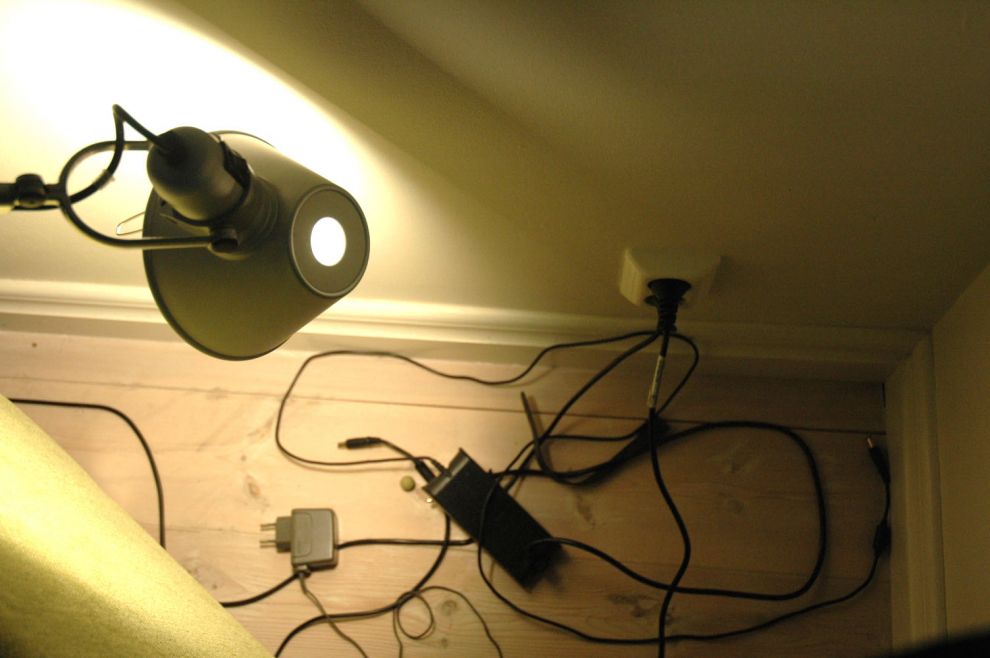

Undvik sladdhärvor
Vi skaffar fler och fler apparater till våra hem i dag. Standarduppsättningen på tre eluttag per rum räcker inte längre till. Lösningen blir oftast fler skarvsladdar och grenuttag. Förutom att de samlar damm kan de också orsaka farliga situationer. För många extra uttag kan göra att eluttaget blir överbelastat vilket i sin tur kan leda till att det börjar brinna.
