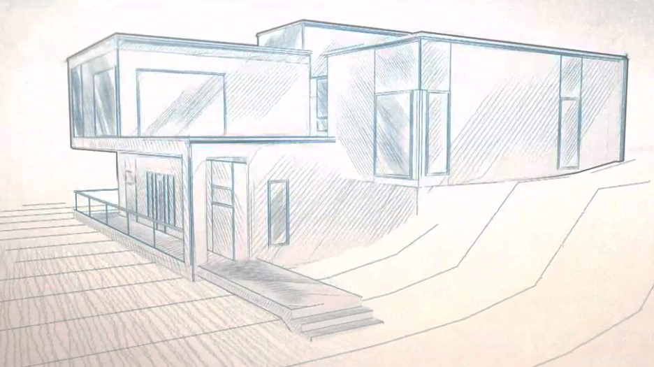

Nika och Juha Sarlin byggde ett 240 kvadratmeter stort arkitektritat suterränghus i fem nivåer. Huset är ritat av arkitekt Oskar Istam och utformat så att du, oavsett var på tomten du står, endast ser två plan. Det unika utseendet med flera utskjutande partier sätter personlig prägel på tomten, vilket gillades skarpt av Gert Wingårdh.
Husritningen

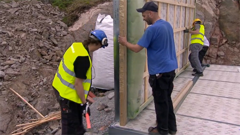

Men det är inte bara designen som är vågad. Konstruktionsmässigt har familjen Sarlin valt ett flertal nya ovanliga tekniska lösningar. Huset är till exempel byggt i foamglas, så kallade Koljernelement - både grund, väggar och tak.
Husets konstruktion:
  • Grund: Koljern-element med radonduk och 50 millimeter armerad betong med golvvärmeslinga ovanför plattan, utom i alla våtrum där det är upp till 100 millimeter betong. För att minska köldbryggor lade de även 150 millimeter cellglas längs ytterväggarna för att minska kontakt mellan betong och stål.
  • Väggar: Ventilerad fasad på utsidan med stålreglar och cementbaserade skivor. På insidan: 12 millimeter plywood och 12 millimeter gips. Innerväggar: stålreglar med plywood och gips; samt ljudisolering i väggarna i form av träfiberskivor.
  • "Foamglas takfallssystem". Vattentätt skikt : papp med sedum ovanför (tillkommer under våren).
– Foamglas är återvunnet glas som man smälter ner och tillsätter kol till. Det blir en miljövänlig konstruktion, säger Nika Sarlin.
Väggar monteras
Väggarna monteras.
De har dock valt en svensk variant på tekniken. Ett svenskt företag har nämligen patent på en metod där glasen binds ihop med stålbalkar och på så sätt bildar stora partier som sedan kan sätta ihop till ett hus.

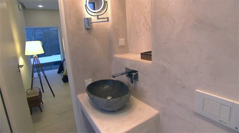

En annan ovanlig lösning som de valde hittar vi i badrummen. Väggarna är så kallad Ecoboards från Wekla. Och tätskikten i våtutrymmena är av typen Kerakoll.
– Den här typen av tätskikt var faktiskt ett av de fem som klarade SP-testet i höstas när SP och Länsförsäkringar testade ett tjugotal tätskikt och nästan alla visade sig ha problem, säger Nika Sarlin.
badrum
Ett av badrummen.
Ovanpå tätskiktet hittar du ett putsat ytskikt som heter Tadelakt. Nika berättar att det från början kommer från Marocko. Hon fick själv testa på tekniken under en kurs, och förälskade sig då i den speciella ytan.
– Jag gillar det av flera anledningar. Dels innehåller det inga gifter så det är miljövänligt, dels slipper vi fogar som blir smutsiga. Men framför allt tycker jag om ytan, den är len och varm men samtidigt hård, säger Nika Sarlin.
Ytterligare en fördel hon räknar upp är att materialet andas vilket gör att de slipper igenimmade speglar och fönster.
– Prismässigt går tekniken att jämföra med ett kaklat och klinkat badrum där kakel och klinker befinner sig en liten bit över genomsnittspriset, säger Nika.

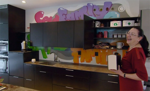

I köket sitter det till exempel skåp och luckor från Puustellis Minusserie. I programmet berättar Nika att de är så naturliga att du skulle kunna äta dem. När vi pratar med henne bekräftar hon detta och säger även att hon uppskattar att de är så lätta.
kök
Det miljövänliga köket.
– Vi har fanér på utsidan av luckorna men själva köksstommen är av en särskild träfibervariant, och luckorna utöver fanéret är av en särskild pappersmassa. Det gör att hela skåpet både är miljövänligt och att det väger väldigt lite. Det saknar också bakstycke. Vi hade kunnat köpa till det men valde istället att måla grafitti på väggen för att liva upp, säger Nika Sarlin.
