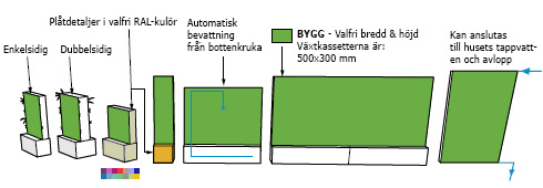

Ett sådant företag är Veg Tech. Deras modullösning är relativt unik, men också ganska dyr, du får betala omkring 17 000-20 000 kronor per kvadratmeter som privatkund, men då ingår nästan allt du behöver inklusive växter och montering, dock inte belysning.
Veg Techs modulsystem bygger på växtkassetter av plåt med ett växtsubstrat som monteras på ett regelsystem av metall som sitter fast i modulkrukan. I ovansidan av varje växtkassett ligger en droppslang som förser växtkassetterna med vatten. Längst ner i hela systemet sitter en stor modulkruka i lackad plåt som är fylld med vatten och flytande näringsämnen. Pumpen som finns i modulkrukan pumpar ut vatten i systemet genom droppslangen utifrån vissa givna intervall, intervallen bestäms av en timer.
Det som gör systemet skiljer från många av de andra lösningarna därute är att det inte innehåller tygpåsar och kapillärmatta, utan använder sig av det växtsubstratet som sitter i kassetterna.

– Det krävs ingen fuktspärr på väggen bakom då väggen är fristående, och du kan även flytta runt systemet när det är tomt på vatten likt en stor möbel. Det går även att använda Veg Techs växtväggar som en mellanvägg om du vill, säger Johan Nilsson som är landskapsingenjör och arbetar hos Veg Tech.

Ska du bygga en växtvägg själv är det viktigt att du har i åtanke att materialet bakom växtväggen inte ska kunna ta upp fukt från växtväggen. Du kan till exempel ha ett vattentätt skikt och en luftspalt emellan väggen och växtväggen.
Illustration från VegTech
Illustration från VegTech.
 Det är också viktigt att du har ett fungerande bevattningssystem som varken ger för lite eller för mycket vatten, exempelvis ett droppbevattningssystem som är timerstyrt - om du inte vill gå och vattna för hand varje dag.
