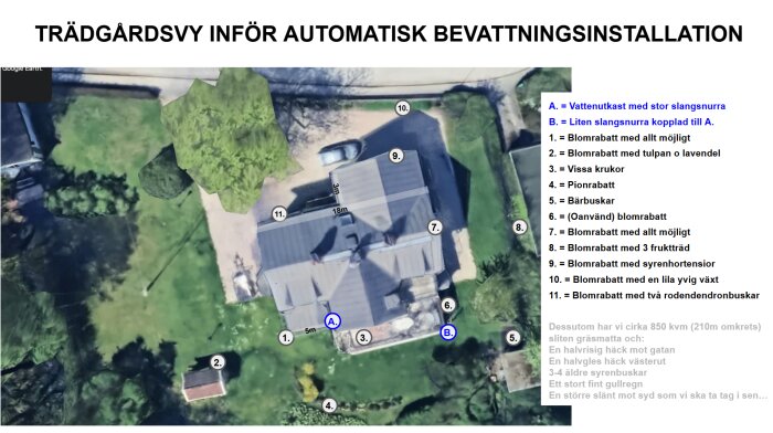

Hej
Vi har nyligen flyttat in i hus och trädgård med små barn. Vi inser det tar mycket tid att vattna rabatter och gräsmatta under torra vårar och somrar som detta år.
Min fru älskar att jobba manuellt i trädgården men jag vill tro att automatisk bevattning kan ge oss mer tid för roligare grejer.
Därför har jag tänkt BÖRJA med ett enklare automatiskt droppslang/bevattningssystem för rabatterna som ska gå att bygga ut för framtida behov senare.
Jag bifogar en enkel Google Earth-bild med angivelser var vi har rabatter/krukor och vattenutkastet idag.
Nu till mina initiala frågor:
1) Vad rekommenderar ni för system/leverantör för att ge våra rabatter tillräckligt med vatten utan manuellt vattnande som är prisvärt och hållbart? Räcker batterier/laddningsbart eller behövs vanlig elförsörjning? Jag själv har kikat lite på Gardena Micro-Drip.
2) Hur minimerar man risken att styrenheten lossnar från vattenutkastet kopplat till husets vatten vilket skulle leda till stor vattenläcka rätt invid grunden ifall vi är bortresta någon längre tid? Vi vill gärna använda husets vatten även i trädgården då vi inte har några andra vattenkällor enkelt tillgängliga.
3) Eftersom jag bara har ett vattenutkast och flera delar runt huset som helt saknar rabatter, kan man koppla såsom följer med tillräckligt tryck: vattenutkast->styrenhet->matarslang->droppslang->matarslang->droppslang->matarslang->droppslang->slut? Vilka delar behöver jag för att åstadkomma en sådan koppling?
4) Jag har tänkt bevisa konceptet i rabatterna 1,2,4,11. Är det en god idé? Hur skulle ni koppla det?
5) Hur skulle ni koppla hela systemet för rabatterna?
6) På (lång) sikt kommer vi nog att nyplantera flera häckar och ordentligt renovera upp gräsmattan. Gör det att vi redan nu bör kika på något särskilt system/leverantör?
Stort tack på förhand!

Jag har inte svar på alla dina frågor, vi har inte kommit så långt att vi har skapat något bevattningssystem än. Det är något vi nog vil ha vad det lider så jag kommer att följa tråden
Det jag kan tipsa om är att det är sällan en bra idé att ha "vanlig" trädgårdsslang inkopplad under tryck en längre tid utan tillsyn. Vi hade en granne som hade glömt att stänga av sin vattenkran med slang inkopplad med gardenakopplingar (bara munstycket var stängt) när de åkte iväg några timmar.
Vi hörde en konstigt ljud och gick över till dem och såg en stooor sjö med vatten vid huset - deras kran hade stått och sprutat vatten ett tag...
Jag tänker att PEM-slang är bra att dra från utkastaren/automatiken fram till odlingslådorna och där dela upp det till klenare slangar (själva droppbevattningssystemet).
För det första måste man bo på en ort där det inte är bevattningsförbud om sommarhalvåret. Testade med automatiskt styrning av bevattning för flera år sedan men det slutade med att vattnet stod på jämnt eftersom kallvattnet i Sverige är så kallt att batterierna i automatstyrningen blev så nedkylda att de inte lämnade tillräckligt med ström som klarade hålla liv i automatstyrningen. Sätter man igång att vattna trädgården kan det snabbt gå åt väldigt många kubikmeter vatten. Skulle aldrig vilja resa bort med vattnet påkopplat i huset om det inte finns någon tillsyn i stort sett varje dag.

1. Vi kör gardena. Kan inte direkt jämföra med andra märken, men tycker det funkar bra.
2. Det finns ventiler man sätter på inkommande vattenledning som bryter om en läcka uppstår. Kan vara värt att kolla upp.
3. Avstånden har stor betydelse här, men troligen nej. Gardena har tex en vattenfördelare där man kan växla zon. Du behöver en tryckreducerare till varje droppslang. Efter reduceraren är det ganska begränsat hur långt vidare du kan fortsätta slingan. Bättre att du kör matarslang fram till varje rabatt och gör en avstickare för varje droppslang (eller munstycken!). Närliggande rabatter kan möjligen dela tryckreducerare.
4. Gräv matarslang till varje plats, sätt tryckreducerare och lägg ut droppslang. Du kan ju testa att kombinera 1, 2 och 4 på en reducerare om du vill, men 11 är nog för långt bort. Beror också på längden på droppslangarna (se spec) och hur mycket vatten växterna kräver. Koppla ihop i A eller 1 beroende på vad som är enklast/snyggast.
5. Ingen raketforskning här. Slang till varje plats är det som behövs, ta lämpligen kortaste vägen. Du skulle kunna gräva ner en PEM-slang till, säg, 7 och sätta en utkastare där, om det är lätt att koppla på den någonstans. Då kan du få två separata system i olika delar av trädgården och kortare sträckor med matarslang. Trycket faller en del i den, men inte nödvändigtvis ett problem.
Innan du sätter igång att gräva upp hela trädgården, testa systemet! Lägg ut slangarna på marken och se att du får tillräckligt tryck osv. Sedan lägger du minst en extra slang på lämpliga sträckor när du ändå gräver 😉
