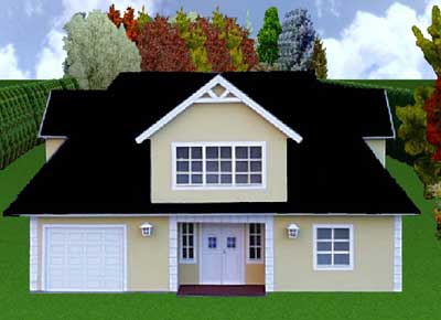

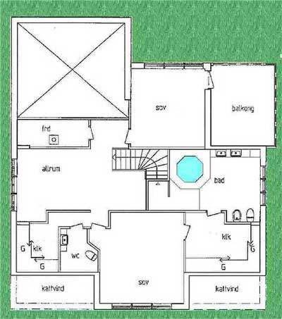

Kennart började skissa på hur huset skulle se ut. Han utgick från insidan av huset och började med bottenvåningens planlösning. När den var klar gick han vidare med övervåningen. Byggytan fick vara max 140 kvm. Med tanke på det fick Kennart göra en del justeringar efter hand. Sedan var det dags att se hur utsidan skulle se ut. Här blev han lite osäker och bestämde sig för att bygga en modell av huset för att lättare se hur det skulle se ut. När modellen var klar behövdes några små justeringar invändigt för att utsidan skulle se bra ut också.
Ritat huset själva bild 2
Utifrån Kennarts skisser ritade Elsa upp huset i ett ritprogram. Först fick hon låna Floor Plans 3D av svärsonen, men tyckte att programmet hade vissa begränsningar när hon skulle göra ändringar. Hon köpte ett mer avancerat program, Professional Home Design Platinum. Med det här programmet blev det lättare att bygga väggar och ändra mått. Det blev en tjusig modell av deras hus som gjorde det lättare att föreställa sig hur det skulle se ut i verkligheten. Med hjälp av ett program som heter ROOM328 har hon sedan också designat och ritat upp deras maffiga badrum. Programmet kan man få tag på hos många kakelleverantörer.

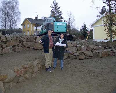

Bygglovet
När de fått den första ritningen från hustillverkaren, gick Elsa och Kennart direkt till stadsbyggnadskontoret för att kontrollera att de skulle få lov att bygga det här huset. Kennart hade haft kontinuerlig kontakt med dem när han ritade, för han insåg att han inte kunde hålla sig till de tillåtna 140 kvm i byggyta. Stadsbyggnadskontoret kunde tänka sig att tänja på gränserna, bara grannarna tillät det. Med den färdiga ritningen i hand, korrigering av taklutningen på takkuporna, möte med stadsbyggnadskontorets chef och grannarnas medgivande, var det klart att de skulle få bygglov för huset.
Budget svår att hålla
Innan de började rita på huset hade de satt sin budget till 3 miljoner kr. När de fått offerten och börjat räkna på vad allt skulle kosta, insåg de att det beloppet inte skulle räcka. Ny budget hamnade på 3,6 miljoner kr inklusive tomt och den gränsen ligger de ganska nära idag. Men varje dag kommer nya överraskningar. Häromdagen visade det sig att någon hade räknat fel på tomtens lutning. Grundentreprenören ringde och sa att de måste göra ändringar snabbt, för enligt de här beräkningarna skulle en del av huset hamna under gatunivå. Så tillkom 7 000 kr. I förra veckan ringde VVS-konsulten och meddelade att de behövde en mer effektfull värmepump som kostade 5 000 kr mer.
Men Elsa och Kennart är om sig och kring sig och undersöker noga marknadens utbud för varje liten del de behöver beställa. Det är en hel del de valt att exkludera från hustillverkarens leverans – kök, badrum, alla maskiner, kakel, klinkers och värmesystem. När de var nere i Tyskland på en tur för ett tag sedan, upptäckte de att kostnaden för kakel och klinkers där bara var en fjärdedel av priset här hemma. De hittade också duschdörrar, kranar och en massagedusch till bra pris. Nu har de köpt en van som de ska köra ner till Tyskland med för att handla det som är billigt där.
Delad entreprenad
Ett litet orosmoln är att de tvingats ta bygget på delad entreprenad. Hustillverkaren hade inte möjlighet att stå för en entreprenad i Stockholmsområdet, utan kunde bara leverera byggsatsen. Främst genom kontakter har Elsa och Kennart samlat ihop de entreprenörer de behöver och kontrakterat dem var och en för sig. De ska själva vara byggledare.
– Visst känns det nervöst. Men jag tror det handlar om att ha rätt inställning. Vi vet att saker kommer att gå fel. Är man bara inställd på det och inte deppar ihop utan tar tag i problemen snabbt, tror jag att det ska gå bra, säger Kennart.
– Vi ska ta ledigt tre veckor under byggets mest kritiska skeden, säger Elsa. Då ska vi vara på plats hela tiden och bevaka bygget.
