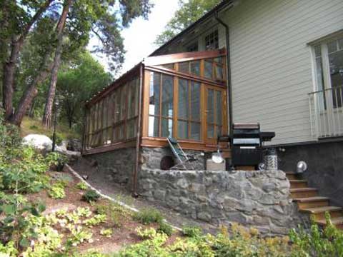

Medlemmen Johnsvis uterum.
Medlemmen Johnsvis uterum. Foto: Medlemmen Johnsvi
Storleken på uterummet, hur väl isolerat det är och vilka material du väljer är de faktorer som påverkar slutpriset för ditt nya uterum mest, förutom pris på hantverkare. Hur stor del av året vill du kunna använda det? Hur lyxiga material vill ha? Hur stor plats har du att bygga på och hur många ska ni vara i uterummet samtidigt?

Mitt uterum som är på första bilden kostade 46000 kr att bygga. Men då är det mesta av virket egensågat. Gjutna plintar, 145mm isolering i väggarna, 195 i tak o
