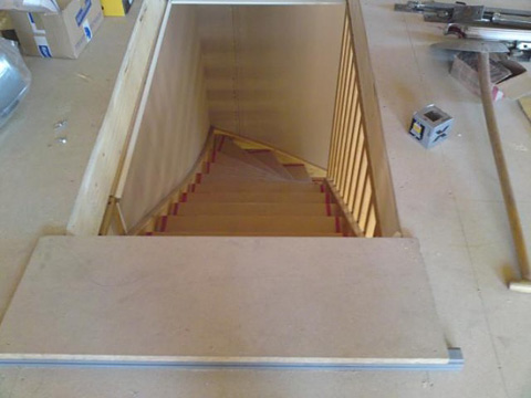

Medlemmen Stebac byggde hus med oinredd övervåning.
Medlemmen Stebac byggde hus med oinredd övervåning. Foto: Stebac

trappa upp till oinredd övervåning
Trappa upp till oinredd övervåning hos medlemmen EmmaMarcus.

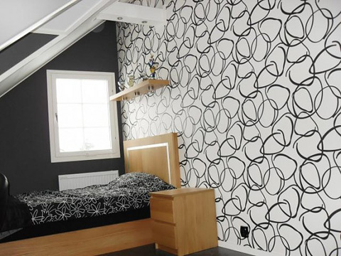

inredd övervåning
Medlemmen byggarn inredde övervåningen tillsammans med sin pappa.
