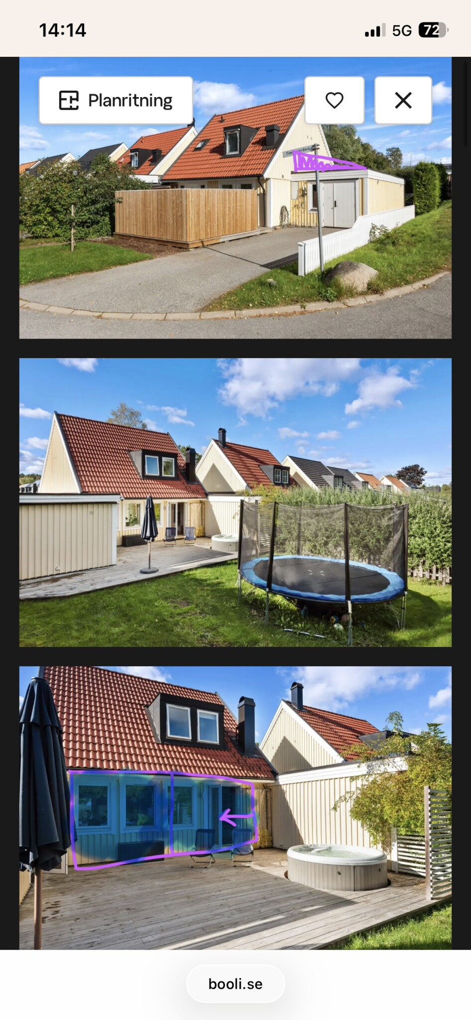

5. Glasparti mot innergården. Vill öppna upp väggen mot trädgården för ett stort parti med skjutdörr. Om jag har förstått reglerna så är det bygglovsbefriat om det är mot baksidan av huset och inte påverkar bärande konstruktion? Se bifogad skärmdump med en mkt enkel skiss 😜
6. Garaget verkar ombyggt och har platt tak. Jag ser det som en risk vintertid med snölast och smältvatten. Går det att bygga på ett tak med lutning, och är det vettigt? Vad kollar man på gällande befintlig bärning, anslutning mot husets fasad och eventuell fuktskada under nuvarande tak? Skärmdump med markering bifogad
7. Tak i övrigt: betongpannor idag, går det att byta till plåt och bär takstolarna det?

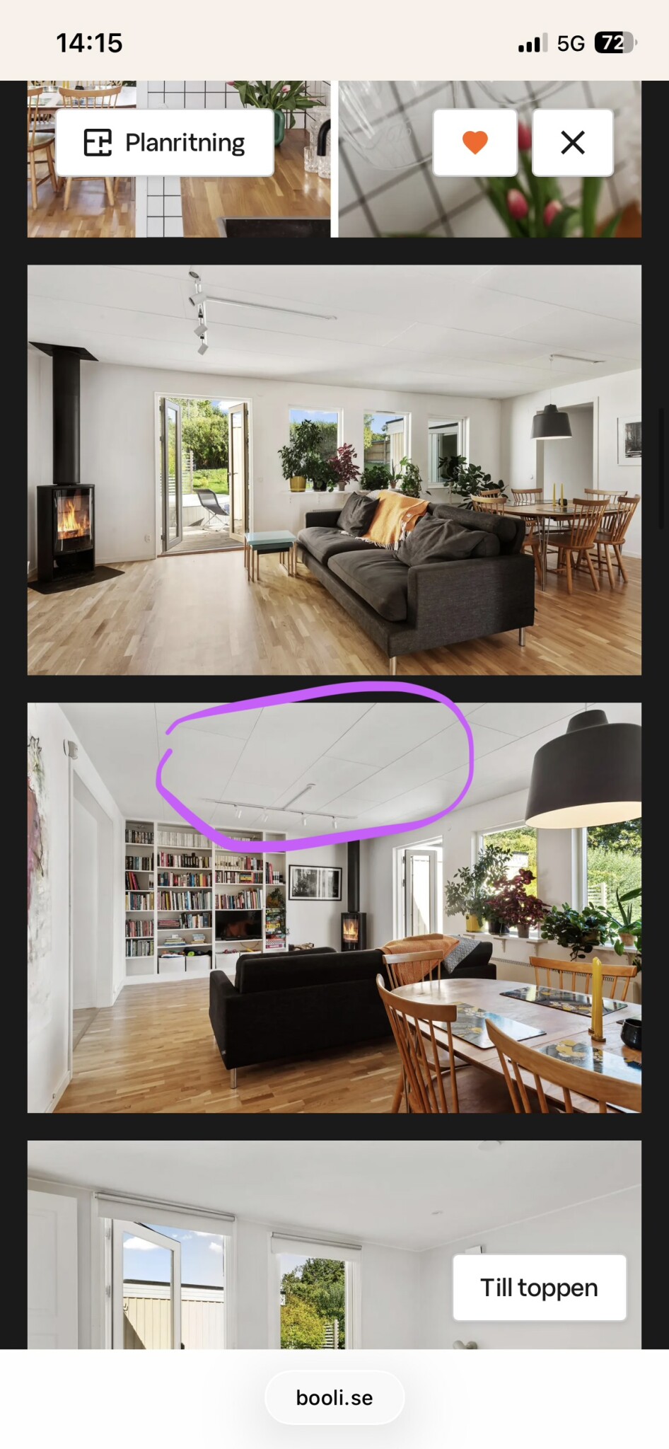

9. innertaket har ngn slags hiskelig platta på markplan. Är det meckigt att bygga om till gipstak?
