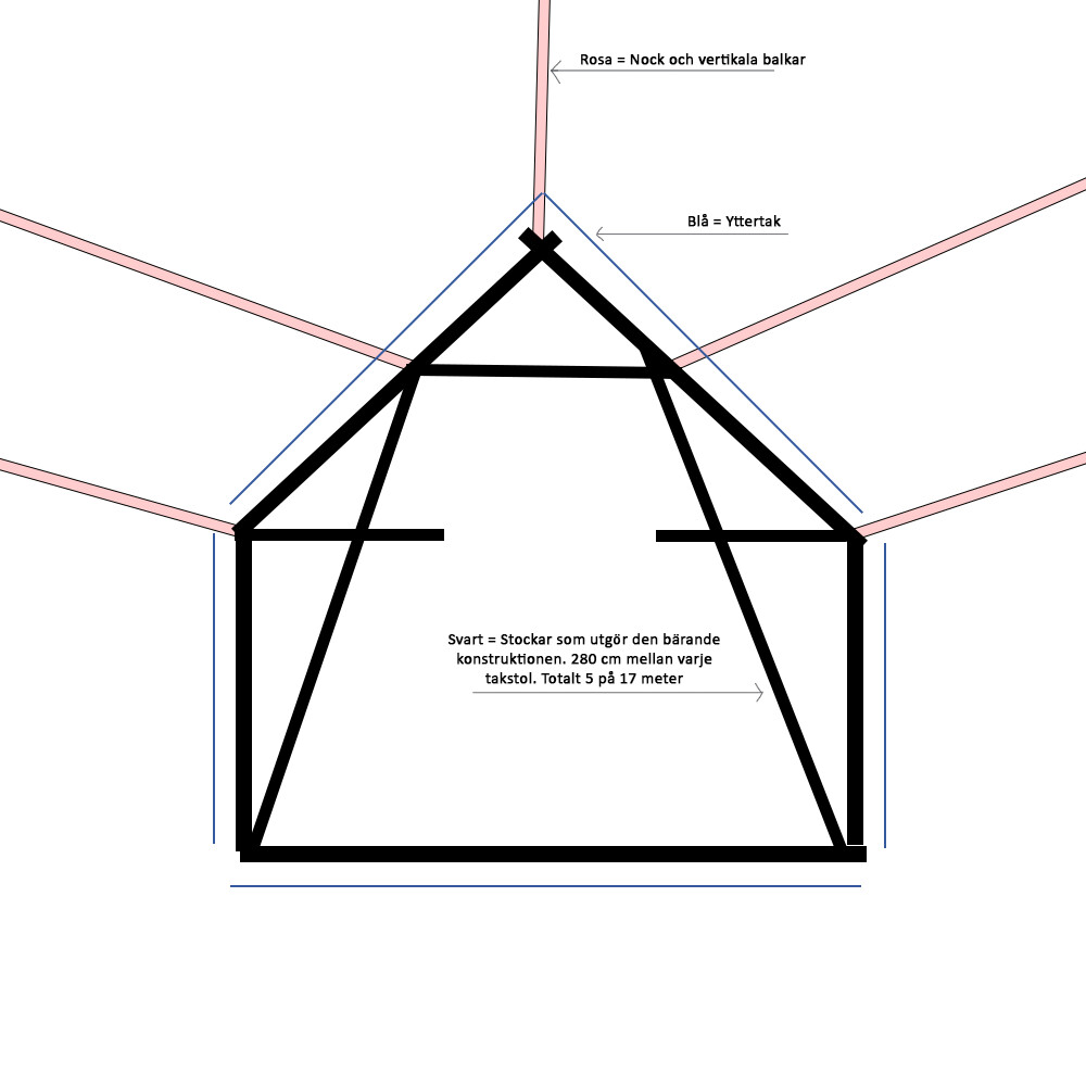

Vi har ett gammalt hus. Troligen 2 gamla parstugor som sitter ihop och sen fått en extra våning osv.
Det finns både ett inrett loft i huset, samt en inredd övervåning över halva huset.
Men dessutom finns en oinredd del.
Vi funderar på att inreda den. Enligt kommunen inget behov av bygglov då det redan finns en dörr in och det inte betraktas som en vind. De har sett utrymmet. MEN
Det är 280 cm mellan takstolarna i hela längan. Rejäla stockar och tvärgående långa, sammanfogade stockar som håller uppe "sponten" som inte är spont och ligger vertikalt spikade. Dvs från nock och ner till takfot.
Det är idag öppet till nocken och "oisolerat", håller väl 5 plusgrader vid minus 18 typ. Ouppvärmt.
Så vi tänkte isolera utrymmet upp till nocken och "inreda" utrymmet så att säga.
- Vi har redan tänkt på elen
- och på mellanbjälklaget som ska stärkas upp och eventuellt få fler reglar för bra golvkonstruktion...
Men, behöver vi egentligen stärka takstolarna tror ni? eller hur ser man på den saken?
Det har ju uppenbarligen funkat i sisådär 200 år...
280cm mellan takstolarna mot dagens standard är ju helgalet. Men huset är gammalt, konstruktionen likaså... Har sett huset på karta från 1800-talet... Men vet inte hur gammalt det egentligen är. Men det mår bra för sin ålder :)
  • Schematisk ritning av hustakstomme med markerade konstruktionsdelar i olika färger, beskrivande text och måttangivelser.
