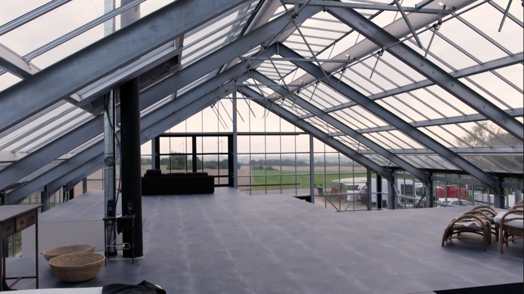

Hus i växthus
Taket av huset inuti huset är ett rum åt äldsta sonen.

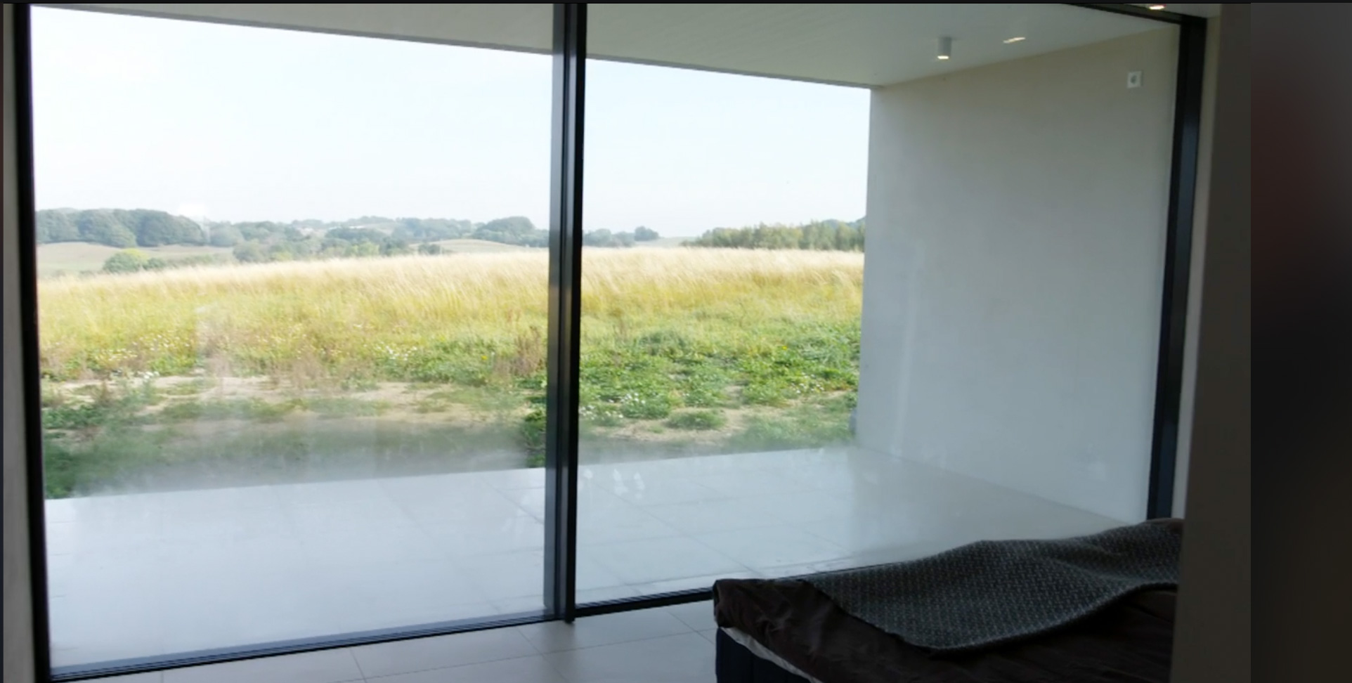

- Vad är det för fönster på huvudbyggnaden?
- Det är tvåglasfönster på de fönster som vetter mot växthuset, och treglasfönster i sovrummet. Märket är SAPA artline, säger Johan.

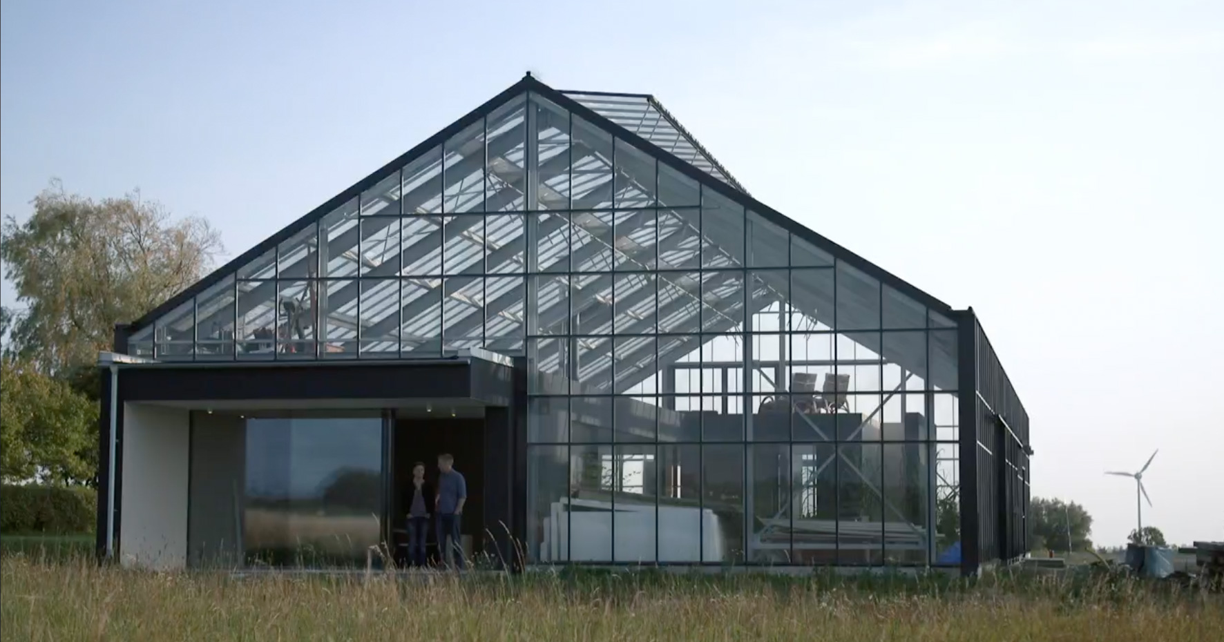

Växthus
Johans och Bettans växthus.

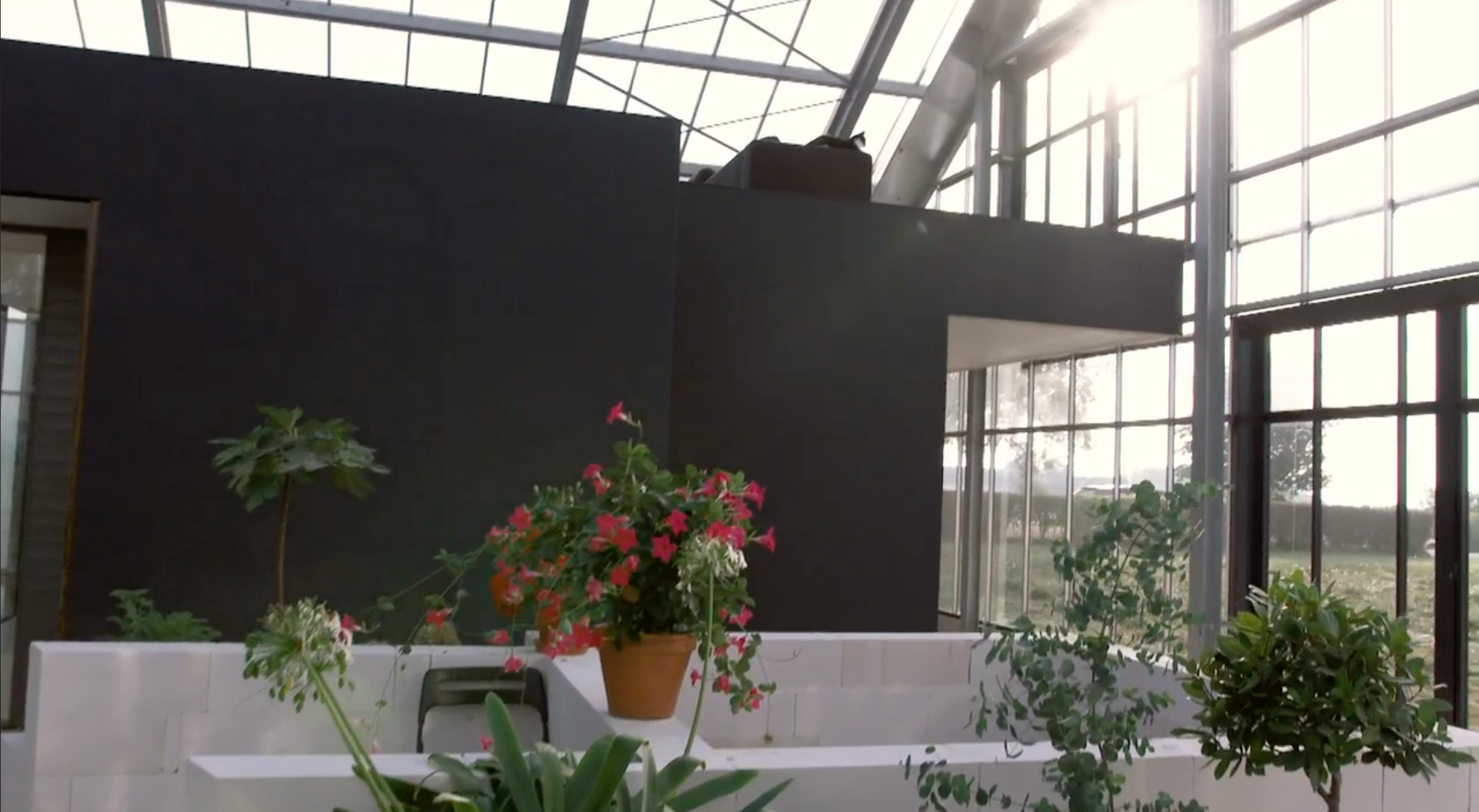

Lättbetong
Huset inuti växthuset är byggt av lättbetongblock från Aeroc.
