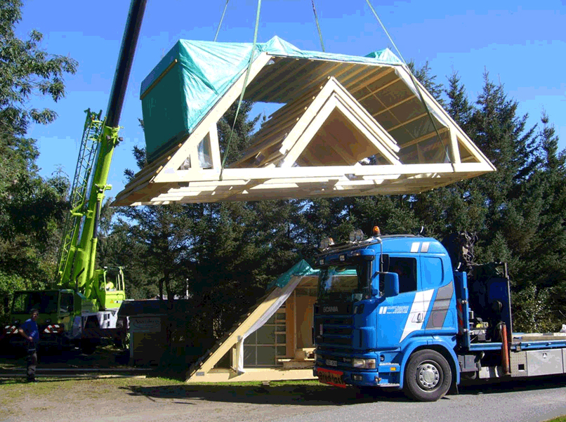

Våningen på väg
Den nya våningen lyfts av. Foto: Pelle Isaksson
När offerten godkänts och beställningen var gjord kom företaget för att mäta upp det befintliga huset och väga av så att allt var plant för att kunna börja bygga moduler på sin fabrik.
En tisdag i september kom två byggjobbare för att förbereda takbytet. I förväg hade Pelle Isaksson själv plockat ner de gamla betongpannorna och slängt dem eftersom de var i dåligt skick. I samma container åkte gamla vindskivor och gavelpanel. Den befintliga vindsisoleringen plockades bort, men en del av den kunde återanvändas när den nya våningen var på plats.
På vissa ställen i huset behövde man göra förstärkningar med stålreglar så att huset skulle klara lasterna av den nya våningen.
På torsdagen var det dags för leverans. Modulerna kom med lastbil i två omgångar vid halvniotiden på morgonen och en kran började med att lyfta ner det befintliga taket som hade sågats av i delar från det övriga huset. Ungefär samtidigt kom en annan leverans med takpannorna.

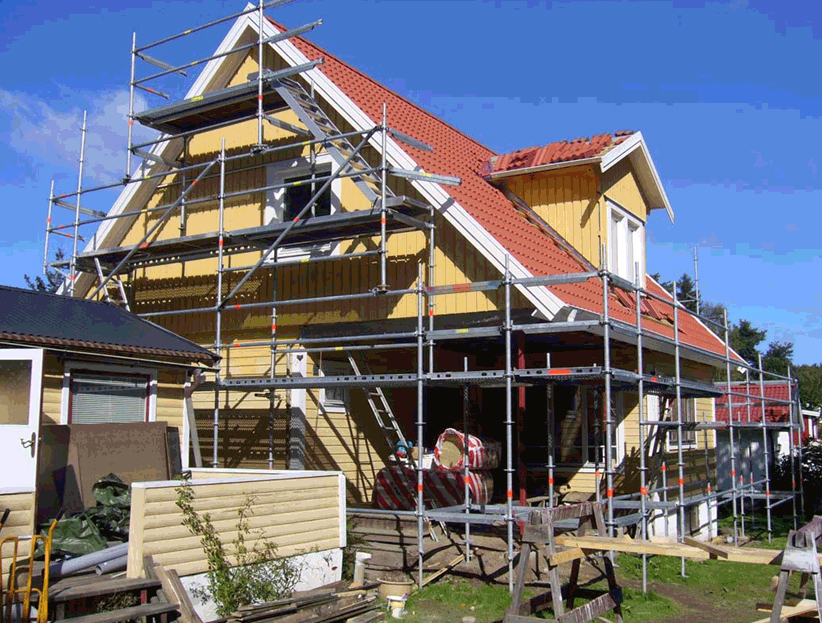

Ny våning
Nya våningen på plats. Foto: Pelle Isaksson
De nya modulerna lyftes på plats med en lyftkran. Den nya våningen med tak var tillverkad i tre sektioner som monterades med en meters mellanrum. I passbitarna skulle man kunna ta upp eventuella måttskillnader innan de byggdes igen. Bredden på det nya taket kunde ju inte justeras i efterhand och därför var sektionernas breddmått lite tilltagna i överkant. Detta var dock inget som skulle synas efter färdigmontaget. Klockan halv sex på kvällen var allt monterat och kranbilen åkte iväg.
– Allt gick väldigt smidigt och utan problem och vi fick snabbt ett tätt hus samtidigt som det inte påverkade vårt vanliga boende så mycket under tiden.
