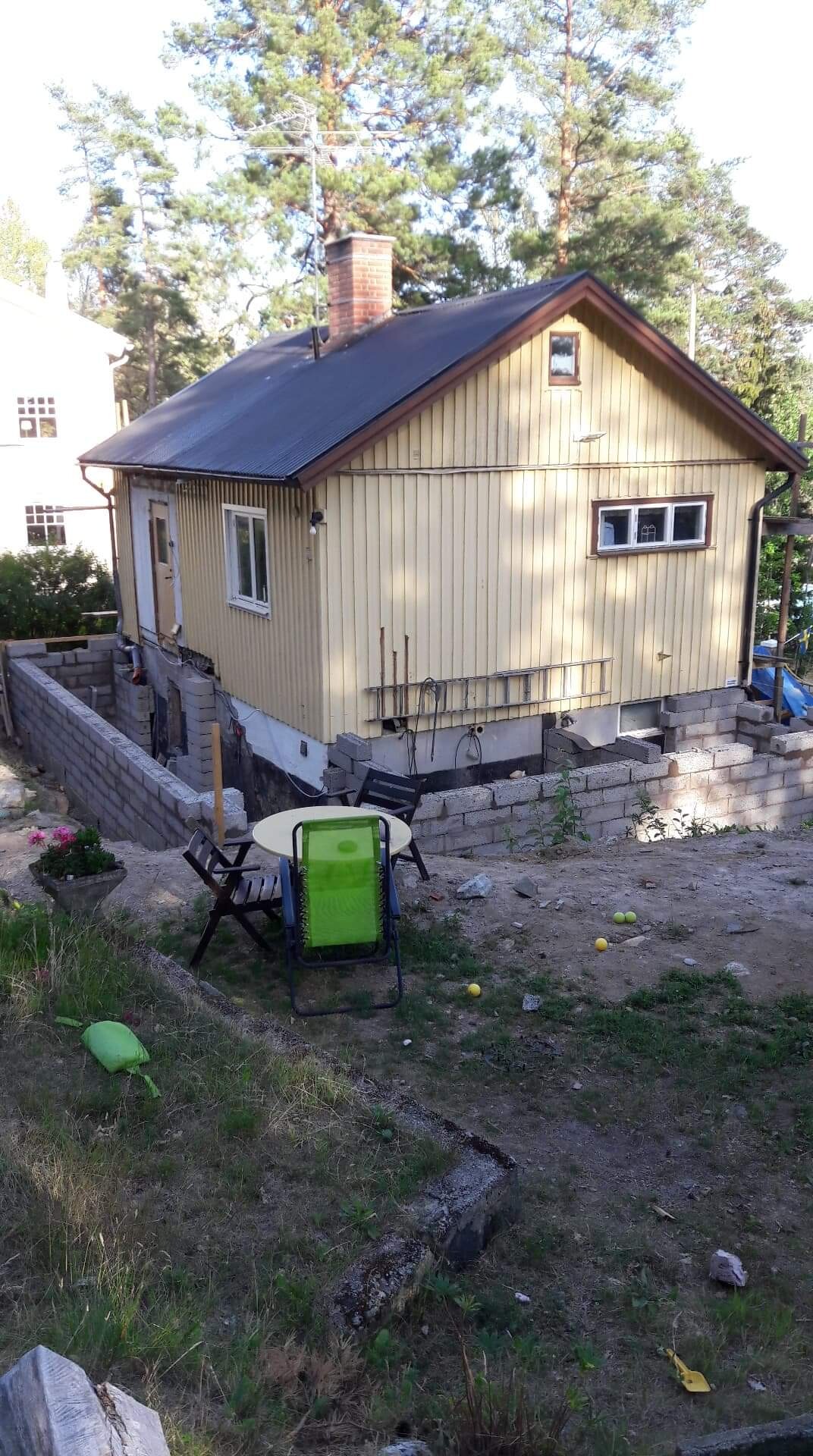

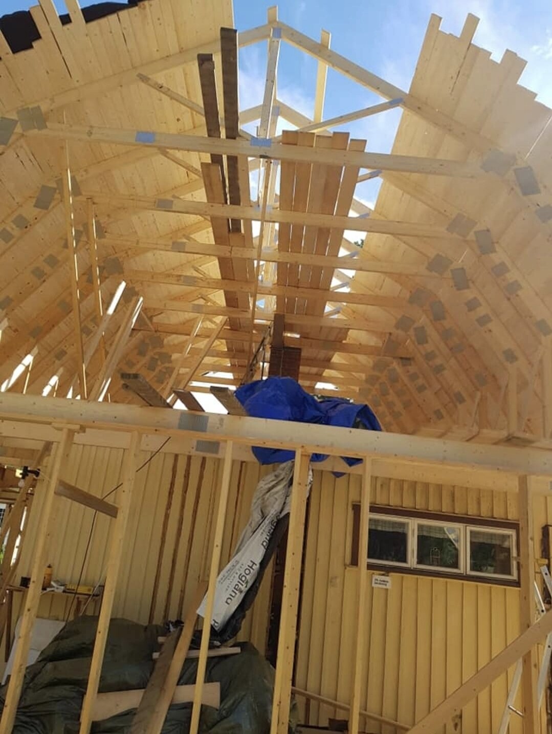

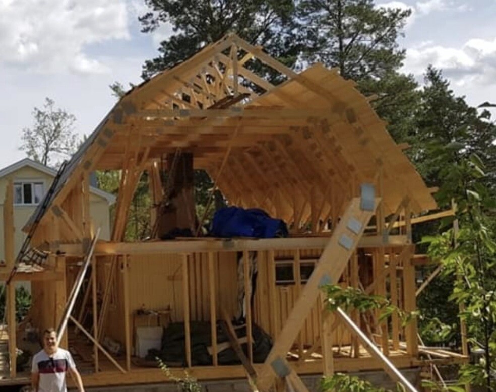

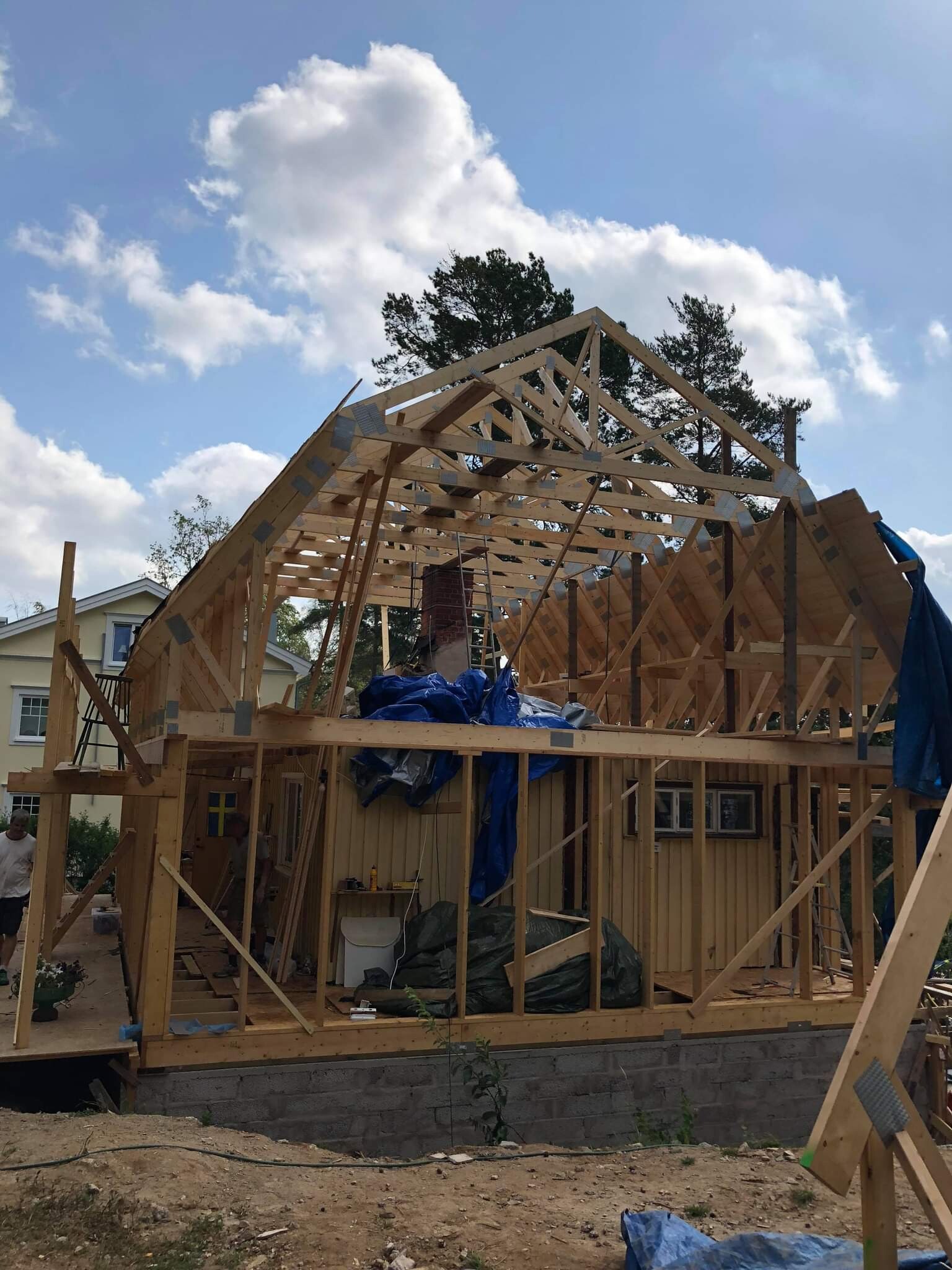

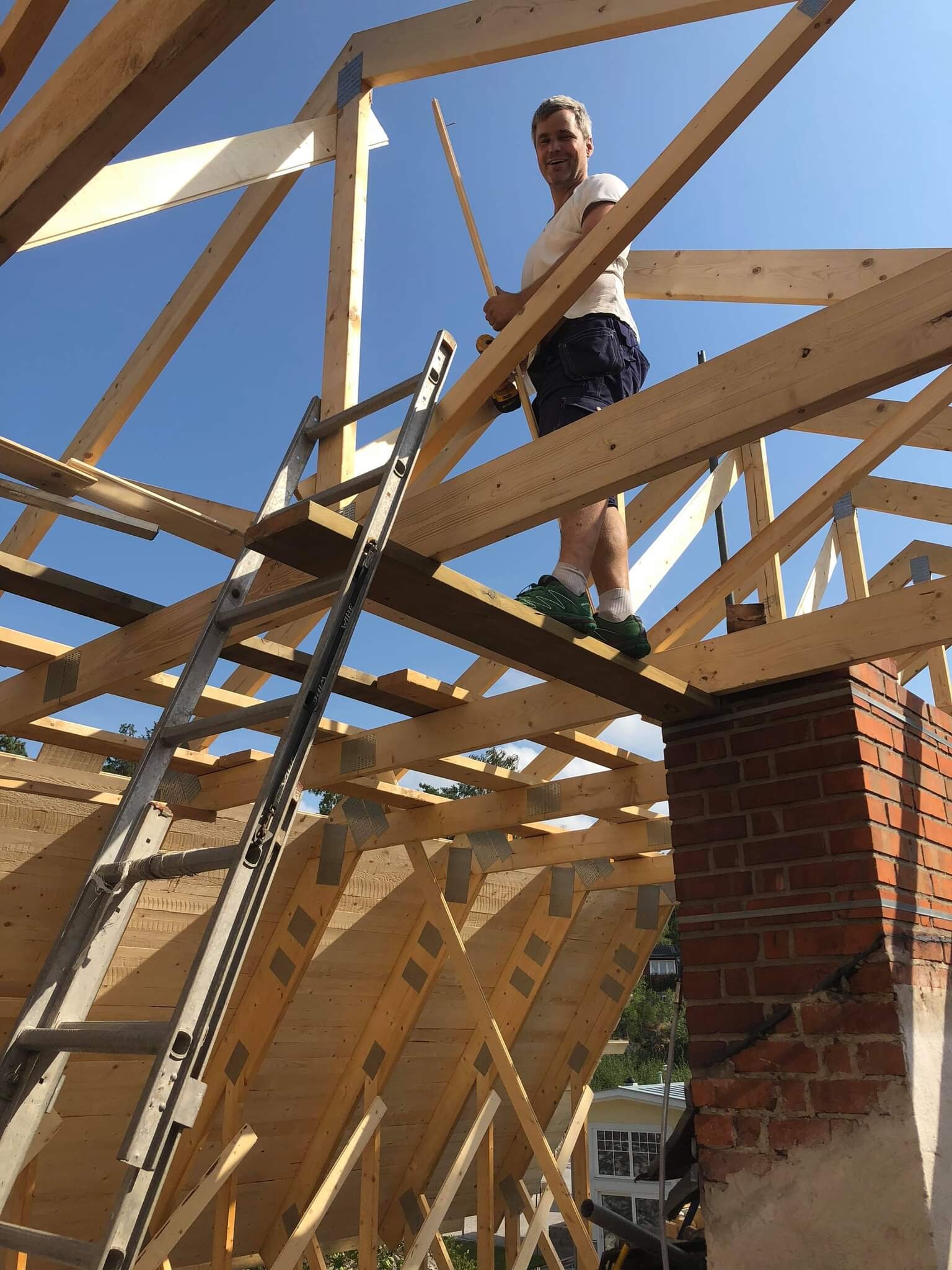

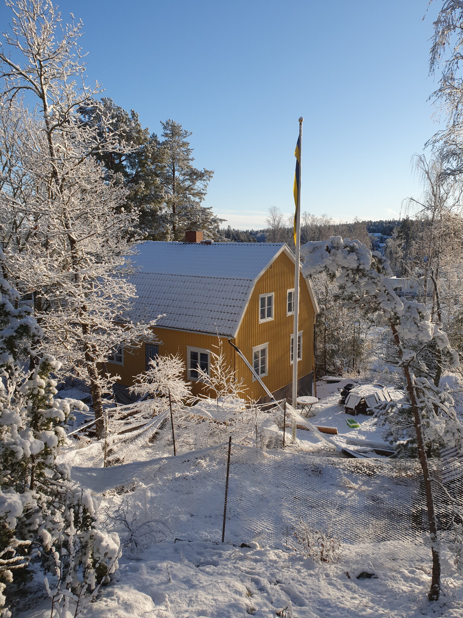

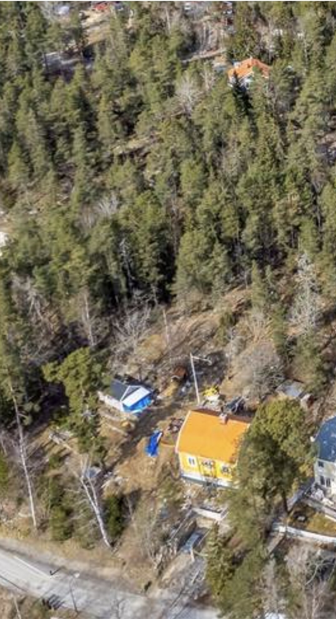

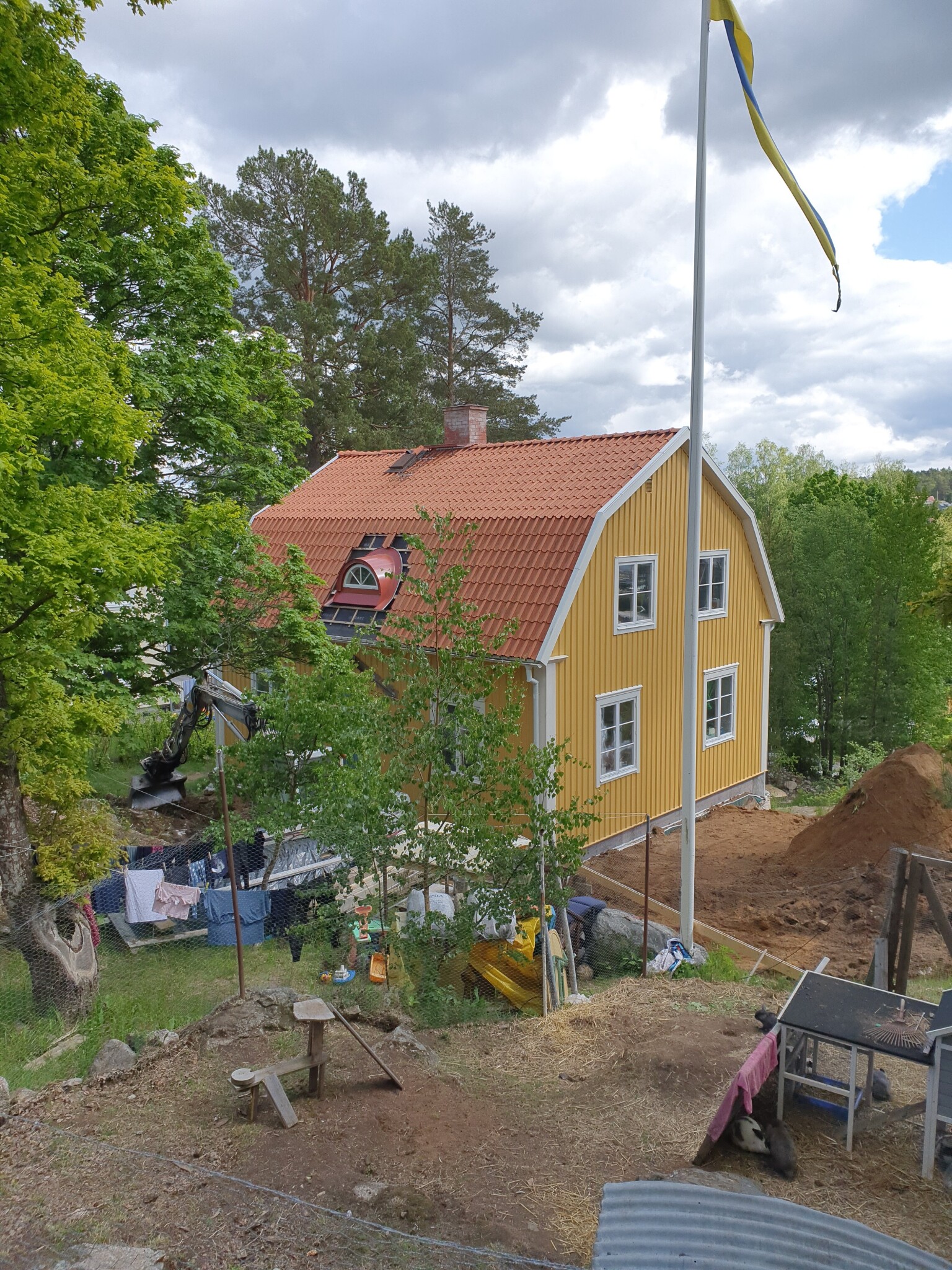

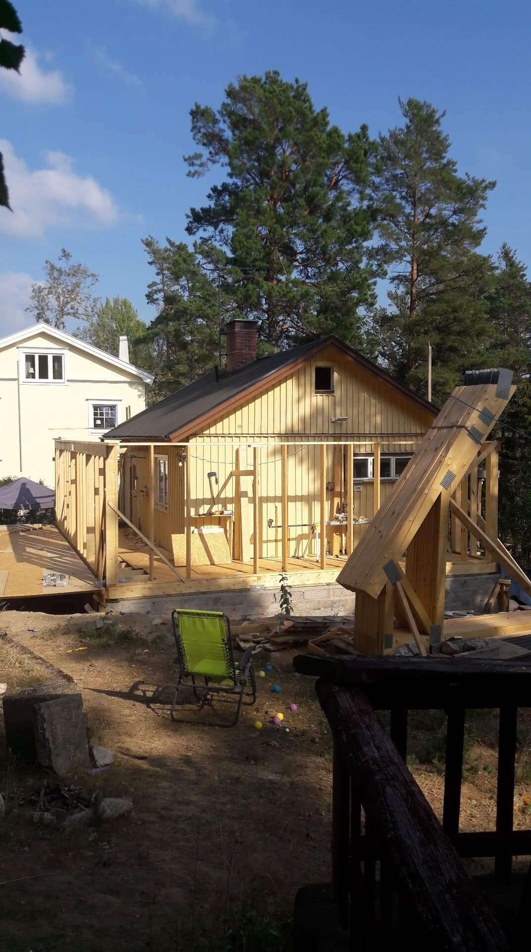

Jag breddade mitt hus 2m.
Från 6.5 till 8.5m.
Byggde en ny långsidegrund, reglade upp en ny bärande yttervägg och ställde på nya takstolar som var 2m "bredare".
Behöll gamla ytterdörren till dess utbyggnaden var isolerad och hade golv.
Gick ganska smidigt ändå. Bygglov och kommunens hantering osv löpte smidigt och problemfritt.
Iom bredare hus så är de nya takstolarna högre så nu ryms en hel våning där uppe.
Gick från sadeltak till mansardtak.

Jag lät underarmen på de gamla takstolarna vara kvar i bjälklaget och positionerade de nya bredvid bara.
Detta eftersom takets läkt givetvis var spikade i de gamla underarmarna.
Otroligt smidigt att beställa och sänka ner nya kompletta takstolar med exakta mått.
Inte jättedyrt heller.
Jag ville samtidigt behålla symetriska och fina proportioner på huset så att bara ändra taket åt ett håll var aldrig ett alternativ. Ser ut som ett lågprisbygge, inte alls snyggt.

Jätte intresserad. Har du bilder? Står inför liknande problem som ts

Huddingebo Huddingebo skrev:
[bild][bild][bild][bild][bild]
WOW!
Dortmunder DAB
Nu var det väl ett tag sedan du gjorde och säkert mycket (el allt?!) själv. Men minns du ungefär var det landade i pris och tid? Vårat hus är något större så blir väl mer komplicerat

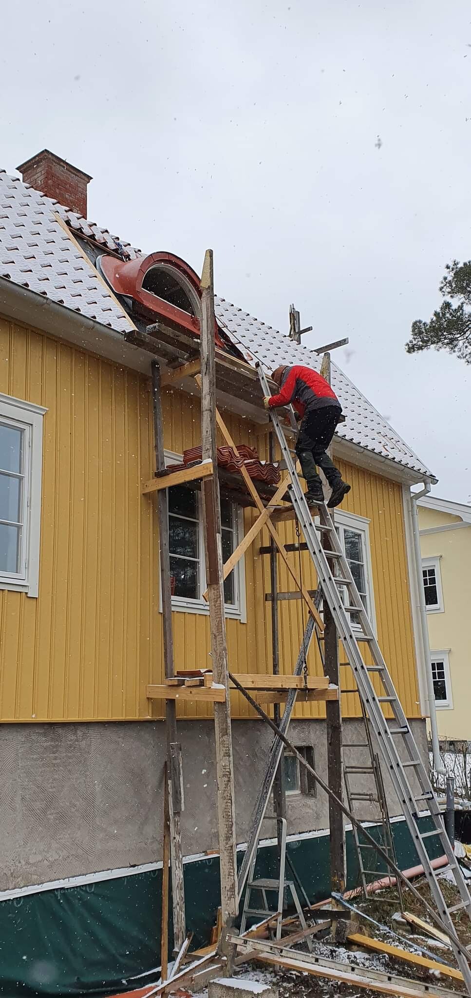

Ja, självbyggeri förutom elektrikern.
Takstolarna köptes in fabriksbyggda.
Har aldrig räknat ihop det. Har väl koll på de enskilda större beloppen men säg mellan 1-2 miljoner inkl bygglov mm.
Fönstren var nog dyrast om jag inte mins fel...
Började bygga 2018, vädertätt på hösten.
[bild][bild][bild][bild][bild][bild]
Det blev verkligen snyggt efter tillbyggnaden! Bra jobbat!
