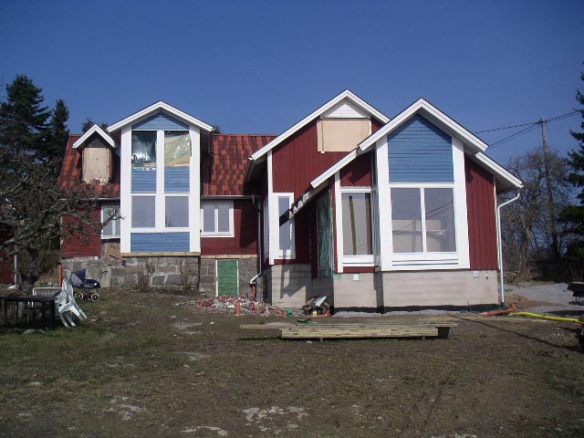

Det började med att Peter Eriksen och hans familj köpte en underbar sluttande tomt vid Karlskrona skärgård, 4 500 kvm stor och med utsikt över vattnet.
– Min fru har jobbat hos en släkting till damen som ägde huset och när damen avled och huset med tomt skulle säljas ringde vi direkt innan det hade annonserats ut. Släktingarna var glada att få sälja till några de kände och fastigheten blev vår för 350 000 kr. På tomten stod ett hus byggt 1917 och en liten oisolerad pigstuga från 1890, berättar Peter.

Arkitekten hade i sitt förslag utnyttjat tomtens nivåskillnader, tornet fanns med och stilen på huset passade både deras smak och miljön runt omkring – gammal blekingsk skärgårdsstil med moderna inslag. Det var en skiss av ett pampigt men inte vräkigt hus med oregelbunden form som utnyttjade tomtens sluttning och som hade en alldeles speciell charm med dess faluröda fasad och väl tilltagna fönsterytor. Boytan var på ca 180 kvm.
– Vi ville bygga det här huset, men insåg samtidigt att vi skulle få göra en hel del jobb själva för att få råd. Jag tycker om att pyssla med renovering och har hållit på i stort sett hela tiden i det förra huset vi hade, både med att lägga om taket, byta kök och riva väggar. Jag visste att det skulle ta tid och vad det var jag gav mig in på.

Idag har Peter hunnit med en stor del av tillbyggnaden, även om tornet inte är påbörjat än och inte heller renoveringen av pigstugan och gången som förbinder den till övriga huset. Förra vintern blev Peter också pappa för tredje gången och då var det kärva tider. Rode fick foglossning och blev sjukskriven redan i november och barnet skulle komma i februari. Fast som tur var hade Peter bestämt redan från början att han skulle behöva hjälp med schaktning, grundläggning och att resa stommen på tillbyggnaden. Det hade varit för tungt för honom att göra själv. Det här jobbet gjorde en grävare och ett snickarlag under hösten 2003, så att det var klart innan vintern.
Från det att bygget påbörjades har Peter varit ute i stort sett varje dag och jobbat, förutom under perioden då Rode var sjukskriven. Då fick han vara hemma och hjälpa till efter sitt vanliga jobb han har mellan 7 och 16. Men han ville absolut inte att bygget skulle avstanna och åkte istället ut och snickrade på sena kvällar och inpå nätterna.
– Det här var en jobbig period, men det gick det med. På något sätt klarar man det alltid bara man har bestämt sig, säger Peter.
När vi skriver den här artikeln är han fortfarande mitt uppe i bygget och håller just på att inreda huset. Fönstren levererades för någon månad sedan, tillverkade med omsorg av en granne som är finsnickare, och sitter nu på plats. Peter har hunnit lägga in golvvärme på hela undervåningen av gamla huset och entrén. När han skulle välja system för golvvärme valde han att själv göra ett underlag och sedan lägga golvvärmeplåtar. Alternativet hade varit att lägga färdiga kassetter direkt på bjälklaget, men det hade blivit dubbelt så dyrt. Fast Peter tyckte att det var väldigt jobbigt att lägga in golvvärmen på det här sättet. Först hade han tänkt ha golvvärme på övervåningen också, men nu ska det bli vattenburna radiatorer där uppe istället. Peter är trött på att lägga golvvärmeplåtar.
Värmekällan är en värmepump som kombinerar frånluft med jordvärme. Den 150 meter långa slangen för jordvärme passade man på att lägga i ett dike som blivit på tomten när man grävde för dränering.

Köket är också på god väg att bli klart. Där har Peter murat med gammalt tegel han hittade i källaren och gjort en bänk för spishäll och ugn och satt in en gammal hederlig gjutjärnspanna, tillverkad 1939. Skåpen från IKEA har han också fått på plats. På golvet ligger det lutade och oljade furuplank. Även det mesta av elarbetena är klara. Peter har turen att ha både en bror och en svåger som är elektriker och har fått god hjälp av dem. Det har blivit många eluttag, uttag för dator i varje rum liksom förberedelser för att installera ett nätverk.
Planen är nu att göra klart det ursprungliga huset och tillbyggnaden så att familjen kan flytta in till sommaren. Någon gång under nästa år hoppas Peter att hela bygget kan vara klart, med torn och allt. Slutnotan för bygget kommer att hamna någonstans på 1,6 MKR, inklusive tomt.
