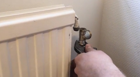

Plocka av termostat och ventil
Börja med att plocka av den gamla termostaten. De flesta termostater är gängade, men det finns även andra modeller. När du har plockat bort termostaten är första momentet att lossa på muttern. Därefter kan du gänga av själva ventilen från röret.
byta termostat plocka av ventil
Plocka av termostat och ventil.

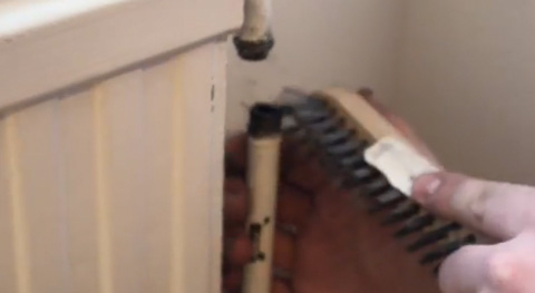

Ta bort lin och raspa gängorna
Sedan tar du bort gammal lin från gängorna och raspar dem, så det nya linet ska fästa bättre.

Sätt dit ny ventil och termostat
Sedan är det dags att skruva dit den nya ventilen. När det är färdigt kan du sätta tillbaka den nya ventilen mot snabeln och spänna fast muttern.
– Här brukar jag inte skruva fast muttern till hundra procent, utan sätter dit termostaten först och skulle den då vara sned, kan du justera den med muttern så att den blir rak, säger André.
byta termostat ny ventil
Spänn fast muttern helt när du är nöjd.
Först när du är nöjd med termostatens position spänner du muttern helt.
