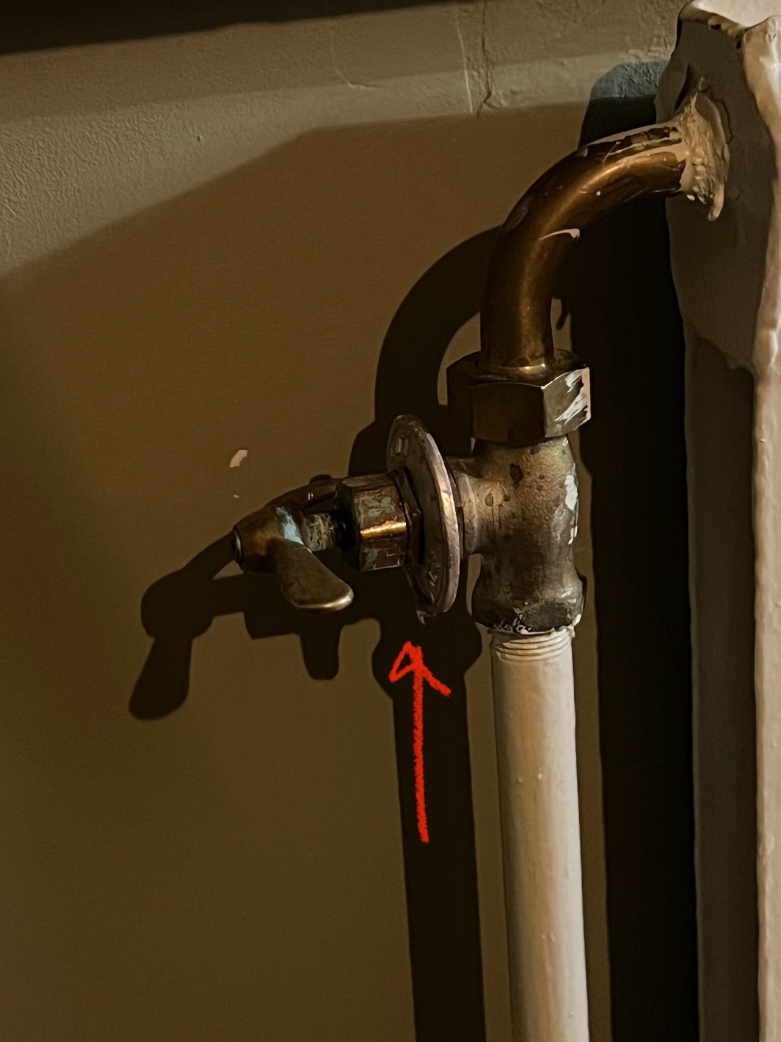

Har precis flyttat in i ett äldre hus och det sitter ett antal element med vad jag förstår är så kallade ”Slottsventiler”. Flera av dessa är ärgade och ska enligt uppgift inte röras då de kan börja droppa. Nu har dock två stycken börjat droppa ändå varav den ena rätt kraftigt. Se bild. Det droppar från den röda pilen.
Har förstått av andra trådar här att det går att renovera dessa ventiler och täta dem men har ingen aning riktigt var jag ska börja. Har provat att lossa muttern över pilen och då verkar droppandet tillta, kan det vara en lösning att använda lin och pasta runt den gängen?
Tacksam för förslag.
Mvh Erik

Hej, för nu länge sedan renoverade jag några liknande värmereglage. Det har inte läckt sedan dess och jag kan justera dem om jag vill. Nackdelen är att du måste lossa muttern dra ut hela paketet. Det som händer då är att hela ditt elementvattensystem kommer forsa ut om du inte ha en plugg att sätta dit. Vill minnas att mina ventiler/ reglage hade en lång konisk axel samt att det var en skinnremsa eller liknande som tätning. Men du kan garanterat renovera dem men måste tänka på att säkra elementvattnet. Stäng först givetvis av cirkulationspump och så. Sedan när du satt ihop systemet fyll på med vatten som läckt och lufta ur systemet.

Ok tack! Det är ju det man är lite orolig för, att allt vatten ska rinna ut. Vad jag har läst i olika tråda här vekar det som om det borde gå att ta isär dem utan att stänga ner vattensystemet. Men jag kan ju ha missat något.

Kanske det går men då jag gjorde det villa ja få upp lystern på mässingen samt få tätning att fungera. Rengjorde la dit nytt packmtrl smorde samt klarlackade det yttre, ej inuti. Skruvade samman. Funkat bra i garanterat över 30 år nu. Backar du försiktigt muttern lite kan du säkert applicera någon tätningsgegga sedan skruva samman och hålla tummarna.
erj80
Muttern går att backa utan problem och utan att det börjar droppa våldsamt mycket mer. Tänkte att det kanske löser det lite kortsiktigt i alla fall. Får testa det imorgon.
