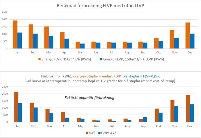

Gjort en beräkning som visar att man kan tjäna ca 2000-3000 KWh per med att kombinera med LLVP. Eller ca 25% vid årsförbrukning om 10000 KWh.
I bilden nedan ser man även hur ventilation påverkar, där man bör minska denna när det är kallt.

Bra fråga för då kan jag exemplifiera och utgå från data från dina verkliga exempel på VP: För att FLVP med data som du anger verkligen ska kunna återvinna 3,27 kW, behöver den vid -20 grader (hade bara lagt in -20-+20 för uträkning av diagrammet ovan) dra igenom 370 m^3/h, vilket är väldigt mycket och ca 50% mer än vad F730 klarar i vårt hus. Den kraftiga ventilationen kommer dessutom att ventilera ut ca 5 kW varav alltså 3,3 kW återvinns.
Att titta på COP blir i detta fall missvisande, eftersom den tillgängliga energiinnehållet i ventilationsluften begränsar.
Du kan kolla här, även om jag inte håller med i alla delar (tror mitt diagram ovan stämmer bättre):

maarten70, Jag bygger min argumentation på fakta från tillverkarna och beräkningar, du får nog läsa på lite fakta, titta på Nibes datablad för S735! Räknar man baklänges så stämmer deras siffror med att avluften liggerpå ca -19grader vid 70l/s. Vad gäller din gissning, på 1kW känns det ju bara som ”en gissning” den sämsta on-off maskinen klarar ett dT på mer än 20gr och ett flöde på 60l/s då är det bara att räkna och se att det blir mer än 1kW, Visa nu hur du räknar, eller gissar du bara?
Jag bifogar mina beräkningar. Kolla där och återkom då gärna med seriös utveckling/förändring av formler (t ex från förenklad termodynamik eller om möjligt tillverkares egna reglerfunktioner) samt verkliga data (ej datablad från tillverkare som inte verkar stämma helt med vad folk anger på nätet för verkliga installationer, t ex här: https://www.varmepumpsforum.com/vpforum/index.php?topic=57002.0 "

Tack för data. COP beror på en mängd faktorer varav några är de du nämnde. Andra har jag nämnt i föregående inlägg. Formeln jag använde som approximation av COP är därför formeln för Carnotcykeln, som alla VP (liksom kylskåp) lyder under (fysikens lagar).
MEN, det är inte detta som här är det viktiga, tvärtom min poäng är (och har varit) att man inte ska stirra sig blir på COP för FLVP eftersom det är andra faktorer såsom framförallt tillgänglig energi i frånluften som ockå påverkar.
För att illustrera detta satte jag in ytterlighetsvärdena COP = 2 och COP = 5 (här temperaturoberoende) för FLVP och skillnaden i effektbehov (för en välisolerad villa om ca 150-160 kvm, innetemperatur om 20 grader och luftflöde om 150 m^3/h, Tavluft borträknat) blir endast ca 15-25% vid minus -10 till -20 grader, eller 4,1 kW (COP=5) vs 4,7 kW vid -20 (COP=2).
Vid plusgrader ger däremot COP stor skillnad; +6 grader ger COP=5 ett effektvbehov om ca 0,6 kW men COP=2 ger ett effektbehov om ca 1,2 kW, dvs nära 100% skillnad här.
Det är av dessa skäl som komplettering med LLVP för FLVP ger stora vinster vid minusgrader men FLVP klarar sig bra på egen hand vid plusgrader. Ungefär som flera andra har skrivit i början av denna tråd.

Svar och Uppföljning
Mer info finns i andra trådar:
https://www.byggahus.se/forum/threa...pump-f730-luftvaermepump.541414/#post-6104141
https://www.byggahus.se/forum/threa...pump-f730-luftvaermepump.541414/#post-6105039
"Tack för eran diskussion den var intressant att läsa särskilt från @maarten70 . Står i valet att byta ut vår 310 fighter och det lutar mot en fortsatt mindre FLVP modell men med en addera LLVP i trappen till övervåningen"
Teoretisk kalkyl jmf Verklig förbrukning:
Förutsättningar
- Hus byggt 2019.
- Solinstrålning om 976 kWh/m² per år
- U-värde om 0,2 W/K/m^2
- Total omslutningsarea om 605 m^2
- Nibe F730 FLVP osom from sept 2024 kombinerades med Panasonic LLVP
- Ventilation om 150 m^3/h
- Energideklaration anger ca 11 000 KWh/år
