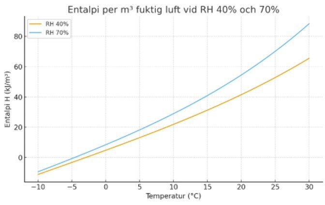

Robins svar är naturligtvis korrekt. Men det är inte bara temperaturdifferneser ute/inne som påverkar COP, dvs hur mycket VPn behöver lyfta temperaturen. Vid LVP gäller även att uteluftens fuktighet påverkar COP. Dvs vid hög luftfuktighet, oavsett lufttemperatur påverkas COP eftersom fuktig luft innehåller mer energi än torr. Jag gjorde ett enkelt diagram som visar skillnaderna. Jag bor kustnära i Skåne och drar nytta av detta.

Vi har en årsmedeltemperatur på ca +9° C vid Sydkusten. Luftfuktigheten är alltid hög, så luften har större energiinnehåll här än i de de flesta andra regioner i Sverige. Därav inte lönt att ha borrhål.
