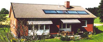

Solvärmepaneler på taket.
Solvärmepaneler på taket. Foto: Lars Andrén

– För att solvärmeanläggningen ska fungera optimalt ska man eftersträva så kort rördragning som möjligt mellan solfångare och ackumulatortank, berättar Lars Andrén.
– Solfångarna ska sitta på ett söderorienterat tak, där sydost och sydväst också är acceptabelt, fortsätter Lars. Taklutningen ska dessutom vara mellan 30-60 grader och solfångarna får absolut inte skuggas. I norra Sverige är det bättre med en brantare lutning pga snölaster. Ska du använda solvärmeanläggningen bara för sommarkonsumtion, t ex för att värma en utomhuspool, kan solfångarna ligga flackare. Detta för att solen går i en högre bana på himlen under sommaren.
En komplett, färdig solvärmeanläggning kostar 5 000-6 000 kr per kvm, färdiginstallerad och inkl ackumulatortank. För en varmvattenanläggning behöver man 5-6 kvm solfångare.
