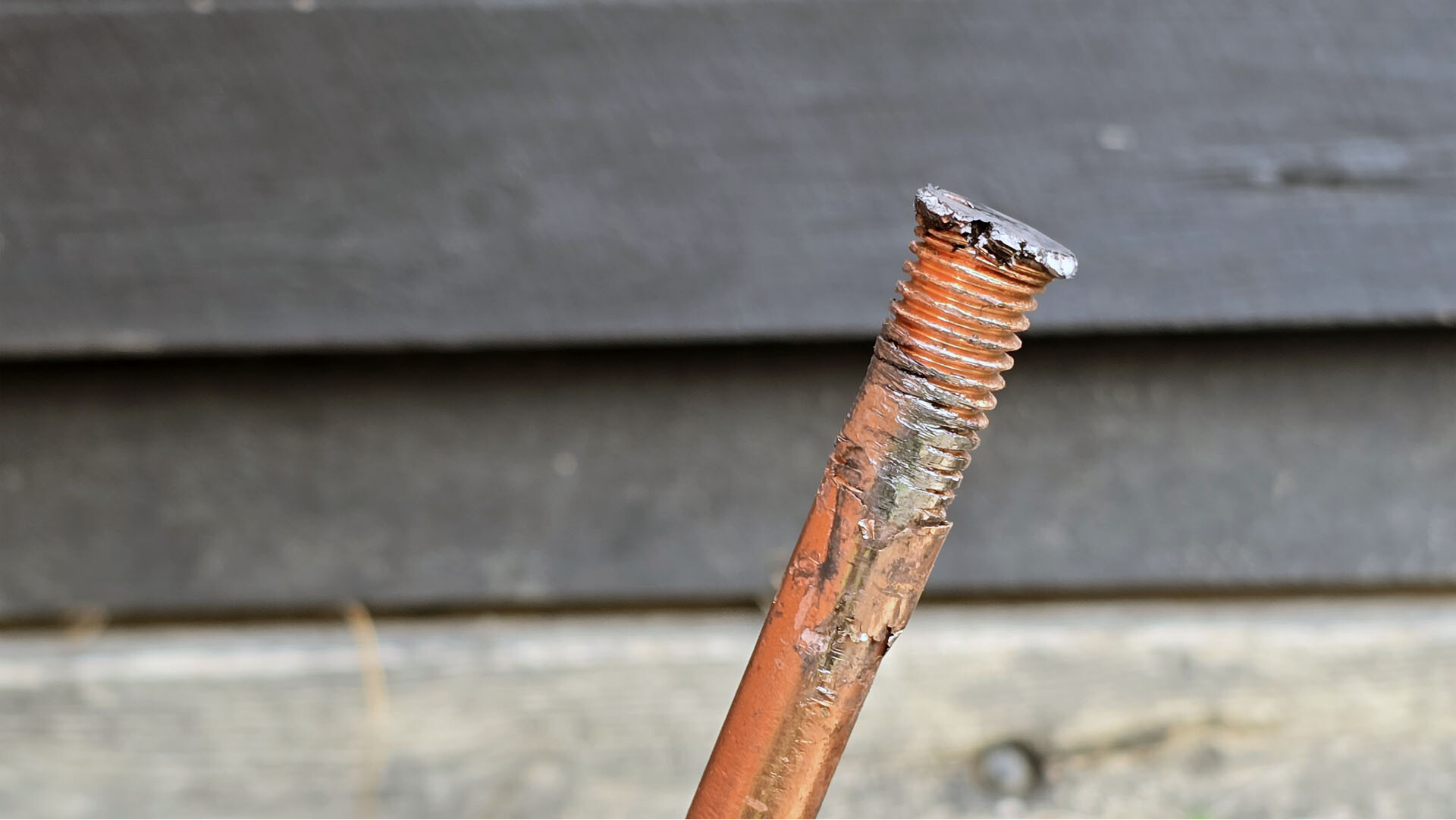

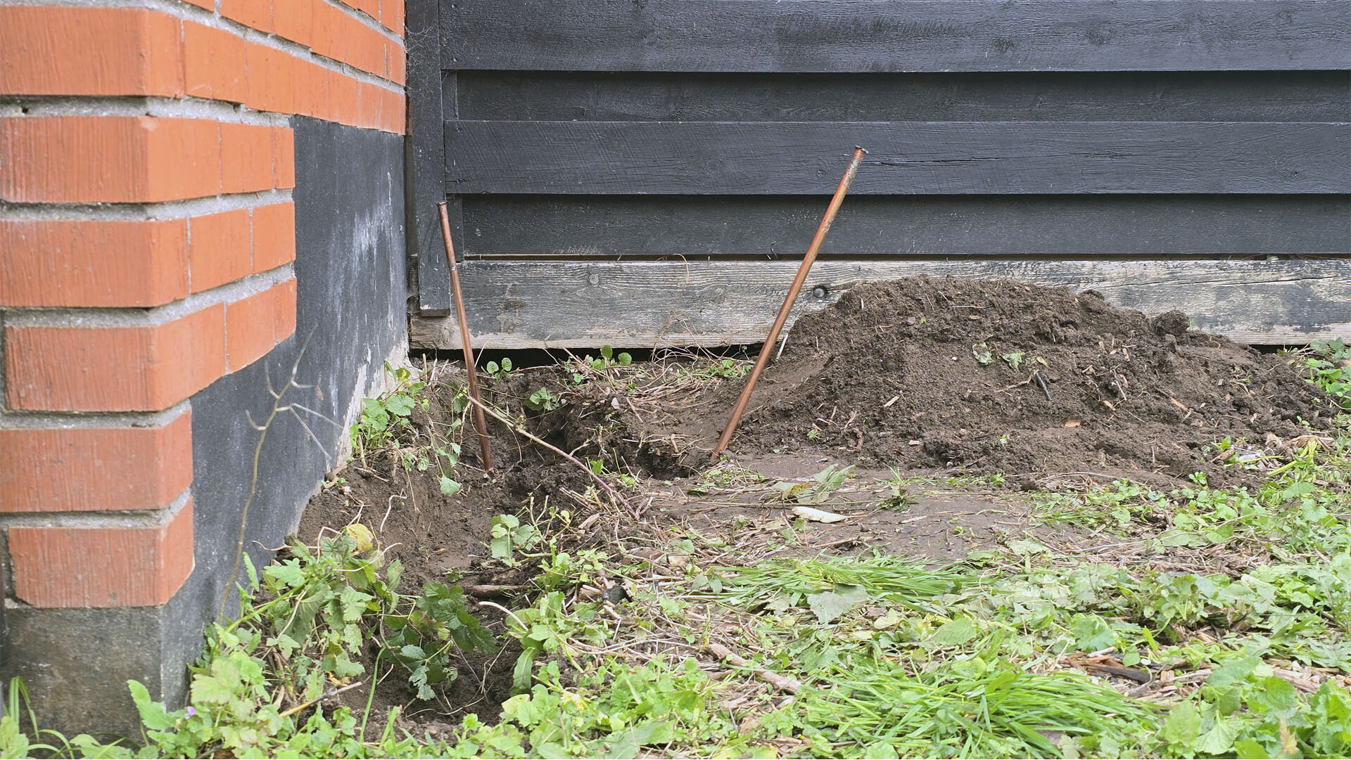

Ett problem med att anlita sydsvenskar är att de är bortskämda med den djupa skånska myllan! Min trädgård består av grässvål på kalkhäll. Detta problem insåg jag först när ett paket med fyra 140 cm långa kopparspett dök upp för någon vecka sedan med en lapp; "slå ner med slägga". Djupdjordtag alltså. Jo tjena!
Men vad fan, det var ju bara att försöka..

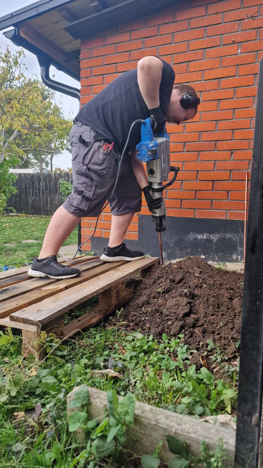

Jag mindes från när jag grävde upp takavattningen för några år sen att rabatten ändå var ganska djup. Och kalksten är ju rätt skör, så med lite våld borde man väl kunna driva ner spetten en bit? Jag tog fram den stora bilningsmaskinen och dundrade på tills kopparskiktet började släppa från stålkärnan.
De två första gick ner exakt 100cm och inte en millimeter till.
Det skulle alltså aldrig bli något djupdjordtag här. Bara att börja gräva dike istället.

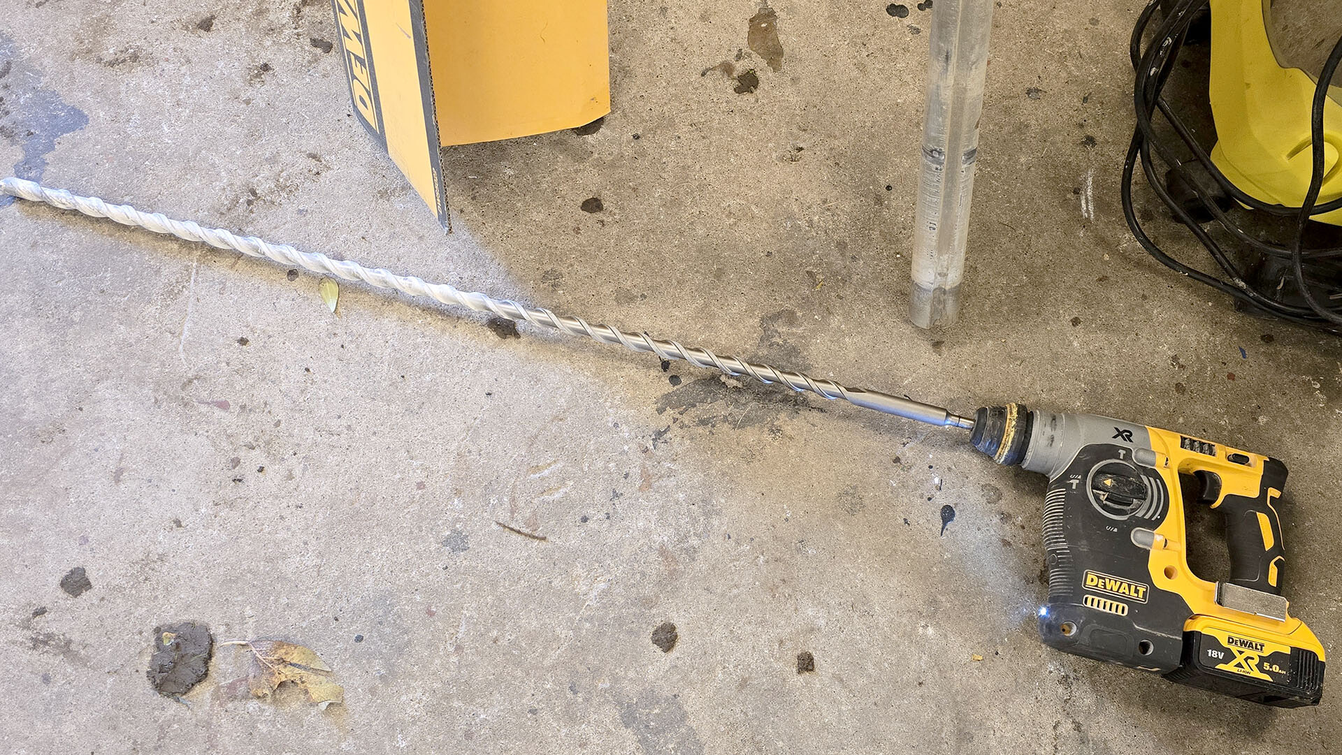

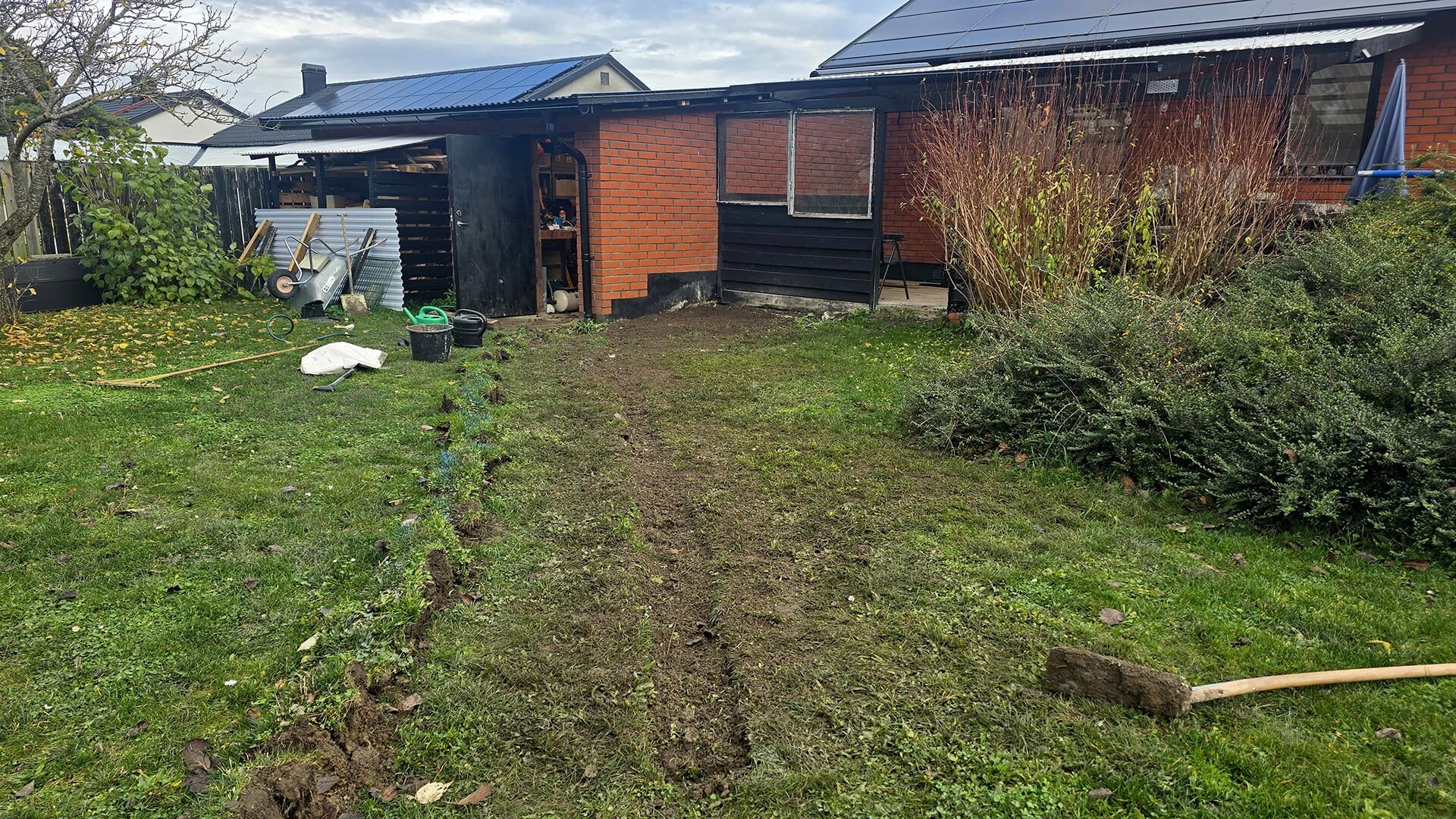

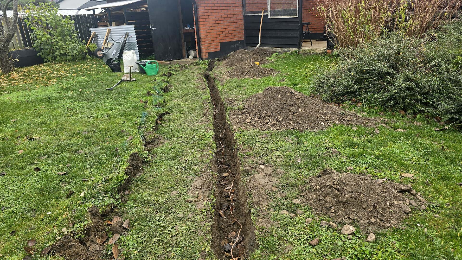

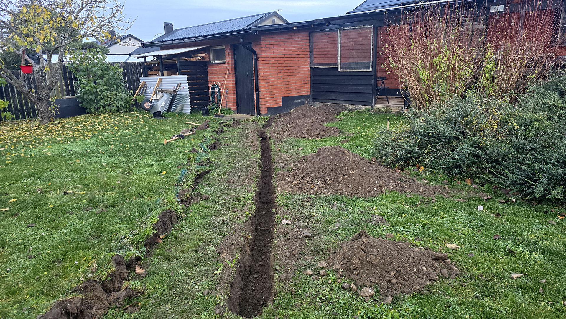

Jag tog upp en cirka tio meter lång fåra i gräsmattan och lärde mig snabbt att rabatten där jag satte första spettet nog hade det största fridjupet på hela tomten. Under gräsmattan kunde jag inte ens ta mig 40 cm ner, och hela sträckan var fylld med sten. Jag hackade mig framåt med fyllhammaren så gnistorna flög.
Inte ens “herrejössesborren” kunde rädda mig, jag fick helt enkelt ställa spetten så djupt det gick, kapa överskottet och borra nya hål bredvid.

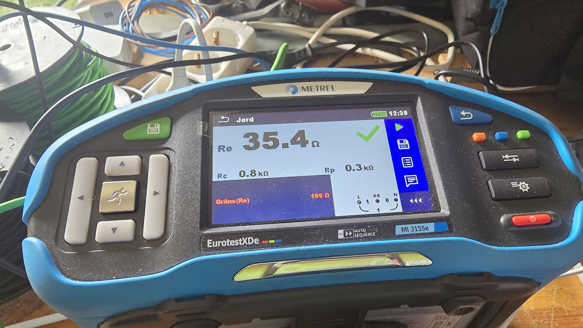

Av fyra jordspett fick jag på så sätt åtta kontaktpunkter i berget - inte perfekt, men effektivt! När kopparlinan och klämmorna väl var på plats gjorde vi en mätning - runt 64 ohm, med hålet fortfarande öppet. Rätt lovande!

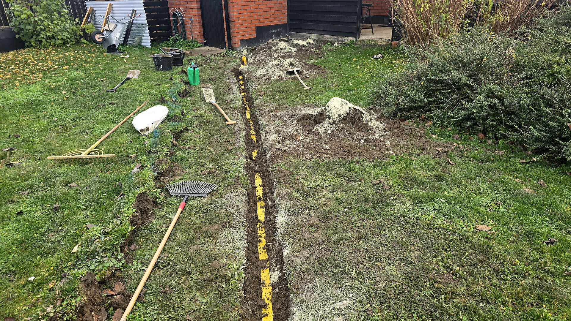

Strax därefter levererade Schenker säcken med Prönit ("resistansbetong" eller jordförbättringsmassa), som egentligen ska blandas med ungefär fem gånger sin egen volym i sand. Det hade jag inte hemma, så jag nöjde mig med att blanda ner hela säcken tillsammans med återfyllnadsmassorna och lägga igen hålet:

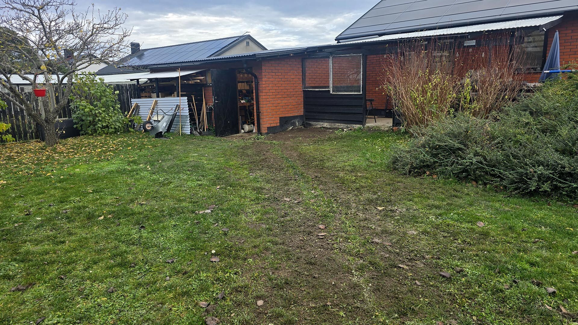

Var snäll och lade ner ett varningsband för näste man som får för sig att sätta en spade i backen.
Resultat:
Allt under 100 är godkänt - under 50 är mycket bra - så jag är helt nöjd med 35 ohm.

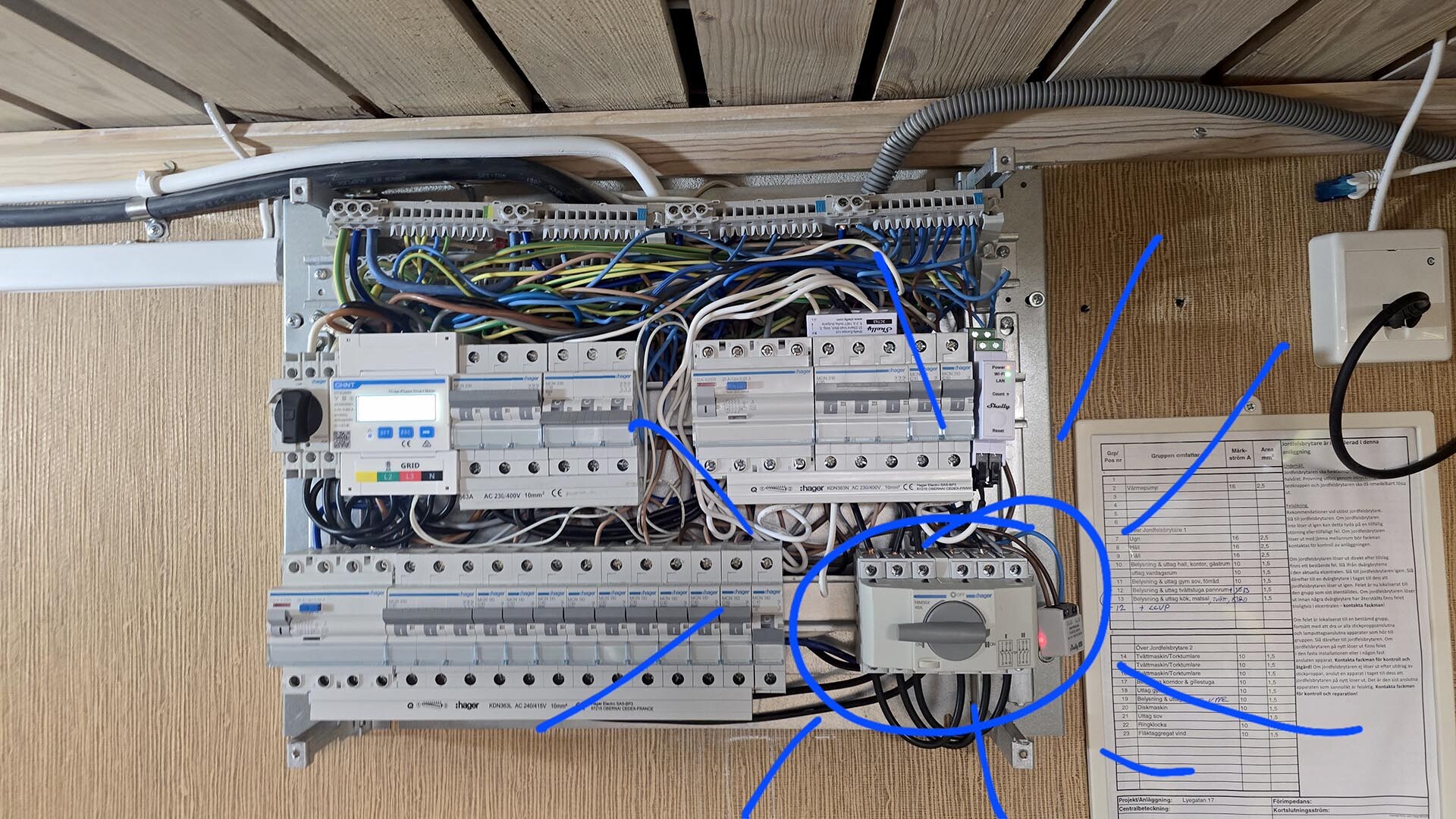

Medan jag slet i trädgården passade elektrikern på att uppgradera centralen: drog matning från nödströmsuttaget på växelriktaren till gruppcentralen, byggde ut batteriet, omfördelade grupperna och installerade frånskiljaren.
Batteriet är nu totalt 25 kWh, med en maxeffekt på 10 kW (3,3 kW per fas). Vi har lagt de stora lasterna - värmepump, ugn, spis, tvättmaskin och diskmaskin - utanför nödströmmen. Allt annat är nu avbrottsfritt! 💪

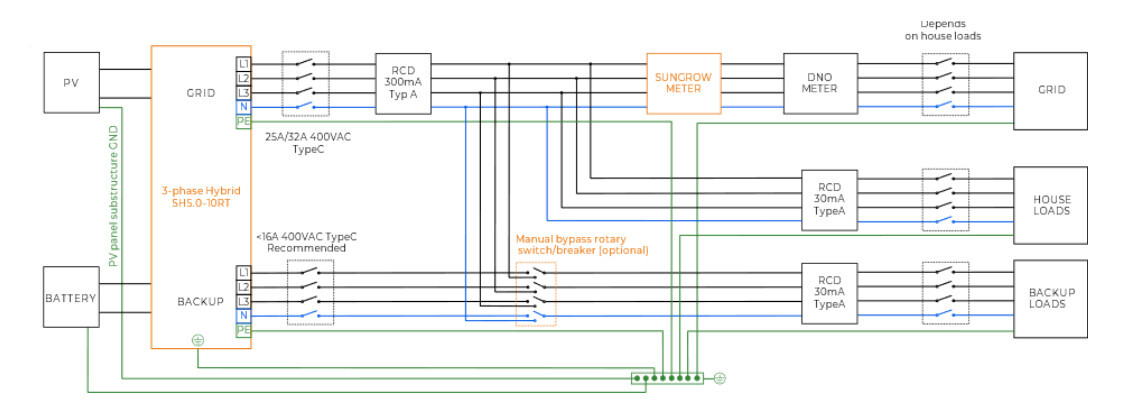

Nu gör du mig osäker. Jag är inte elektriker och vet inte exakt hur frånskiljaren triggas, men jag förstod det som att dess uppgift är att fysiskt skilja mitt lilla elnät ifrån GEABs elnät vid behov.
Jag vet att växelriktaren har en frånskiljare inbyggd så den fysiska omkopplaren i gruppcentralen är strikt talat redundant. Men det kändes bättre att ha möjligheten fysiskt växla tillbaks till elnätet, ifall VR börjar bråka någon gång.
Men jag missförstår säkert din fråga?

Jag tror allt är i sin ordning.
Jag antar att du har en växelriktare med två utgångar:
- En för normal drift, solceller + nät, som driver den "tunga" delen av huset. Där finns en automatisk RK-omkopplare i växelriktaren som bryter bort nätet vid nätbortfall.
- En för ö-drift som driver en liten del av huset både vid normal drift och vid nätbortfall. Där har du en manuell RK-omkopplare (på bild) i centralen som väljer nät eller växelriktare.

Det är bara jag som är miljöskadad av facktermer för att förstå.
Det du har fått nytt i elcentralen är en reservkraftsomkopplare (RK). Du kallar den frånskiljare. Det är visserligen sant att den har frånskiljaregenskaper men tillämpningen är en manuell RK-omkopplare.
Inbyggt i växelriktaren finns också (minst en) (last)frånskiljare, den som bryter bort nätet vid nätbortfall. Den är automatisk.
den manuella frånskiljaren har inget med att frånskilja din anläggning från nätet att göra. Den funktionen finns inbyggd i växlaren precis som vanligt.
Den manuella frånskiljaren i det här fallet fungerar tvärt emot och kopplar in backupcentralen till nätet om växlaren gått sönder eller under uppdatering så den kopplar då förbi all off-grid funktionalitet
