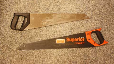

Vet du med dig att du endast behöver ett verktyg en enda gång kan det vara värt att köpa billigt trots nackdelarna. Det samma gäller om du vet att du kommer förstöra verktyget vid användandet. Exempelvis köper jag riktigt billiga fogsvansar för att såga i puts och jordigt virke.

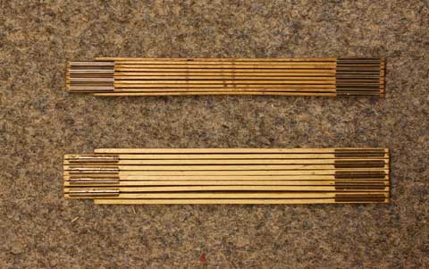

måttstock
Båda fungerar bra inom de toleranser en tumstock tillåter men den nedre är betydligt
mycket tjockare och klumpigare och jag vill påstå att den inte är
tåligare för det. Foto: Per-Henrik Lundblom

fogsvansar
Nederst en väldigt bra fogsvans och överst en billig modell man kan misshandla utan att det gör ont i plånboken. Foto: Per-Henrik Lundblom
