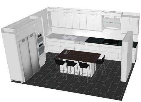

Vi beskriver övergripligt hur bytet går till och vilka kostnader som kan tillkomma. Som bas har vi utgått från en köksritning gjord av vår medlem PeterRyets.
I köket har vi följande uppsättning av luckor och lådfronter:
  • 12 stycken 80 höga 40-skåp
  • 1 styck 60 högt 60-skåp
  • 2 stycken 60 höga 40-skåp
  • 4 stycken 40 höga 80-lådor
  • 8 stycken 20 höga 80-lådor
  • 1 styck 40 höga 60-lådor
  • 2 stycken 30 höga 60-lådor
  • 2 stycken 20 höga 60-lådor
Samt 32 stycken knoppar och 30 stycken gångjärn.
Köksritning
Vi utgår från Peter Ryets köksritning. Grafik: Peter Ryet
