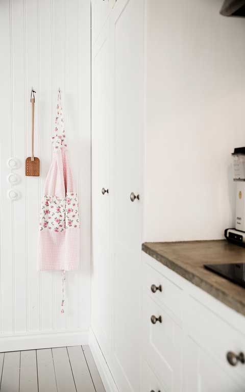

Sagt och gjort, köket påbörjades i juli. Köksstommarna de slutligen valde är vanliga Ikea-stommar.
– Vi har anpassat dem för att de ska passa in i köket. Vi gjorde luckorna så att de täckte stommen och sedan har vi monterat på Ikeas utdragslådor. Det är egentligen bara luckan som är annorlunda, säger Fredrik Lyckelid.

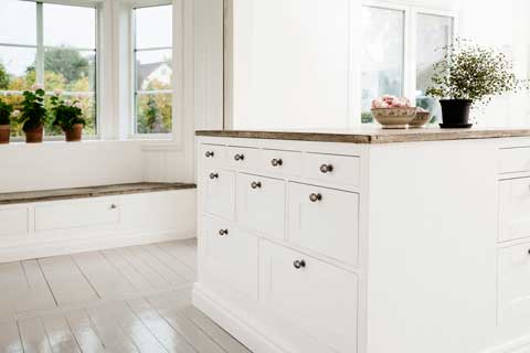

Köksluckorna har de byggt för hand. De funderade länge på hur det skulle kunna göras och hängde en hel del på Byggahus-forumet innan de kom fram till att ramen skulle byggas för sig.
– Vi har valt att göra så att vi har rambitar som fogas samman med hjälp av lim och en lamellfräs. I varje ram ligger sedan ett fräst spår där vi har skjutit in själva spegeln, förklarar han.
De har även satt en frontlist på alla stommar för att få lucka och stomme i samma nivå.

Ytterligare en förbättring är bänkskivan. De har flyttat ut stommarna så att det är luft bakom dem och på så sätt fått en extra djup bänkskiva.
– Det märkte vi nämligen var väldigt behändigt när vi bodde i vår lägenhet, säger Fredrik Lyckelid.

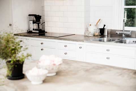

Bänkskivorna är av betong och de har gjutit dem själva. De byggde en ram i formplyfa och lade silikon längs kanterna för att få en fin avrundning på skivorna. Därefter oljades ramen in med matolja, och slutligen fyllde de den med finbetong och lade i ett armeringsnät.
När de experimenterat med det här på senare tid har de upptäckt att expanderbetong fungerar ännu bättre eftersom den trycker ut en del av luften när den expanderar.

Bänkskivorna har de gjutit själva. Foto: Fredrik Lyckelid
- Skulle vi göra om bänkskivorna idag skulle vi göra på samma sätt men byta ut finbetongen mot expanderbetong. Det minskar risken för luftbubblor, säger Fredrik och fortsätter:
