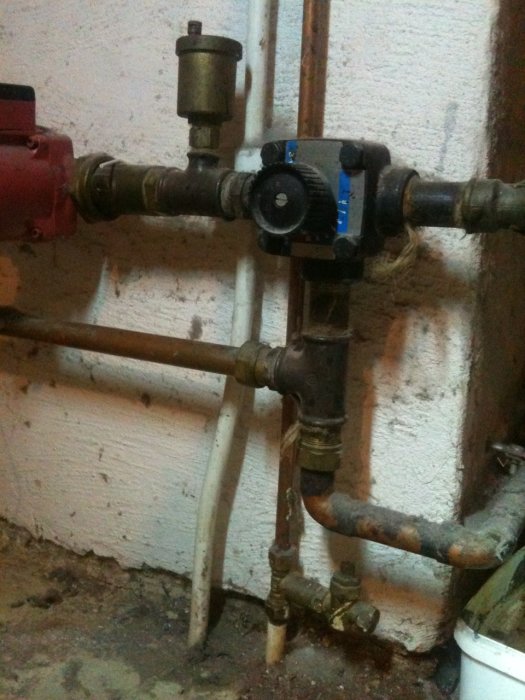

Den ventilen som sitter där är en automatavluftare, den ska göra som den heter, avlufta själv. Dessa sätter dock igen jämt. Den du har ser lite sliten ut : ) Om du har fyllt upp trycket i systemet med vatten till 1 bar så kommer det ta en stund innan värmen kommer tillbaka, ett golvvärmesystem är VÄLDIGT trögt

Ok, men jag fyllde på luft för tre dagar sedan.Ellboj skrev:Den ventilen som sitter där är en automatavluftare, den ska göra som den heter, avlufta själv. Dessa sätter dock igen jämt. Den du har ser lite sliten ut : ) Om du har fyllt upp trycket i systemet med vatten till 1 bar så kommer det ta en stund innan värmen kommer tillbaka, ett golvvärmesystem är VÄLDIGT trögt
Så trögt är det väl inte?
Kanske kan jag hjälpa avluftaren på traven så den blir mer automatisk?
Är det den som sitter längst upp? Man kan skruva av "korken" och där finns en liten pigg som verkar ha grott igen genom åren (30+ antar jag)
Och vad har man den där svarta ratten till på slingsystemet? Ser ut som en temperaturreglerare.
Det finns en faslig massa rattar som ser ut att ställa in temperaturer på olika håll och kanter, minst fyra olika i olika delar av systemet. En i varje rum. Denna på fördelaren. En på pannan. En i en förgrening ovanför pannan. Osv.

Den du öppna försiktigt på är förmodligen säkerhetsventilen. Vad du då gjorde var att släppa ut trycket i systemet.
För att fylla på vatten i systemet igen. Det bör sitta någon ventil mellan inkommande vatten och värmesystemet någonstans, förmodligen nära eller över pannan. Ventilen är normalt stängd.
Ja det är väl den svarta till vänster om den blå då - den som sitter ovanför vita tratten?zingo skrev:Och vad har man den där svarta ratten till på slingsystemet? Ser ut som en temperaturreglerare.
Känns lite onödigt, men de kanske behövs.
Det är precis ovanför pannan. Några andra finns inte.
