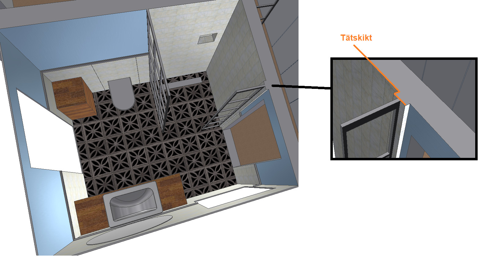

I Säkra Våtrum kan man läsa följande text med illustrationen nederst i inlägget.
Det framgår dock inget av denna text eller illustration att det skulle finnas något minsta mått för att en sådan tätskiktad vägg skall uppfylla kriteriet.
Vi har ett badrum på G där vi kommer ha två dörrar. Den primära dörren vänster i skissen ansluter emot hallen, och den till höger via en walk-in-garderob och vidare till vårt sovrum.
Jag önskar givetvis att de båda dörrarna hamnar i Zon 2, och undrar om detta kommer vara uppfyllt genom att jag bara bygger en liten "klack" och tätar enl. nedan bild.
Man kan ju argumentera att det är en övertolkning av regelverket, men vid en försäkringsfråga huruvida det är korrekt utfört eller ej, visst måste det vara en OK tolkning av reglerna?
- Om det finns en fast monterad skärmvägg som bekläs med tätskikt räknas väggen mot duschutrymmet och gaveln som våtzon 1. Fast monterad skärmvägg är ej svängbar och går upp till tak.
Ta det inte så allvarligt , det är rekommendationer. Tänk så här: är det hög eller låg risk att bygga som du planerar? Väldigt låg, vattenskador uppkommer inte just där, i värsta fall får du en fuktskadad dörrkarm. Jag skulle kakla runt dörröppningen till garderoben/sovrum, skippa dörrfoder och lister i trä där, och skippa klacken.
OK, låter vettigt.

Det enda som möjligen krånglar till det är att vi egentligen tänkt ha en skjutdörr till vår garderob för att maximera möblerbarheten där, och då får man ju en möjlighet att fukten går in i väggen där.. Men det är ju frågan om skvätt och inte kontinuerligt dolt droppande, och med en liten glasvägg som går från golv till tak kommer det ju i praktiken skydda lika mycket som en fast tätad vägg.

I praktiken, absolut.
Men det handlar väl om huruvida försäkringsbolaget ser det på samma sätt, men det kanske de skulle göra.
I en äldre version av säkra våtrum (2016) har de denna bilden med som tydligt exemplifierar att de inte betraktar exempelvis en glasbetongvägg som zon-avgränsande.
