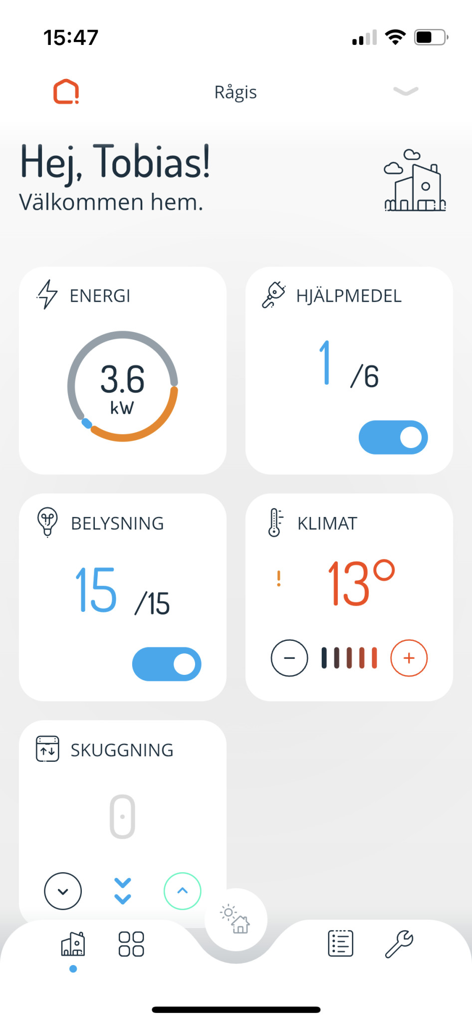

En sak som jag funderar på är att man oftast vill "gå vidare".
Så man kan i alla fall fundera på fler alternativ.
Jag har för några månader sedan börjat att växla över till Futurehome (från Telldus som har slutat att tillverkas), och tycker att den är trevlig.
Stödjer ju Hue och Zigbee, men även Zwave.
Då får du in lite mätning om du vill av energi och temperaturer.
Och så tycker jag att appen är snygg, inte helt oviktigt för mig :)
