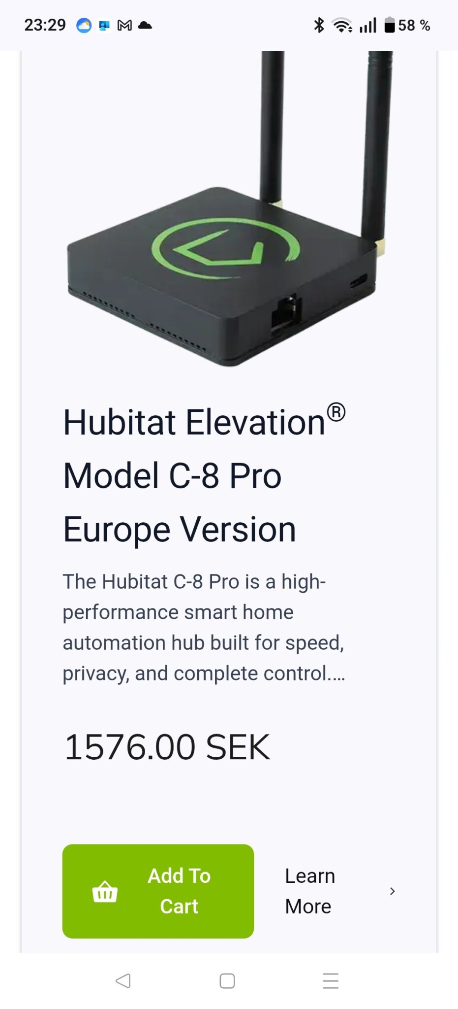

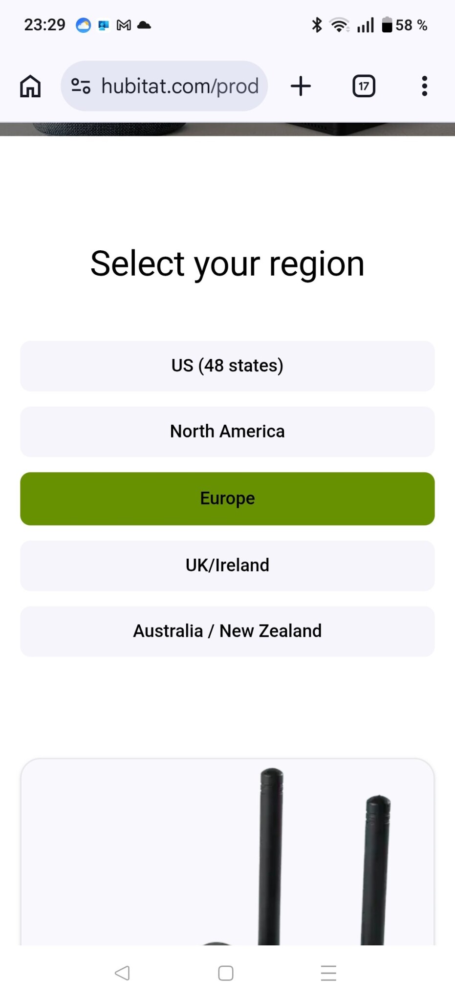

Det här var ju iof en lite tråkig upplevelse.
Köpte hubben direkt från hubitat, vilket jag fick lära mig är ett amerikanskt bolag, lite synd supporta i dessa tider
Fick välja region Europa
Och priset står i SEK
Då antar man ju det går via EU
Men fick precis en liten faktura från fedex på 700 kronor på tullavgift och moms.
Iof om jag kollar priset på hubben på svenska åf så fick jag den ändå billigare men tycker de kunde vara mer transparant med att den skeppas utifrån EU

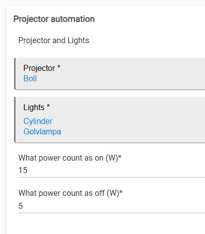

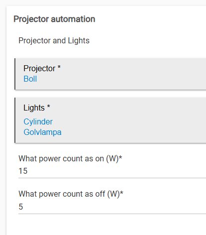

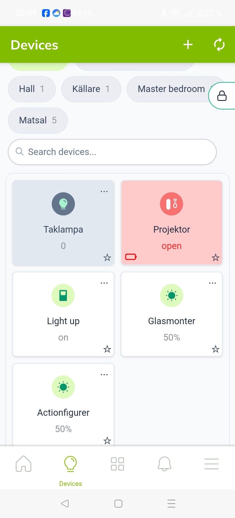

Om man som jag kommer från Vera Plus så blir man impad över hur polerat allt är i Hibitat, skrev min första app.
Min bollformade lampa agerar Projektor tills biorummet är uppe och rullar
Cool hur lätt man kan skriva egna små automatations-appar
Kod:
definition(
name: "Projector automation",
namespace: "HomeCinema",
author: "Anders",
description: "Turn off lights when projector starts and turn them back on when it turns off",
category: "Home cinema",
iconUrl: "",
iconX2Url: "")
preferences {
section("Projector and Lights") {
input name: "projector", type: "capability.powerMeter", title: "Projector", required: true
input name: "lights", type: "capability.switch", title: "Lights", multiple: true, required: true
input name: "powerOn", type: "number", title: "What power count as on (W)", defaultValue: 150, required: true
input name: "powerOff", type: "number", title: "What power count as off (W)", defaultValue: 10, required: true
def initialize() {
state.running = false
state.affectedLights = []
subscribe(projector, "power", powerHandler)
def installed() {
initialize()
def updated() {
unsubscribe()
initialize()
def uninstalled() {}
def powerHandler(e) {
if(!state.running && e.doubleValue > powerOn)
onPowerOn()
else if(state.running && e.doubleValue < powerOff)
onPowerOff()
def onPowerOn() {
state.running = true
def onLights = lights.findAll { it.currentValue("switch") == "on" }
onLights.each { light ->
light.off()
state.affectedLights = onLights.collect { it.id }
def onPowerOff() {
lights
.findAll { state.affectedLights.contains(it.id) }
.each { it.on() }

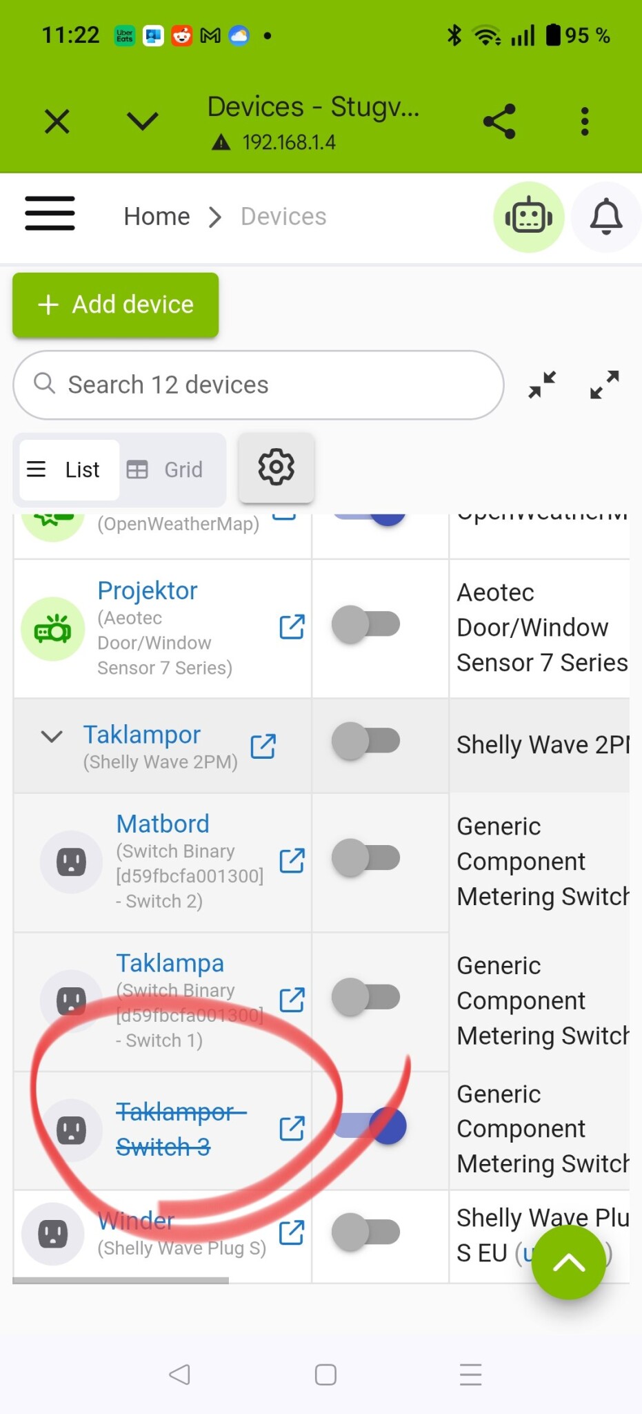

Installerade PM2 för någon dag sedan. DEn driver för PM2 som är inbyggt i hubitat har en konstig egenhet att den lägger till en tredje sub device, annars fungerar den klockrent, även power metering.Hannuse skrev:
Jag har varit med om att vissa enheter som har två utgångar ibland lägger till en tredje sub device, som styr båda utgångarna samtidigt.AndersMalmgren skrev:
Är det så det har blivit här, eller är det bara en device utan funktion?

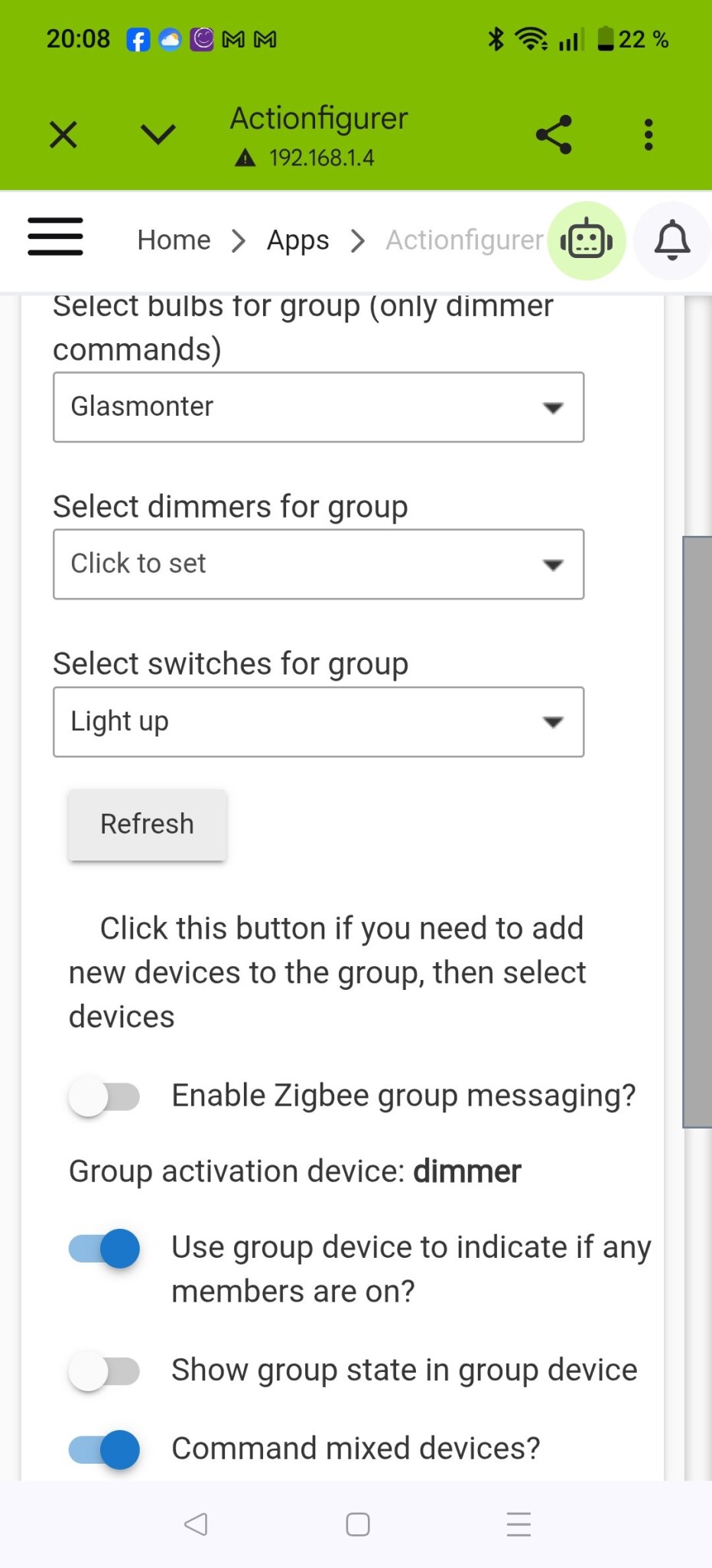

Kört hubitat nu ett halvår ca. Riktigt nöjd faktiskt. Den senaste smarta funktionen jag använt är Group device. Då kan man gruppera ihop devices så tex man kan styra flera lampor som en via google Home. Man kan även blanda dimmers och switchar utan problem.
