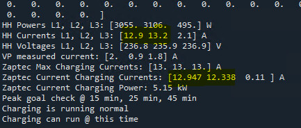

Man trodde att tekniken kommit längre år 2026. Jag har en Zaptec Go (egen lastbalansering) och en ny V60 Laddhybrid. Den gamla bilen, också en V60 laddhybrid laddade bara 1-fas (L1). Vad jag förstår så saknar Go möjligheten att byta fas. Men man måste ställa in alla tre faserna på minst 6A för att laddningen skall börja. Nåväl det fungerade även om laddningen kunde ta tid. Den nya bilen laddar 2-fas (L1, L2). Man samma där. Alla tre strömmarna måste dras upp över 6A. Man kan inte heller sätta typ L1=16A, L2=10A, L3=10. Jo det kan man men den laddar då 10A på bägge (L1, L2). Så laddströmmarna kan inte vara olika. Om det är laddaren eller bilen som begränsar vet jag inte. Strömmätningen från laddaren verkar vara helt kass. Jag läser ut strömmen från elmätaren och för det mesta visar laddaren högre laddström eller i häraden av hela hushållets ström för laddfaserna? Väldigt märkligt..
Så nedan om laddningen är 5150W hur kan totalströmmen bli dryga 25 A ?
Skärmdump av laddningsinformation för Zaptec Go. Visar strömstyrkor för olika faser, inklusive HH Currents och Zaptec Current Charging Currents i ampere.
236V x 12A x 2 = 5600 , är det den skillnaden i w du letar efter? Är det konstant eller beror det på osynk i uppdateringen?
Vad säger bilen om laddeffekten?

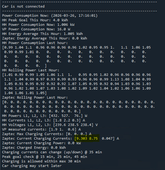

Laddeffekten stämmer nog hyggligt men strömmarna som laddboxen rapporterar verkar inte stämma. Inte jämfört laddeffekten med bilen men skall göra det. Vad jag ser är att boxen rapporterar strömmar upp till 0.5 A även om jag satt strömmarna till 0 och bilen inte är ansluten. Om jag startar om boxen så hamnar de närmare noll. Så väldigt skumt. Nu kom en ny Zaptec firmware igår men ser ingen skillnad i detta avseende i varje fall.
På bilden i #22 ser det ut som att du inte är inne i själva laddboxen och tittar på strömvärden, är det så?
Och kan du i så fall gå in i själva laddboxen, och titta på mätvärden direkt i den?
Jag har nämnligen några prylar som inte är så duktiga på att rapportera uppdaterade mätvärden.
Det verkar som att dessa prylar inte skickar ett nytt värde om avvikelsen är för liten.
Så ibland ser det ut som att det går ett antal Watt, när det i själva verket är noll.

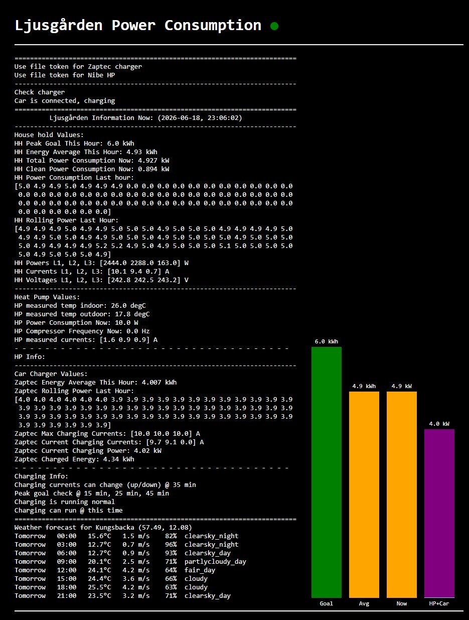

Jag läser från laddboxen direkt med ett pythonscript. Men det verkar som den inte uppdaterar sig riktigt när den inte laddar. Jag tycker ju boxen borde sätta 0 om ingen bil är ansluten och ingen ström går.. Just nu var det ändå värre. Det spelar förvisson ingen roll. Men mitt script räknar ju på tillgängliga strömmar mm så det kan bli ganska fel. Men inser jag får ta hänsyn till om bilen laddar eller inte...

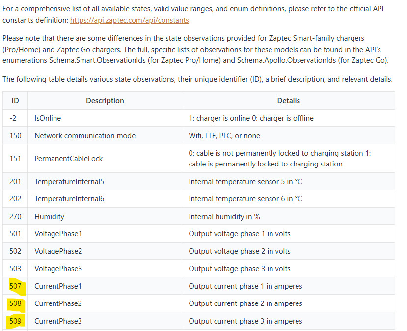

Textskärm för en Zaptec EV-laddare som visar aktuell laddningsström, energiförbrukning och statusmeddelanden.
Tabell med olika statusobservationer för Zaptec-laddare, inklusive ID, beskrivning och detaljer som nätverksläge, temperatur och strömfasvärden.
Fått ordning på det mesta nu. Lagom till att en kvinnlig minister stod o gapade o skrek att effekt-tarifferna skulle bort. Jag begärde hos Ellevio att behålla tarifferna men det gick inte av nån anledning. Föstår inte varför...
Gjort ett web-interface som är 100% AI genererat kiss.gif . Inte skrivit en rad kod. Lite buggar men det löser väl sig. Tarifferna kommer väl tillbaka så småningom. Nu får väl koden skrivas om för rörligt elpris...Får väl låta AI beräkna när elen skall användas o inte...
