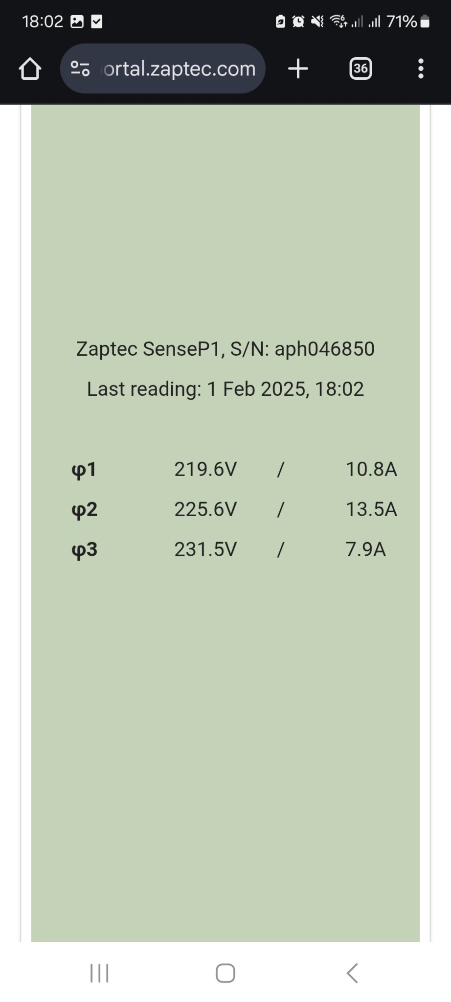

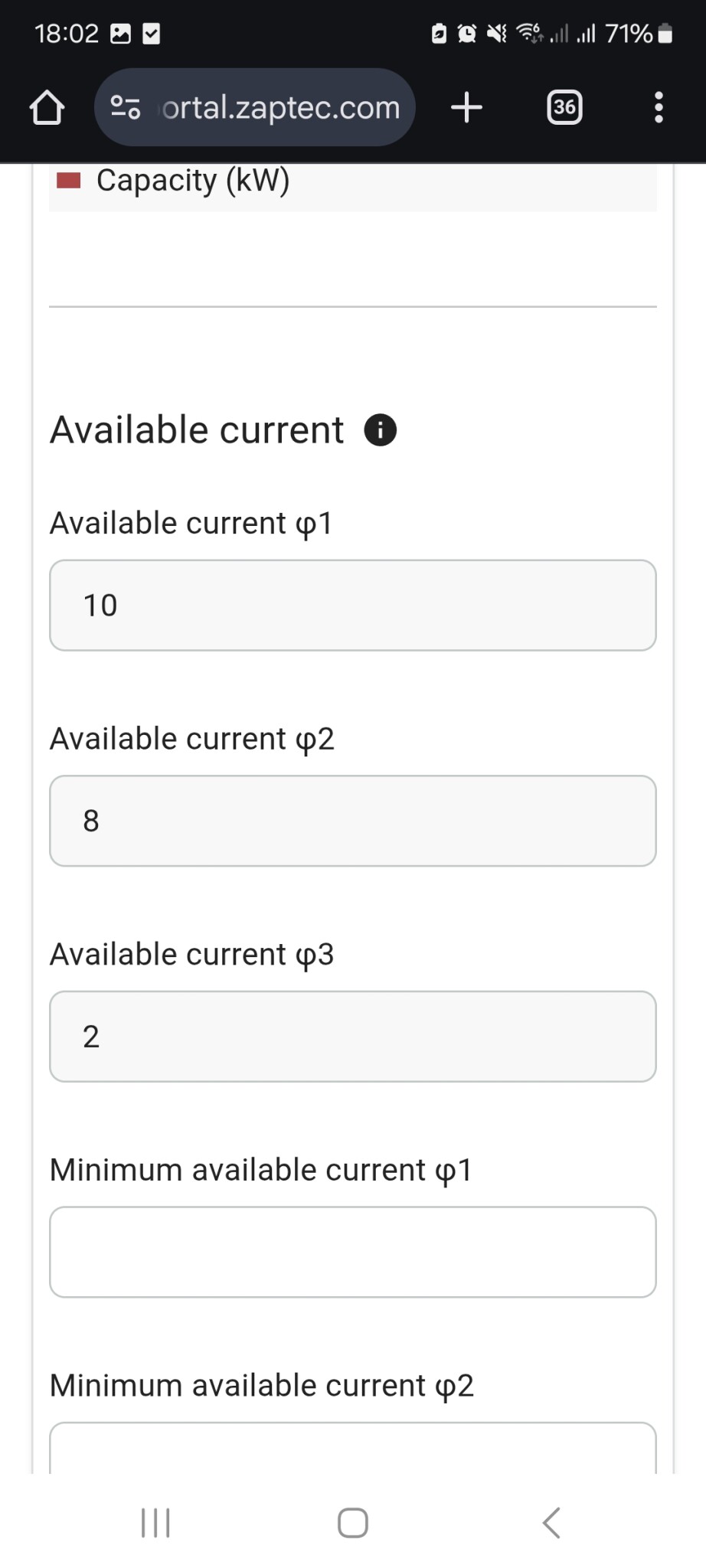

Hej! Jag har precis fått en Zaptec Go med Zaptec Sense lastbalanserare installerad. Tyvärr tycker jag den funkar lite sådär, och det är ofta som laddaren antingen levererar väldigt låg effekt eller inte vill starta alls.
Jag tror det beror på att lastbalanseraren stryper effekten onödigt hårt, men fattar inte riktigt hur den fungerar. Går jag in i zaptec-portalen står det just nu så här,
Värdena på "gröna bilden" tolkar jag som att det är nuvarande belastning (korrekt?) men tycker inte de stämmer överens med värdena på "vita bilden" (available current). Borde inte available current i vara skillnaden mellan huvudsäkring (20A) och uttaget per fas?
Sen verkar det som att det är den fas som har lägst värde på tillgänglig ström som avgör laddströmen, och att laddningen pausas om någon av faserna går under 6A. Jag har dock en laddhybrid som bara laddar med 1-fas hursomhelst. Finns det någon inställning för lastbalanseraren som gör att den bara tittar på en av faserna? Och går det ställa vilken fas som ska användas för laddning?

[bild][bild]

Ok, jag får väl acceptera att det är så =/ innan jag installerade laddboxen körde jag med laddare i schuko-uttag inställd på 6A (och nej, inga säkringar som gick). När vi fick upp boxen tänkte jag "skönt, nu kan vi ladda med lite högre ström så det inte tar så lång tid", men i verkligheten har det blivit tvärtom - då lastbalanseraren stryper laddaren så ofta verkar jag få ut knappt 1 kW i snitt (och då är det bara värmepump och lite andra grejer som drar i bakgrunden). Jag tog för givet att lastbalanseraren skulle vara smartare än så, men jag får väl helt enkelt koppla bort den och ställa manuellt på 6A, så att det åtminstone inte blir sämre än med schuko-laddaren.
Men är det någon som har koll på min andra fråga. Borde inte tillgänglig ström för respektive fas (vita bilden i orginalinlägget) vara lika med 20A minus nuvarande belastning (siffrorna på gröna bilden)? Varför säger lastbalanseraren att jag bara har 2A som available current på L3, när belastningen mäts till 7.9A? Det kan tilläggas att dessa värden varierar mycket fram och tillbaka, men generellt verkar det som att summan av de båda värdena är mindre än 20A.
Mätvärdena kan ju ligga i osynk med varandra.
Vet inte hur din lastbalansering får sina mätvärden, men min får det via elmätarens HAN port, var 10:e sekund.
Laddaren rapporterar med ett kortare intervall, så det kan alltså vara svårt att se verkliga realtidsvärden att jämföra.
