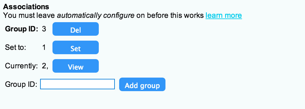

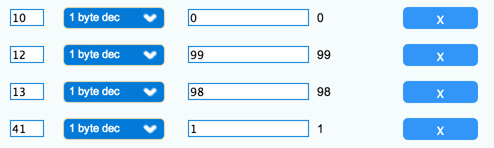

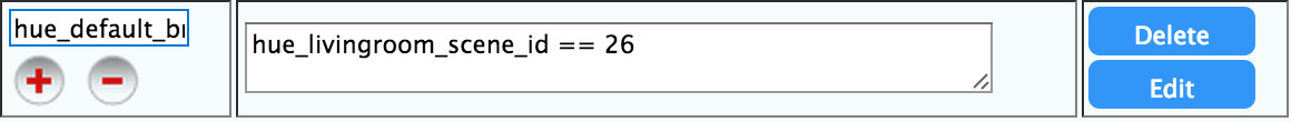

@phl
Jag hade samma problem som du upplever när jag skulle koppla in min andra dimmer som används som scene controller. Efter en stund dök det bara upp i Vera, troligtvis efter några omstarter och knappklickningar.
Mina inställningar ser ut på följande sätt:
Samt associationen till Vera:
I PLEG så triggar jag på "LastSceneID":
Och i Conditions så gör jag följande:
Det fungerar helt ok så länge jag bara använder väggknappen för att styra mina 4 olika scener jag har uppsatta. Det problem jag har i dagsläget är att LastSceneId kan vara ett gammalt värde och därmed true i PLEG och triggern inte fungerar. Tänkte testa i kväll att spara ner LastSceneTime i en VariableContainer och matcha det i kombination med LastSceneId. Då borde den "alltid" trigga om det kommer ett sceneid från dimmern.
Troligtvis så är det helt bak och fram, men jag kan inte komma på något bättre sätt att göra det på i nuläget.
/Martin

Tack så mycket för skärmskjuten -- hade inte pillat in associeringen till grupp-ID 3. När jag gjorde det dök LastSceneId och lite annat smått och gott upp.martinholmin skrev:
Hmmm, SceneId 22 är när du håller in knappen länge. Kan det vara så att du inte har konfigurerat monostabilt läge? Dinnern skall vara det som standard, men om du konfigurerat värdet annorlunda och sedan tagit bort parametern så kan det ligga kvar och skräpa.
