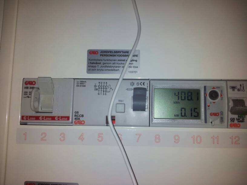

Gäller det energimätaren på bilden,så beror det på hur den är programerad och vilka strömtrafos du har.
kolla manualen.Går nog att bläddras sig fram till infon.
http://www.garo.se/fileadmin/garo/PDF_BRUKSANV/GM3T_GM3T-RS485_0981496_0981665_Manual_REV_A.pdf
