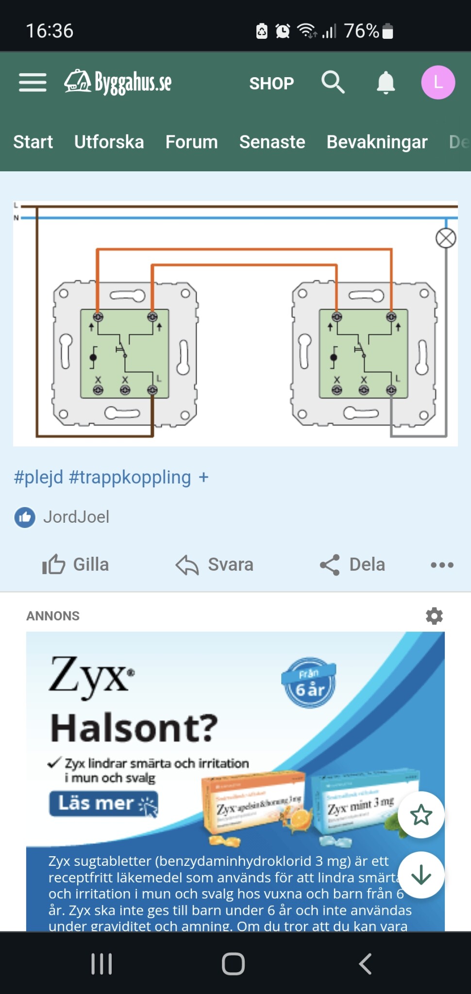

L Lackarn #1 Medlem · 19 inlägg 12 dec 2023 16:46 Lackarn Medlem 19 inlägg 12 dec 2023 16:46 #1 Hej! Jag har 2 knappar som styr takuttag = trappkopplad enligt bild nedan. Hur ska jag koppla in min Namron z-wave dimmer 2? Så att knapparna funkar med återfjädring samt från Z wave hubben. Har nolla framdraget Inloggade ser högupplösta bilder Logga in Skapa konto Gratis och tar endast 30 sekunder #dosdimmer #trappkoppling #z-wave

useless #2 Lök. · Gävleborg · 44 432 inlägg 12 dec 2023 17:49 useless Lök. Gävleborg 44 432 inlägg 12 dec 2023 17:49 #2 Finns det fast fas i lampdosan så är det enklast att sätta pucken där.

L Lackarn #4 Medlem · 19 inlägg 12 dec 2023 20:12 Lackarn Medlem 19 inlägg 12 dec 2023 20:12 #4 L Lackarn skrev: Aha okej, smart! Ska kolla. Nu är det kopplat o klart i takuttaget, funkar perfekt. Tack för hjälpen 🙏
