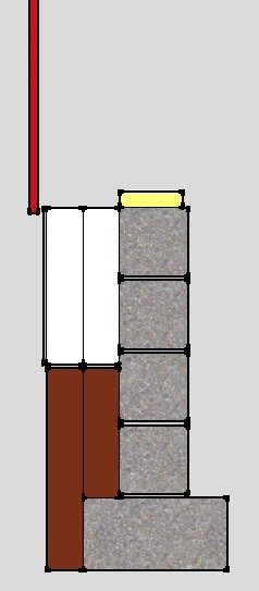

Jag tänkte göra en grund enligt Isodräns varmkrypgrundskoncept. Det är ungefär som att bygga med källare, förutom att man inte gräver så djupt. Det är alltså isolerat på utsidan av grundmuren.
Tittar man på TräGuidens hemsida för hur man konstruerar träbjälklag och yttervägg ser det ut såhär:
De har också isolering på utsidan grundmur och möter sen upp med isolering på utsidan ytterväggen med samma tjocklek som grundisoleringen.
Problemet är att jag ska ha ca 20 cm isolering utanpå grunden. Blir ju väldigt konstigt att sätta 20 cm isolering utanpå ytterväggen... Så hur tycker ni jag ska lösa det?
(Gjuten sula med lecablock 19x19cm på. 20 cm Isodrän längst ner, 20 cm cellplast ovanför. Puts utanpå cellplasten. Det kommer även vara isodrän under sulan och inne i grunden.)
Jag har ritat ut syllen, för den måste ju ligga på muren. Och så har jag ritat ut den röda träpanelen, för den vet jag var jag vill den ska sitta.
Hur ska jag bygga träbjälklag och yttervägg för att få ut panelen tillräckligt lång ut?
