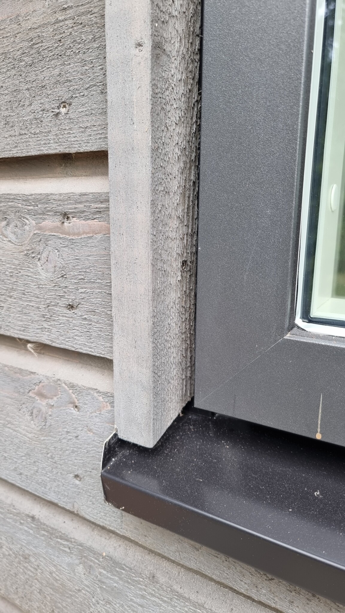

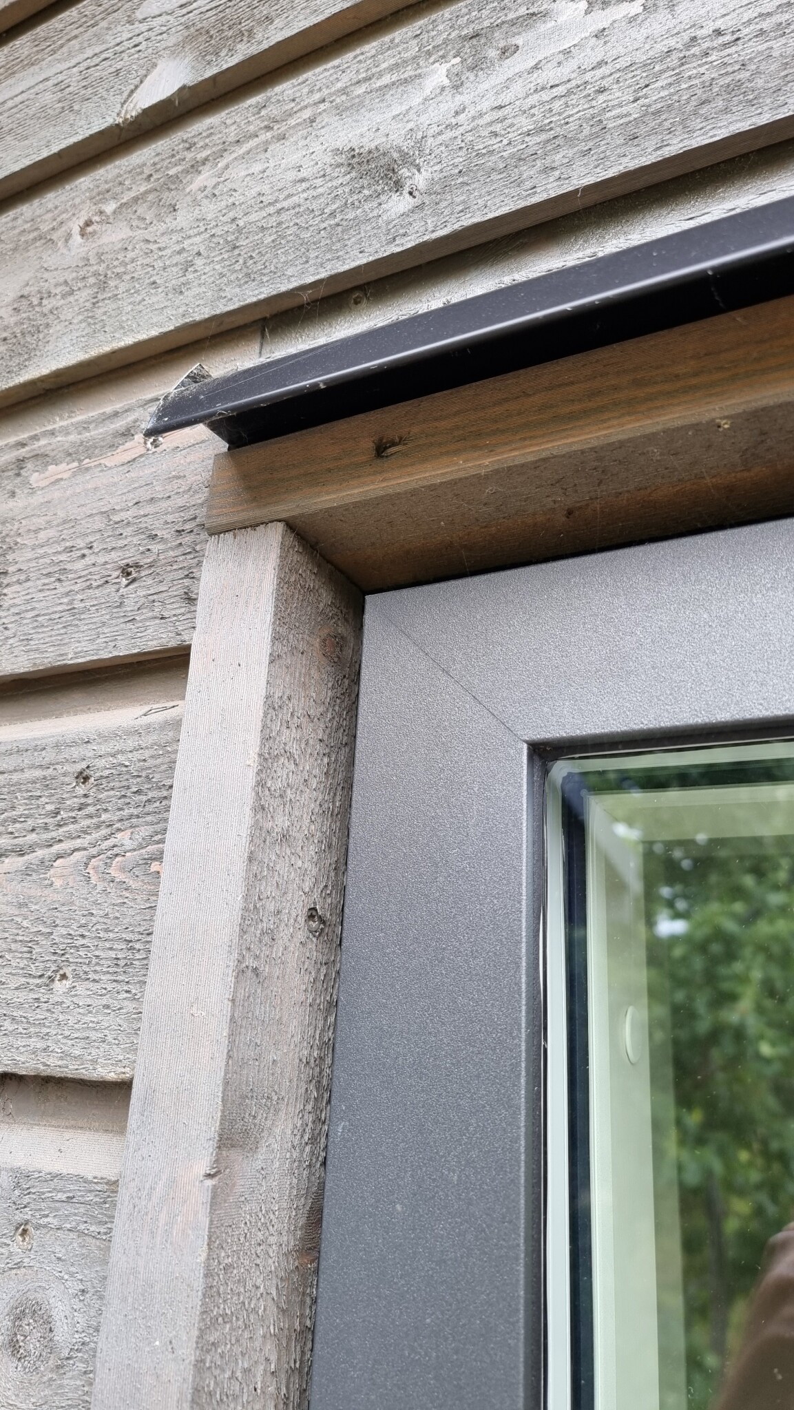

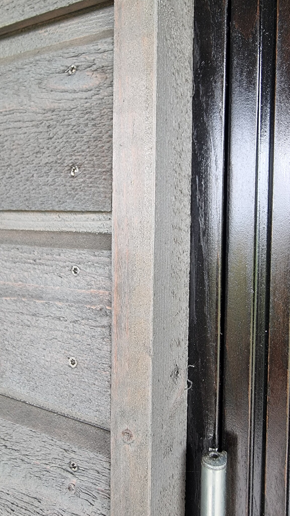

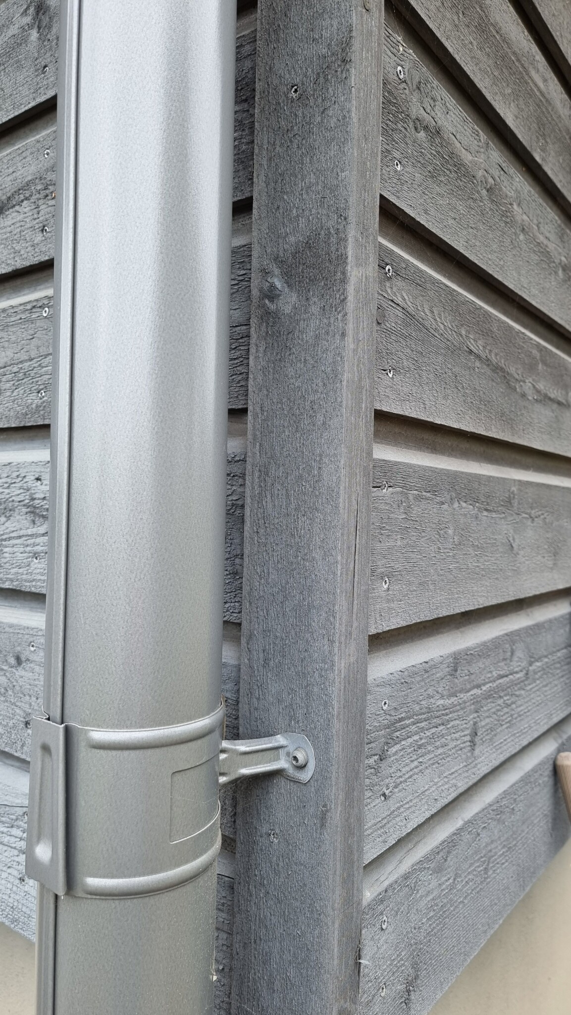

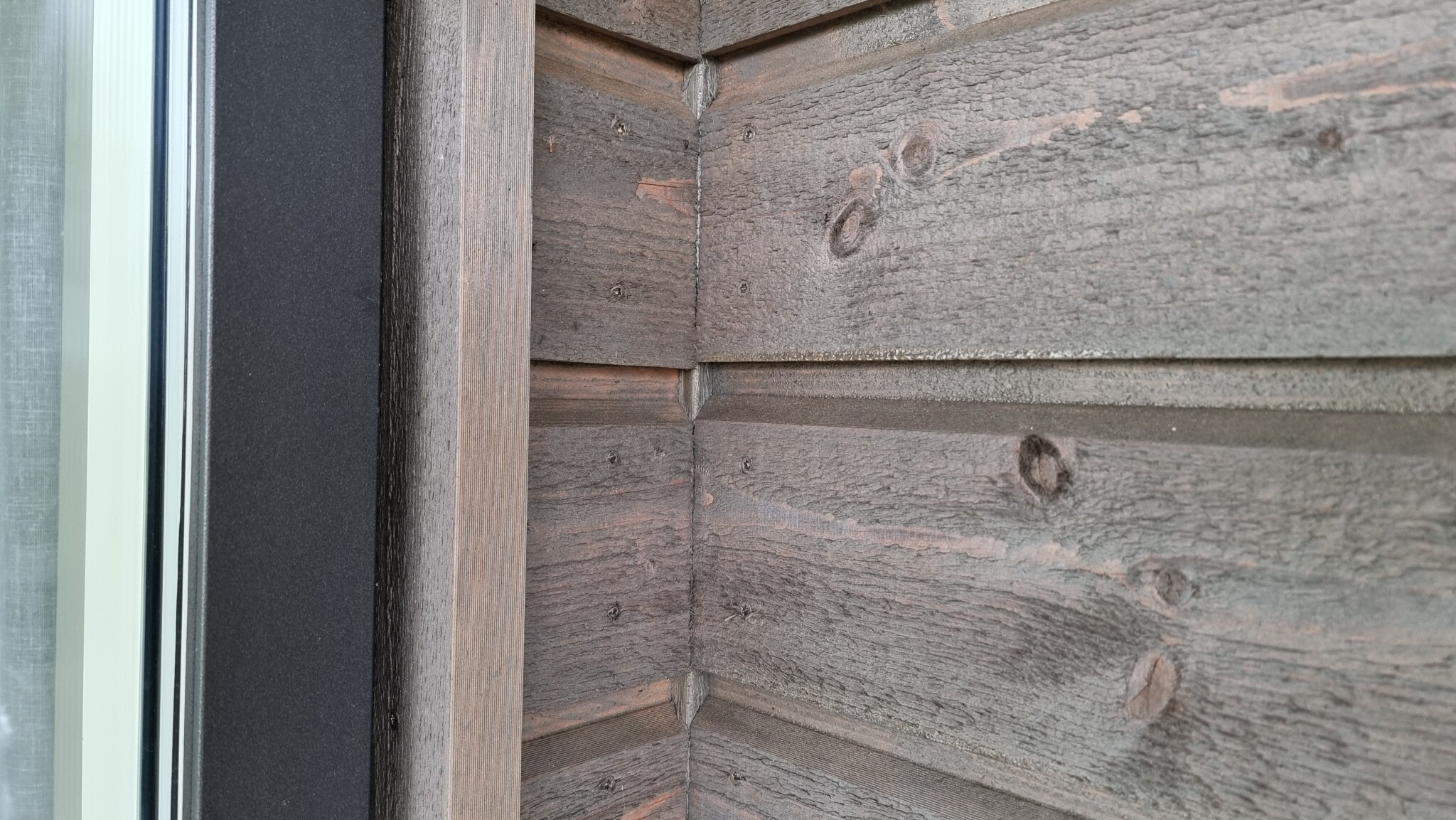

Säkert jag som legat för länge i solen men får inte ihop det hur hörnet är konstruerat. Ser ut som en 28x28 på bilden men förstår ej hur den är spikad i en bakomliggande 70x28. Kan TS eller någon vänlig själ vara snäll och förklara 😅
Är pågång med fasad själv och har bara denna nöt kvar att knäcka!
Allt står skrivet i tråden om du läser hela
Hörnet har en 28x70 skruvat i 2 spikläkt som täcker hörnet innanför panelen. Innerhörn har en sågad fyrkantslist som panelen ligger emot. Detta för att slippa glipor. Fönster och dörrar har en 56(?)x28 list som täcker runt om. Dessa snedskruvas in i spikläkten. Lägger med några bilder som visar lite bättre.
Klart som korvspa’t ju, tack, krånglade till det i tanken innan!

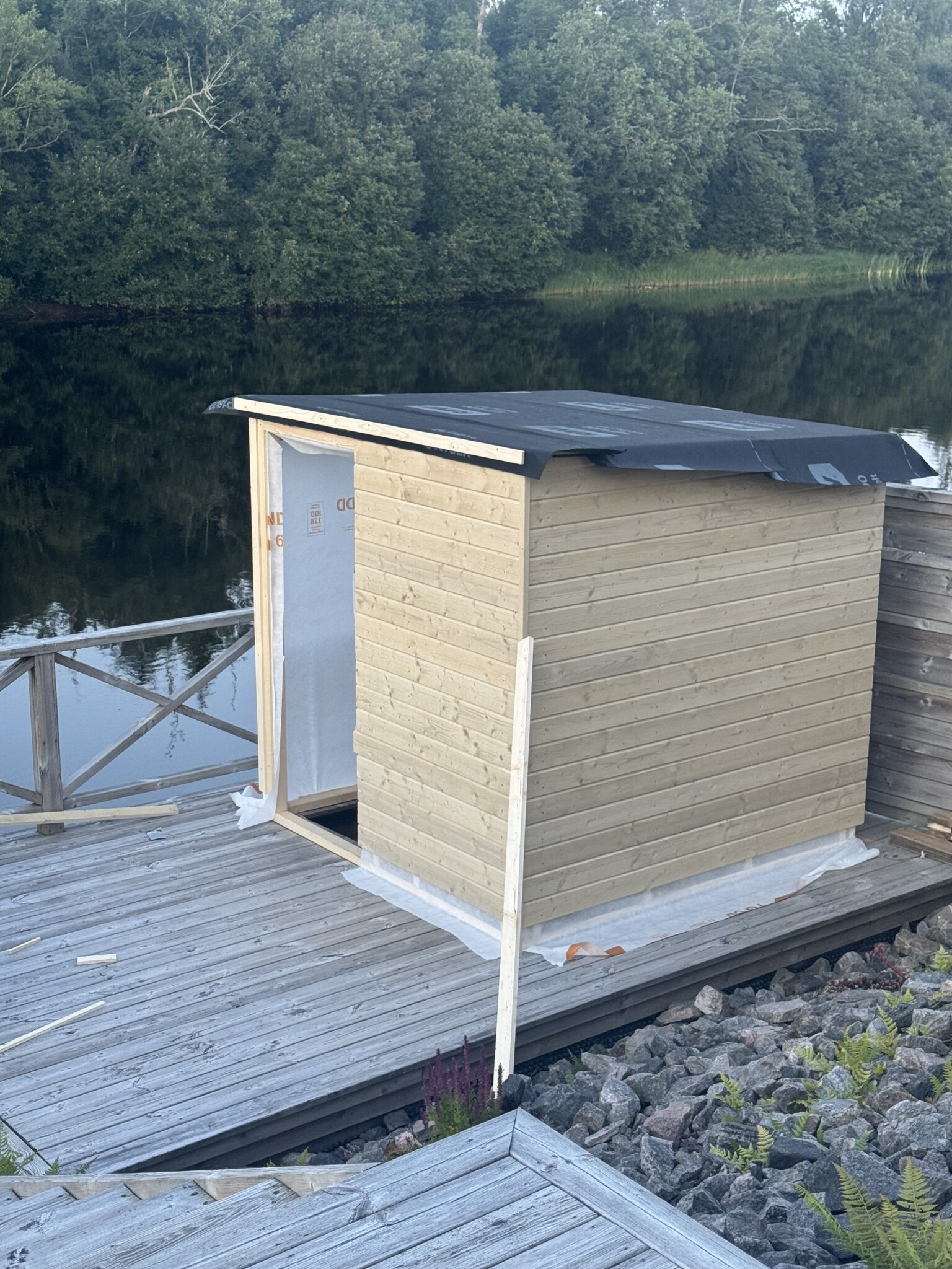

Blev en 26x26 till min bastuknut, med en extra regel innanför hörnen bara. Ser lite klen ut men smälter kanske bättre in när foder mm är på plats.
