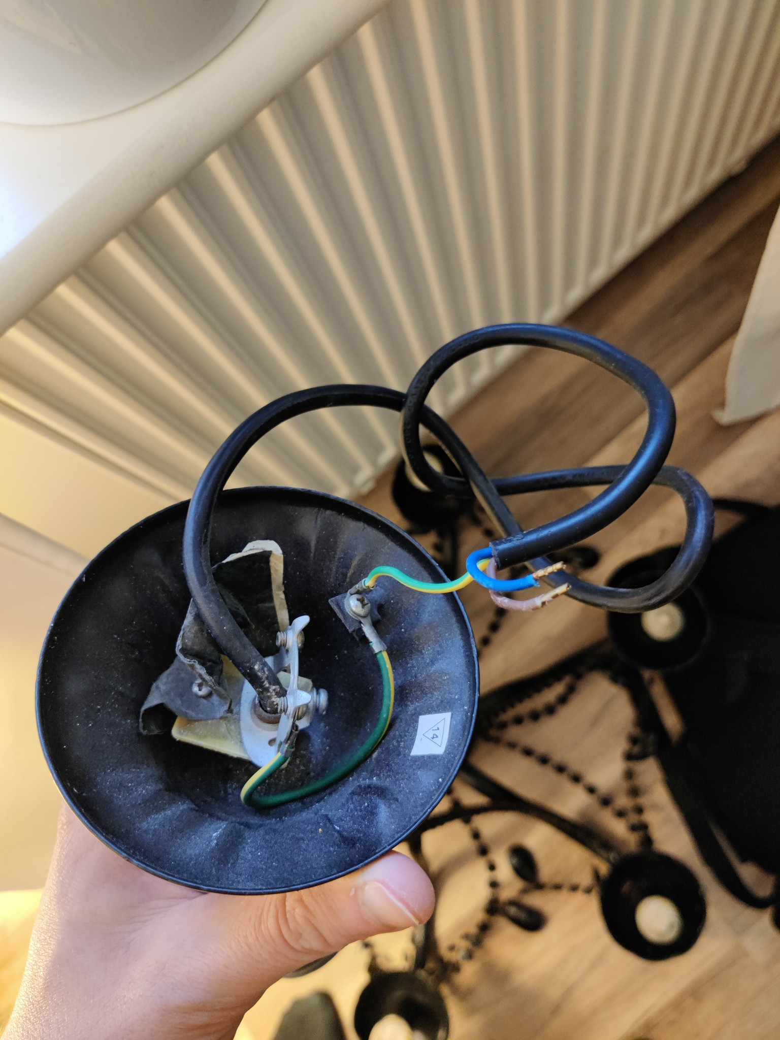

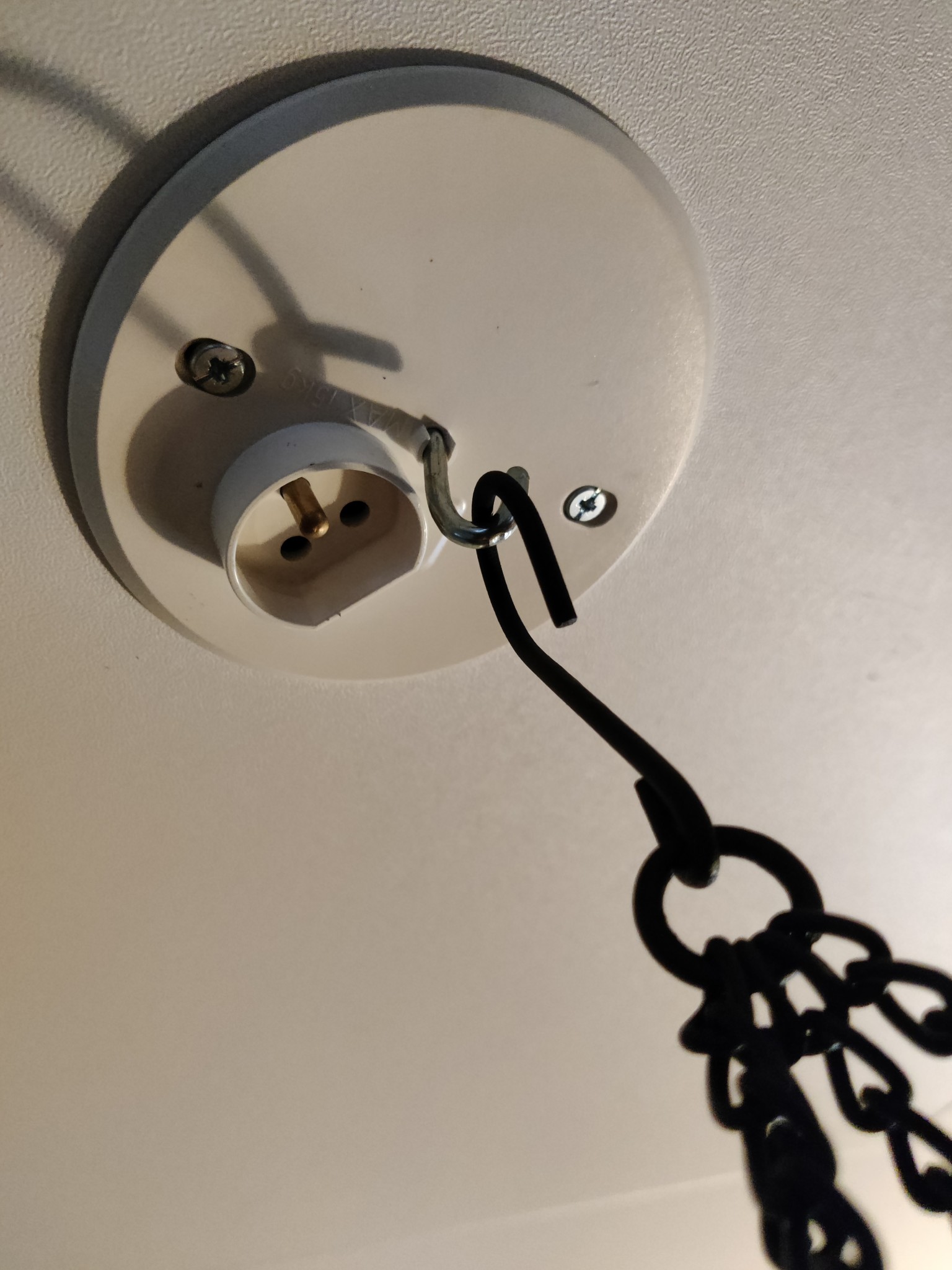

Har en lite äldre kristallkrona som jag vill koppla in men jag vet inte riktigt vad jag ska göra med jorden? Jag har jordat uttag i taket

Är uttaget i taket jordat? Behöver ju inte vara det bara för att det ser ut som det. Du skaffar en jordad stickkontakt (lampkontakt) till lampan.

Det bör det vara, huset är byggt 05.
Ja fast vart kopplar jag jorden? Som synes på bilden är går den från kabeln i lampan till kroken. Ska jag skruva av den och koppla lampkontakten?

Varför är jorden kopplad i kroken? Den skulle jag klippa och koppla som jord i sticken

Bättre bilder efterlyses. Jag får inte ihop de två bilderna. Är det samma armatur??
Takkupan är troligen höj och sänkbar och har då ingen garanterad elektriskt förbindelse med stången som går ned till lampan (eller åtminstone en liten bit ned).
Båda dessa delar behöver därför en tillförlitlig anslutning till skyddsjord. Klipp inte bort nånting här.

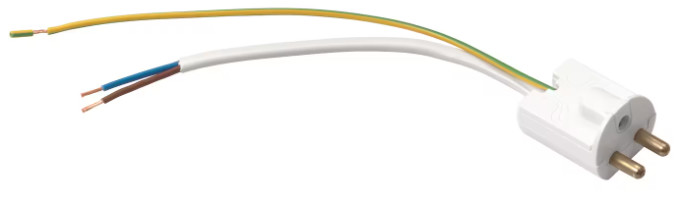

Försök hitta en sån här stickpropp med lös jordsladd (bilden kommer från Ikea).
Elkontakt med avskalade kablar och synliga ledare: blå, brun, och gul/grön, på vit bakgrund.
Brun o blå kopplas till brun och blå i den svarta kabeln. Använd t.ex en sockerbit. Wago 221 går också bra.
Skyddsledaren ansluts antingen till skruven på takkoppen eller den lediga skruven på stången.
Att få dit skyddsledaren under en skruvskalle kräver lite träning. Skala fram 2-3 cm koppar och linda den hårt runt skruven 1.5 varv innan du drar åt. Helst bör en ringkabelsko användas, men enbart om du har en riktig tång att pressa med.

Den övre bildens armatur har nog inget med den undre att göra utan den övre bilden ska nog bara visa takuttaget

Tak uttaget har inget med lampan att göra annat än att det är där jag vill koppla in den. Men då förstår jag att jorden på stickproppen ska kopplas samman med jorden på stången så att säga!
