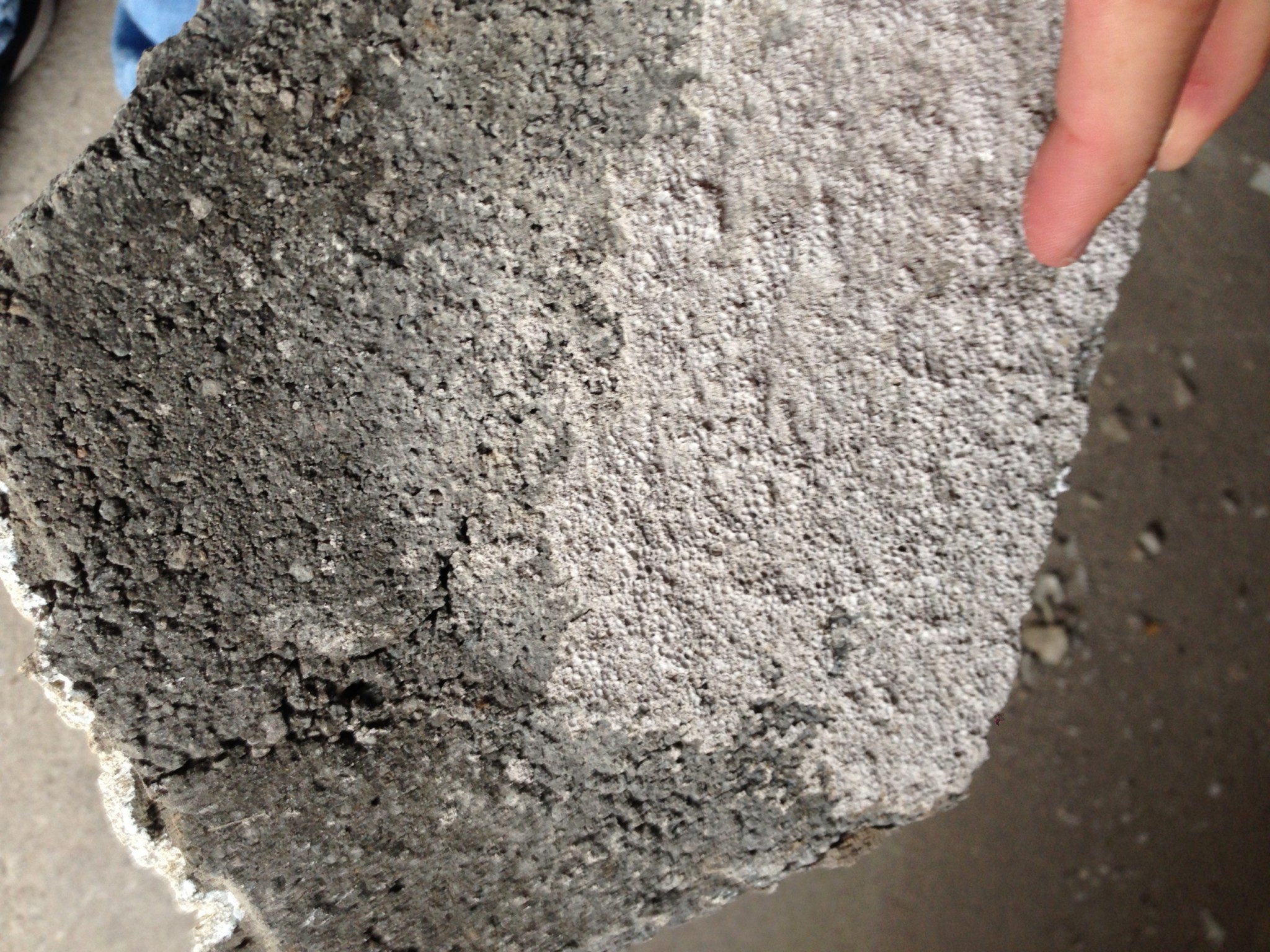

Puts har släppt och hänger löst, en del mögel, Lite som "sockervadd" på väggarna.

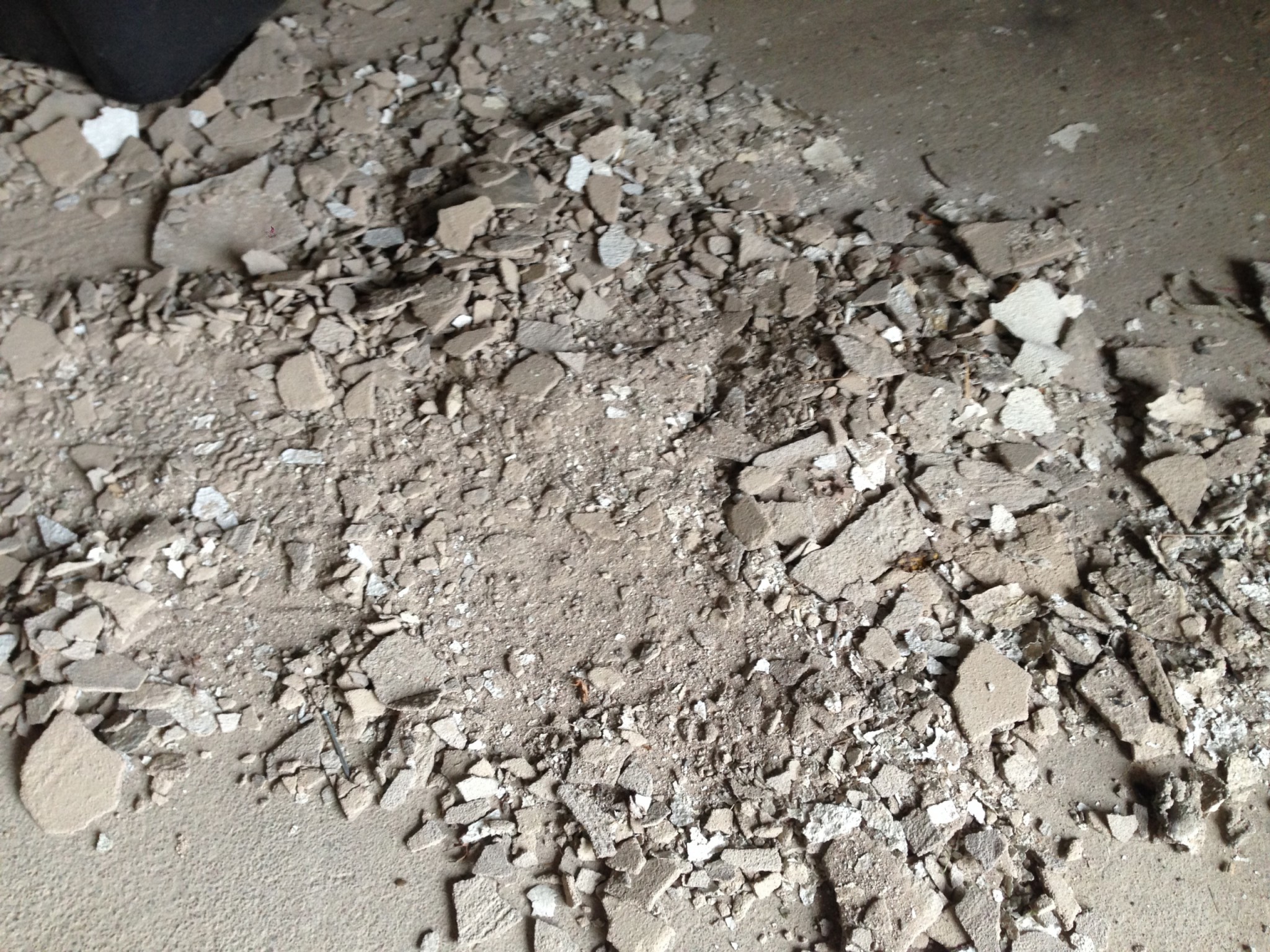

I det här garaget tror jag att det går att skapa en hyfsad ok milljö genom att se till att det blir lufgenomströmning. så jag skred till verket, började knacka ned all lös puts och sopa ihop det på golvet. det dammade galet mycket. Oron som infann sig är, Kan det vara så att det är asbest i det där putset. har lyssnat med några erfarna kring asbestsanering och dom vill påskina att det är väldigt sällsynt, särskilt i privatbostäder. såklart vill jag höra vad Byggahus-experterna har att säga om min fråga.

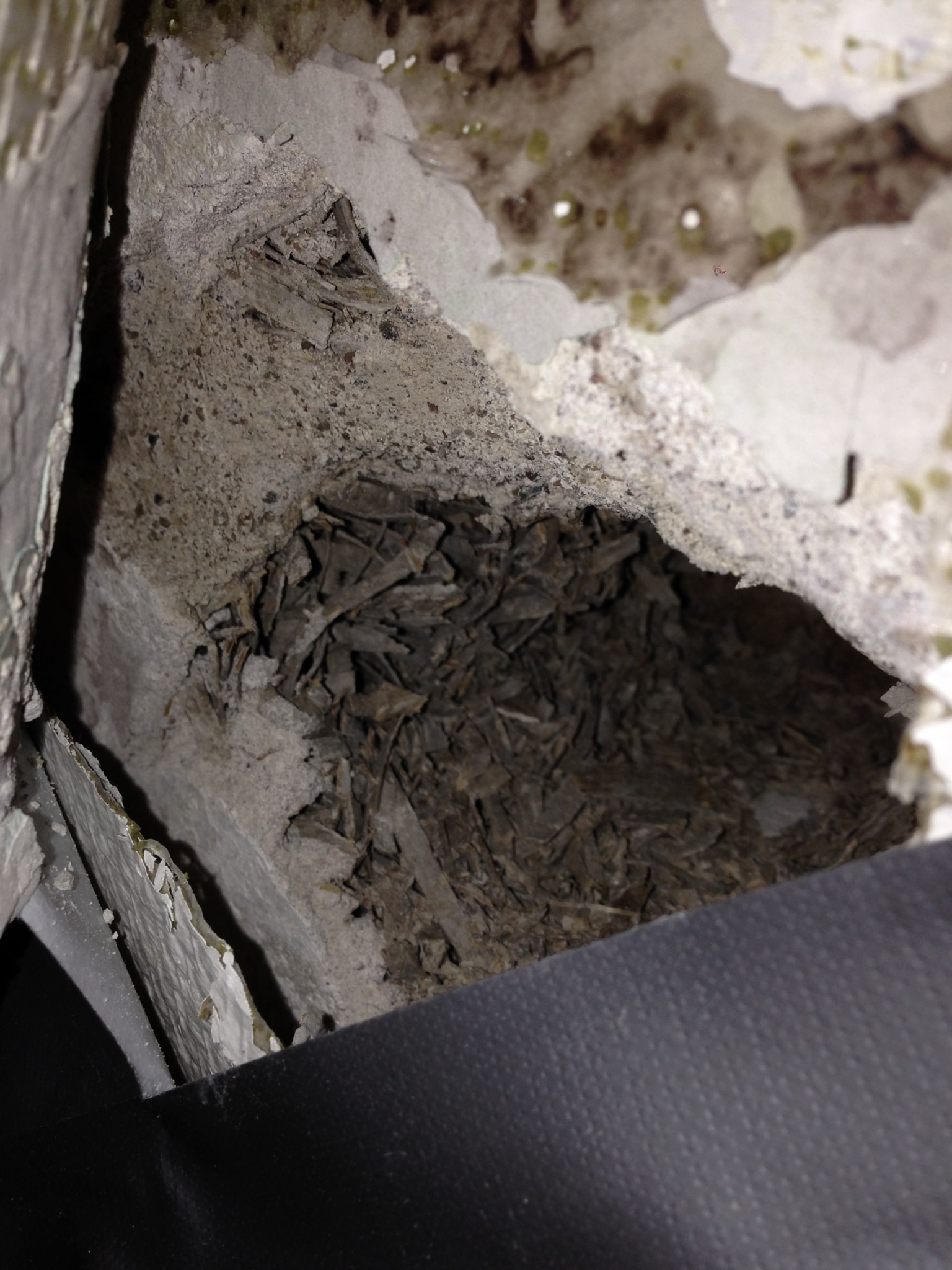

2. Såklart hittades fukt, i ett hörn i källaren, jag blir lite frustrerad eftersom jag tittat på "putsen" från insidan och det såg superfint ut, här visade det sig att det var kanske 20 cm isolering på insidan av muren och sedan var det puts på isoleringen. Lite nojig över vattenskadan så börjar jag gå lös med kofoten för att bedöma omfattningen, dammar som bara den och jag gör ett par hål i isoleringen.
Hålet i väggen, man ser isoleringen, det verkar vara nåt som liknar bandspagetti.
Oron består i att jag både högg och sedermera damsög detta och damsugaren tappade filtret och skapade ett rejält dammoln, tror vi på asbest i detta ( jag vet att för vara säker så ska man skicka på analys ) Total exponeringstid här är kanske 2-5 minuter innan det lagt sig.

Den isolering som du liknar vid bandspagetti är ett material som heter träullit och är ett mycket bra material med många goda egenskaper och som inte innehåller asbest, utan är träull som är sammanbundet med ren cement. Sök träullit på webben så hittar du mycket om det.
På den träfiber/cementskivan brukar man bara putsa med ett enkelt KC bruk, ett bruk som blev vanligt på 50-talet. Det skulle vara mycket märkligt och jag skulle säga sällsynt att man blandade i asbest i ett putsbruk för en helt vanlig puts på en vägg. Asbest användes för att förstärka materialet av någon orsak tex brandskydd eller dyligt men inte på en väggputs på en träullit skiva.

Även fast det verkar som om du inte rivit i asbesthaltigt material så är dammet från puts och betong inte bra för lungorna. Silikos kan du googla på.

Det är inget "riskmaterial" alls på de bilder du visar eller beskrivningen.

Isoleringen innehöll inget asbest, det mycket riktigt träullit, och inte heller putsen utanpå träullit-isoleringen innehöll asbest. Däremot så visade det sig att själva badrumsmattan ( i källaren ) innehöll asbest.
