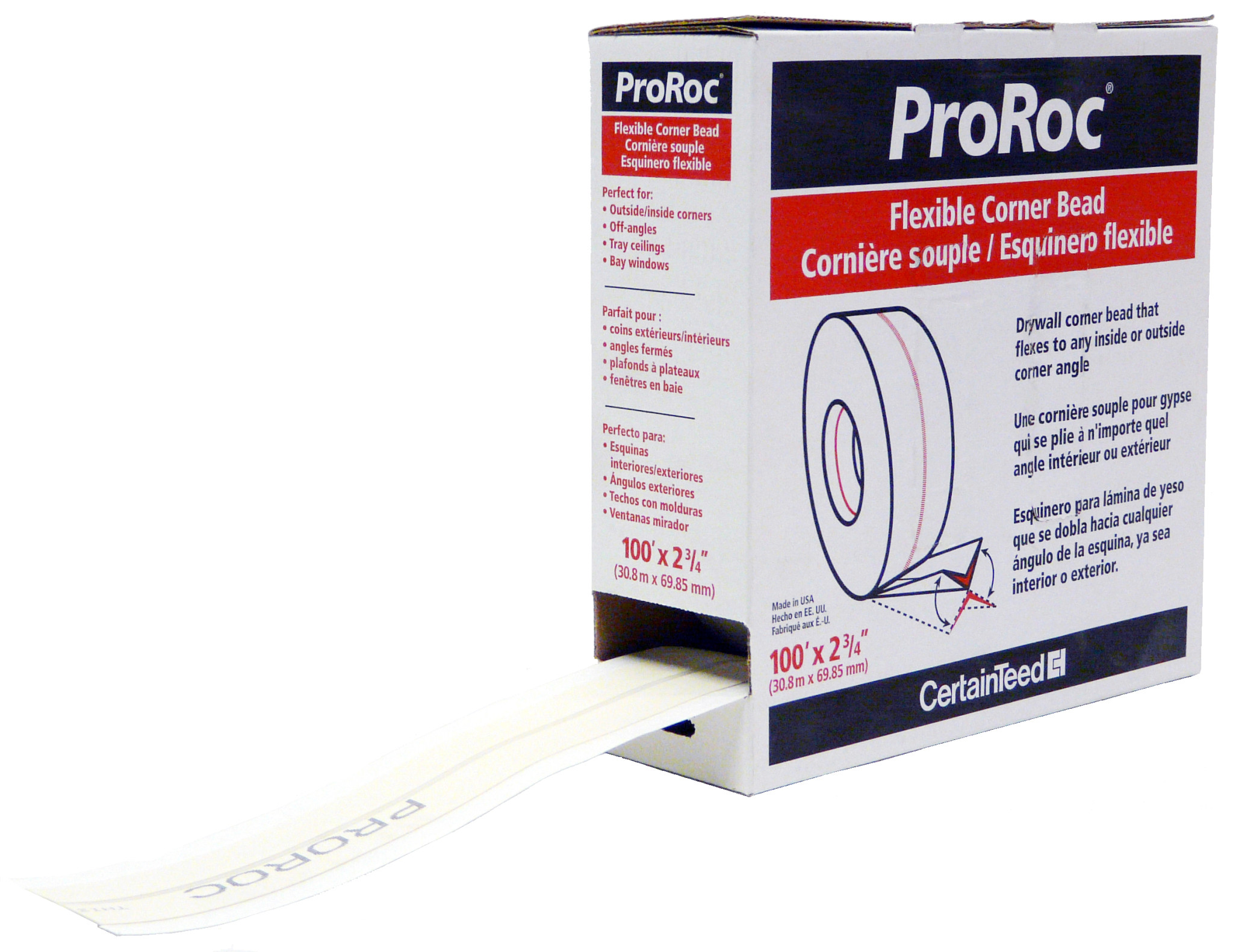

Jag har för mig att det finns ett vikbart hörnskydd, som alltså passar till valfri vinkel.
Att det helt enkelt är en rak plåt ca 8cm bred som har någon slags försvagning som gör att det är enkelt att vika till och att det blir rakt efter vikningen.
Jag googlade lite snabbt igår men hittade inget på byggmax. Hittade några andra produkter, bl.a. en tejp med förstärkning i form av metalltråd men hittade ingen återförsäljare. Stack över till Beijer och Bauhaus men de hade inget. Egentligen skulle jag vilja ha ett rundat hörn men jag kanske får nöja mig med ett skarpt hörn och då ligger ju Mikael L:s eller Stefan N:s tips nära till hands. Jakten går dock vidare!

Kan det här vara nåt?
http://www.vaggmaterial.se/?page_id=342

Efter att ha googlat, länkat och åkt runt och frågat kan jag konstatera att det är inte helt enkelt att hitta en butik som har det jag behöver. Inte genom någon av länkarna ovan kunde jag hitta en återförsäljare som förde något som helst hörnskydd för icke 90graders hörn. (Inte ert fel! Jag är tacksam för länkarna!!!
) Jag var och frågade på Beijer, Bauhaus, Byggmax, och ett par till. Till slut frågade jag i en tapet- och färgbutik i Sävedalen och de hade något liknande det som Stefan N länkar till ovan, fast en annan tillverkare. Midiflex tror jag det hette och den skall limmas upp Tyvärr hade de bara stora rullar med många meter i sin yrkesbutik men de var snäll nog att leta upp en provrulle som de klippte av lagom längd till mitt enda hörn.
Har ännu inte fått upp den men rapport kommer!
Tror för övrigt att den kan funka för Pibben också då den är ganska tunn och förmodligen inte bygger lika mycket som en stålprofil
