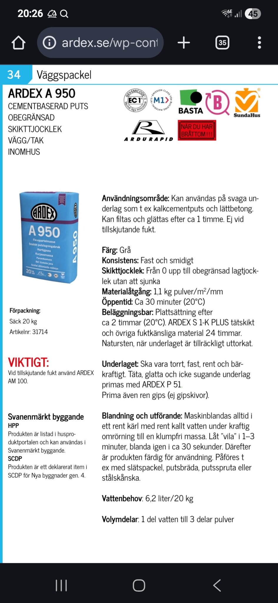

Har satt vanlig gips i badrummet och ett 135 graders ytterhörn som behöver tätas då det vart lite glipa. Räcker det att jämna till och fylla med akrylfog. Gäller även innerhörn på nåt ställe. Ska köra med duk och ardex tätskiktssystem

....men då ska du ju följa tätsystemets anvisning för hur du preppar underlaget. Vad står det där?
Har inte köpt det än. Kan det va det här.Är ju ardex s1 k plus jag ska köra med. Förpackning av Ardex A 950 cementbaserad puts med produktinformation, användningsområden, och instruktioner för blandning och applicering.
