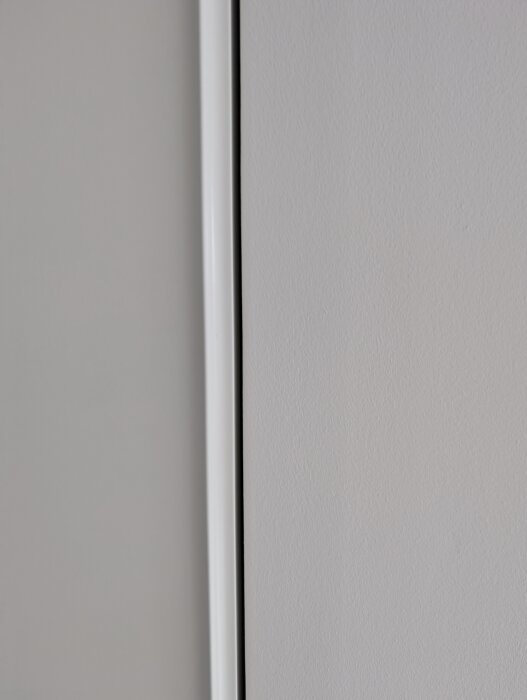

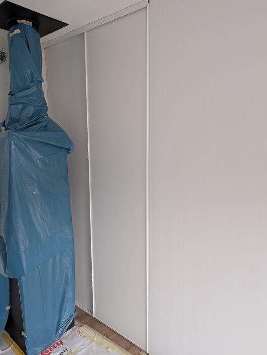

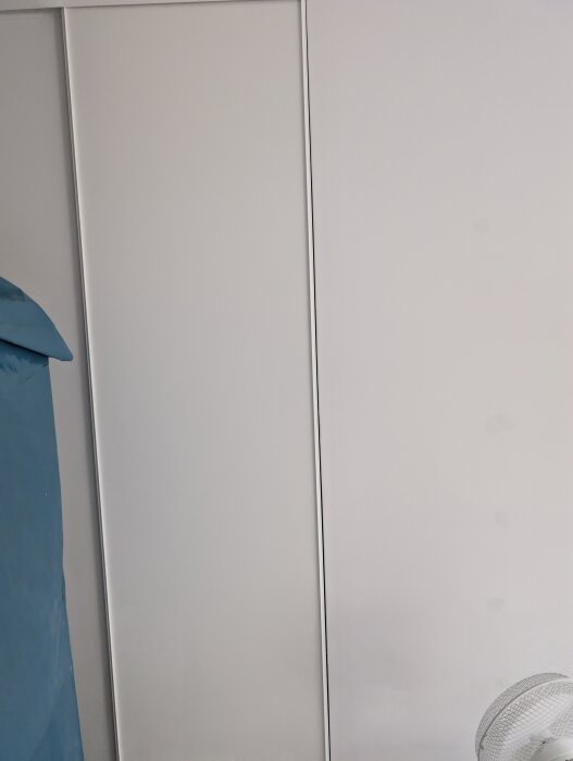

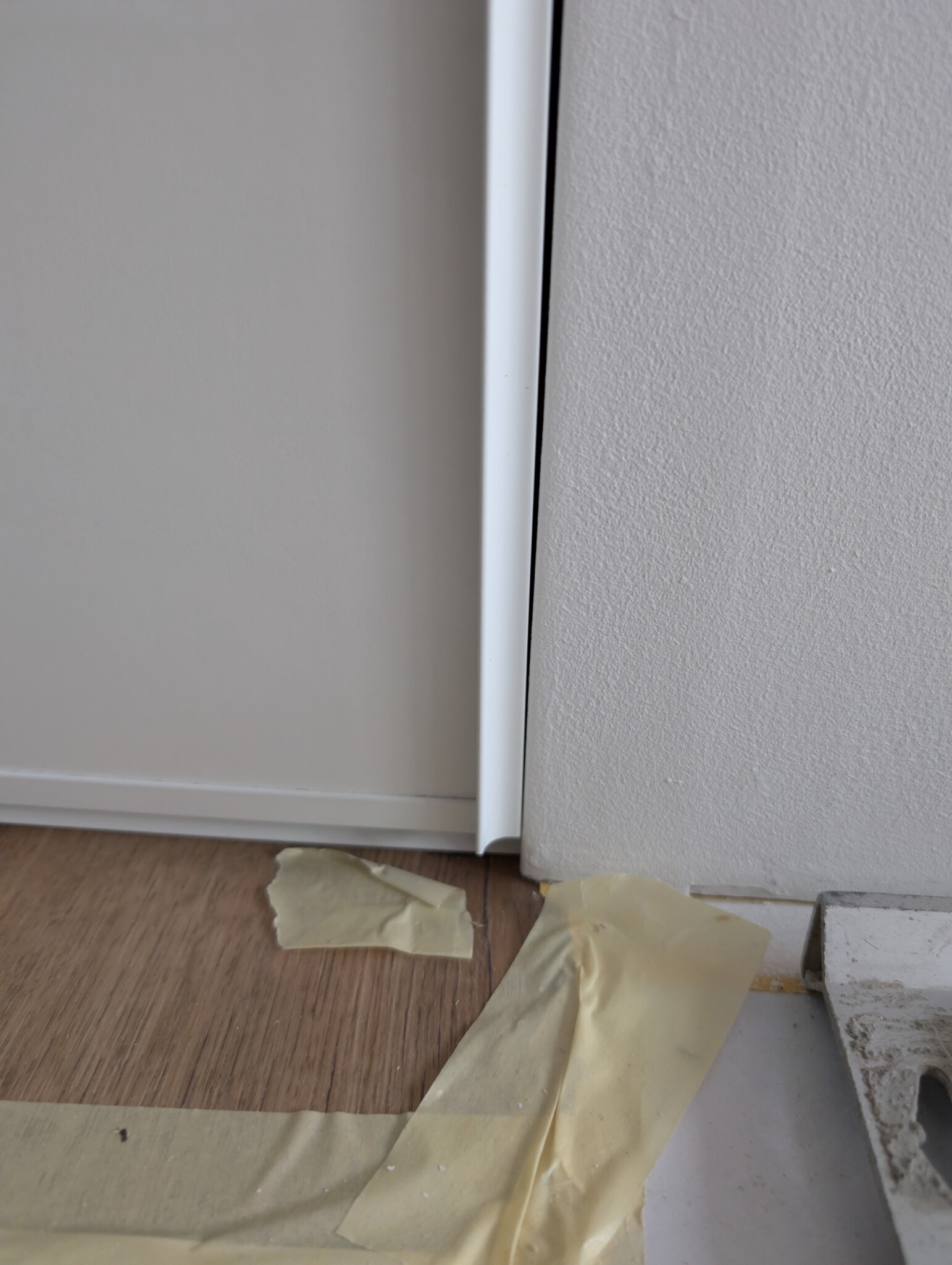

Har anlitat snickare för att bygga nya innerväggar för att dela av vardagsrummet och montera en skjutdörr som ska möta ytterhörn på gipsvägg. Jag har betonat att jag vill ha en sömlös övergång mellan dörr och vägg och att jag inte vill ha någon lust där. Jag spacklar och målar själv och har satt hörnskydd eftersom hörnet kan bli utsatt för smällar. Alltså när de var klara med väggen så satte jag igång med färg och spackel. NU när de hängde upp skjutdörren ser jag att det är ett stort "glapp" mellan dörr och vägg som i en båge där dörren ligger dikt an endast vid tak och golv. Hörnet är inte rakt. Hur ska jag lösa detta? Kan jag kräva att de åtgärdar? Spontant tänkte jag att jag skulle spackla på hörnet för att få det rakt men då tappar ju hörnskyddet sin funktion med 5 mm spackel på - en smäll kommer resultera i märken.....? Det går ju inte att justera dörren eftersom den ligger dikt an uppe och nere...

Även med hörnskydd tror jag det finns en viss risk för fula märken i hörnet.
Jag tror det är svårt att få firman att göra om det, men jag vet inte vilka toleranser man tillåter i den ledden. Den typen av avvikelser löser man ju ofta enkelt med en list eller något liknande. Monterar man en dörr har man ju alltid en karm som dörren sluter snyggt mot, och sen täcker man övergången mellan vägg och karm med foder eller fog. Här skippar du ju den raka ”karmen” och använder väggen för samma funktion istället. Möjligen kan man sätta en list som dörren kan gå emot som du också kan göra tunnare i över- och underkant för att ta upp skillnaden. Målar man in den och sen tunn sträng fog kan det nog bli bra, men mycket pyssel att anpassa en tunn list.
Eller bara gilla läget. Du kommer säkert fortsätta se det, men inte speciellt många andra. Man vänjer sig…

Tack för snabbt svar! Är perfektionist ut i fingertoppar och när jag nu använde hantverkare så har jag svårt att sänka förväntningarna.... Till saken att dörröppningen är väldigt smal så vill helst inte sätta upp list för att göra det ännu smalare....F fredrik.johansson skrev:Även med hörnskydd tror jag det finns en viss risk för fula märken i hörnet.

Spackla upp med gipsspackel och sen nytt hörnskydd på alt finkapa något att sätta på kortsidan. Men tror inte hörnskydd kommer hålla över tid.
Tror det går snabbare att lossa gipsskivan alt såga upp den och tilta den rätt än försöka med massa finlir
