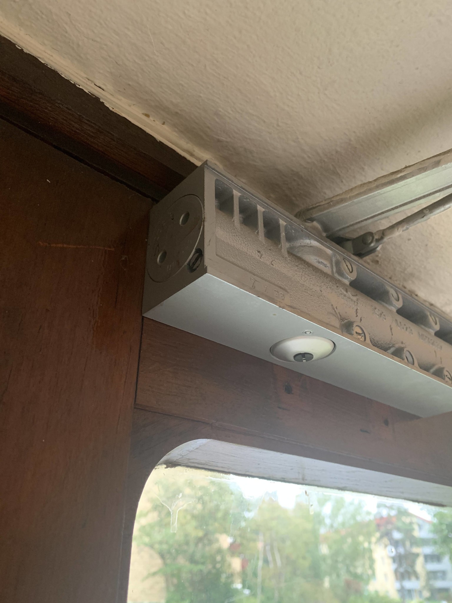

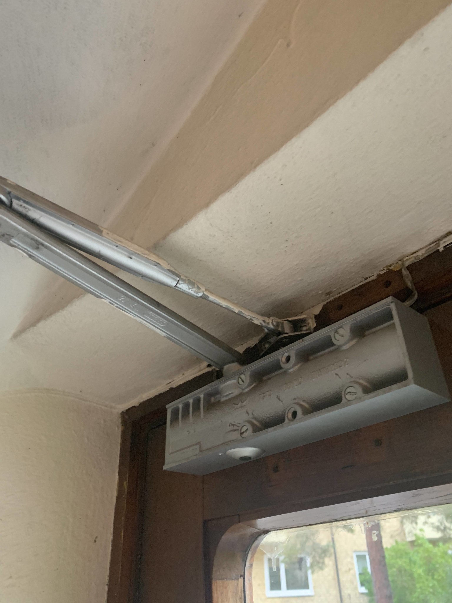

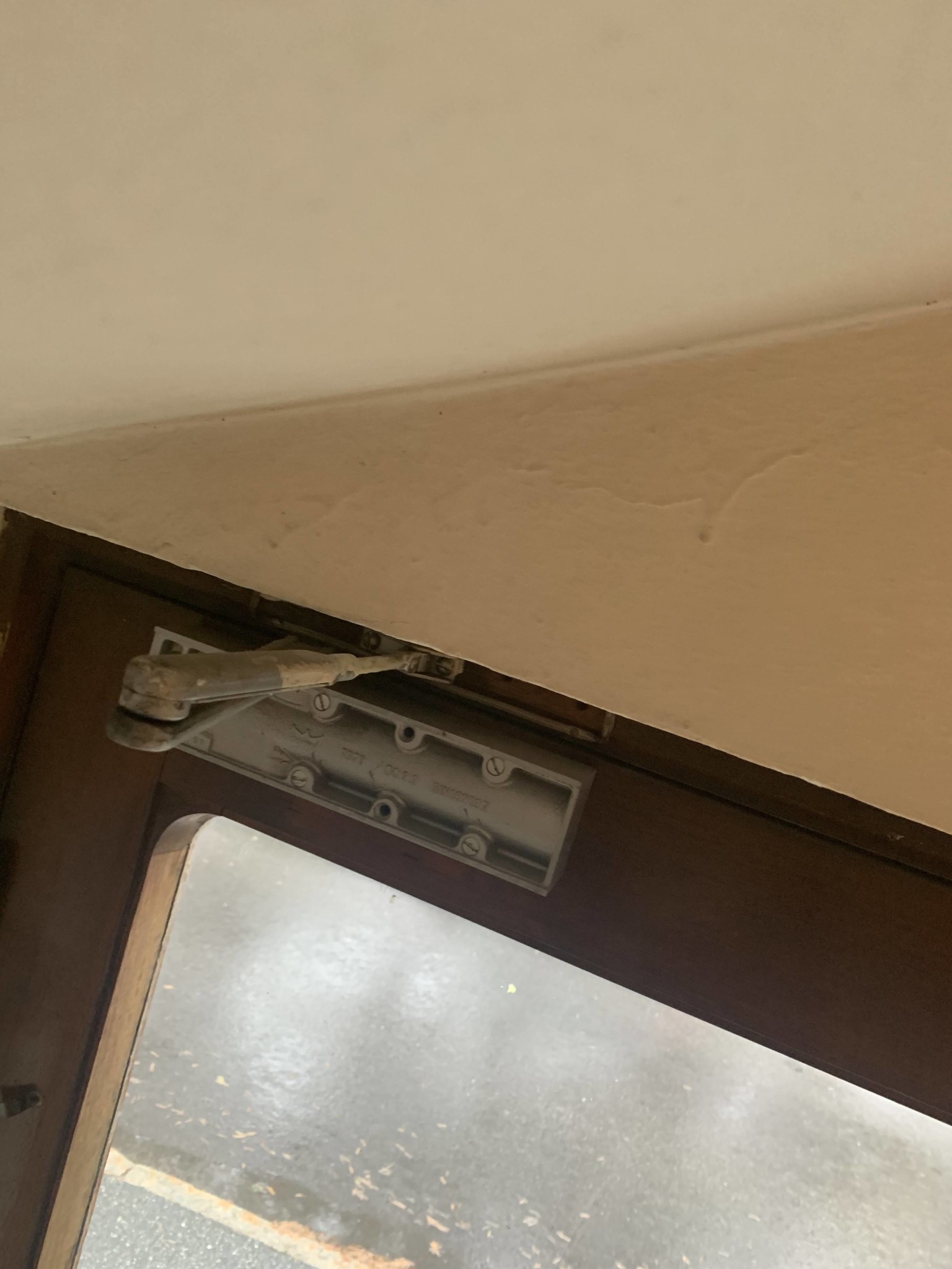

Jag bor i en bostadsrätt och sitter även med i Styrelsen. Ytterdörren i en trappuppgång vägrar att stänga sig helt när man släpper den. För att undvika ovälkomna gäster måste vi fixa detta. Istället för att ta in en dyr hantverkare tänkte jag försöka lösa det på egen hand. Det bör tilläggas att huset är byggt 1939 och porten är säkert original så den har hängt med ett tag. Problemet verkar vara sista biten innan den går över låset, känns som att dörren är lite skev. Har funderat på att slippa dörren lite så att den blir jämn. Någon tipsade mig om armen som stänger dörren, att man göra en justering där. Självklart har jag smörjer in allt i fett redan och det hjälpte inte heller. Några kunniga förslag här på detta forum? Jag har även funderat på att köpa två starka magneter som drar ihop dörren.

Det ser ut som en gammal Dorma TS73 och den kan du testa att justera.
Börja med att lägga lite fett som inte binder vatten på fallkolven, det finns specialfett att köpa hos låssmeder men vanligt vaselin fungerar bra.
Det ska endast vara ett tunt lager som du lägger på anläggningsytan av fallkolven och sedan stänger och öppnar några gånger för att sedan torka bort överblivet fett.
Kontrollera även så et inte är något hack i fallkolvarna som den hänger sig på som det kan bli med tiden, om så är fallet så byt låshuset.
Det kanske inte ens sitter ett låshus med fallkolv i dörren?
Koppla loss dörrstängararmen i leden och kontrollera dörrgången så dörren går lätt och bra utan att ta emot någonstans eller att det går trögt att stänga, du ska dra igen dörren precis som dörrstängaren hade gjort.
Om dörrstängaren fortfarande inte stänger och dörrgången är bra så är det dags att justera dörrstängaren.
Om du läser den tråden jag länkade så lär du förstå lite om hur dörrstängare ska justeras.
På en äldre TS73 så finns inte speciellt mycket att ställa in utan man kontrollerar hur armen är monterad och justerar tillslaget med hjälp av armlängden tills tillslaget kommer rätt.
Du kan även justera stängningshastigheten med skruven till vänster av dörrstängarhuset.
Det är inte tänkt att man ska justera styrka med någon fjäder på de gamla dörrstängarna utan man flyttade dörrstängaren vid behov men det ska du inte göra utan om det är så att det inte går att justera stängningen bra så byter du dörrstängaren och vid byte rekommenderar jag en TS83 istället för TS73.
Och viktigast av allt är att du ska kunna hålla handen emellan dörr och karm i framkant när dörrstängaren stänger när allt är justerat om du tvekar så är justeringen inte bra eller dörrstängaren är i behov av utbyte.
