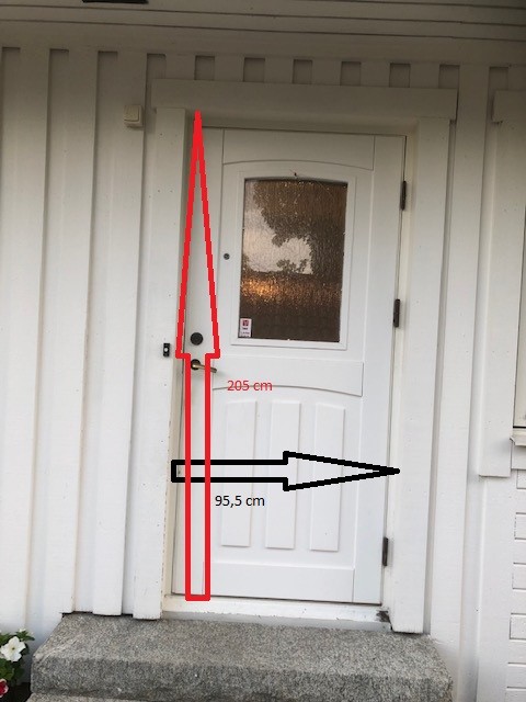

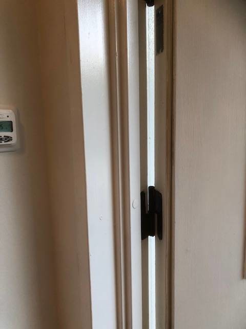

Ytterdörren ser ut som på bilderna.
Mäter hålet till 100x 207 cm. Dörrbladet har ett mått på 88x198. Utifrån dörrhålet är bara 95,5x205cm.
Vad kan jag beställa för dörr? 10-21 eller 9-20 ?
Helst vill jag inte riva ner dörrfoder för att ta reda på hur stor är hålet.

M10x21 är det du har
Fint, tack för det. Då är karmen 988 x 2080 mm vilket är ungefär det jag har mät inifrån.
Låter lovande.
Lägger beställning ikväll.
