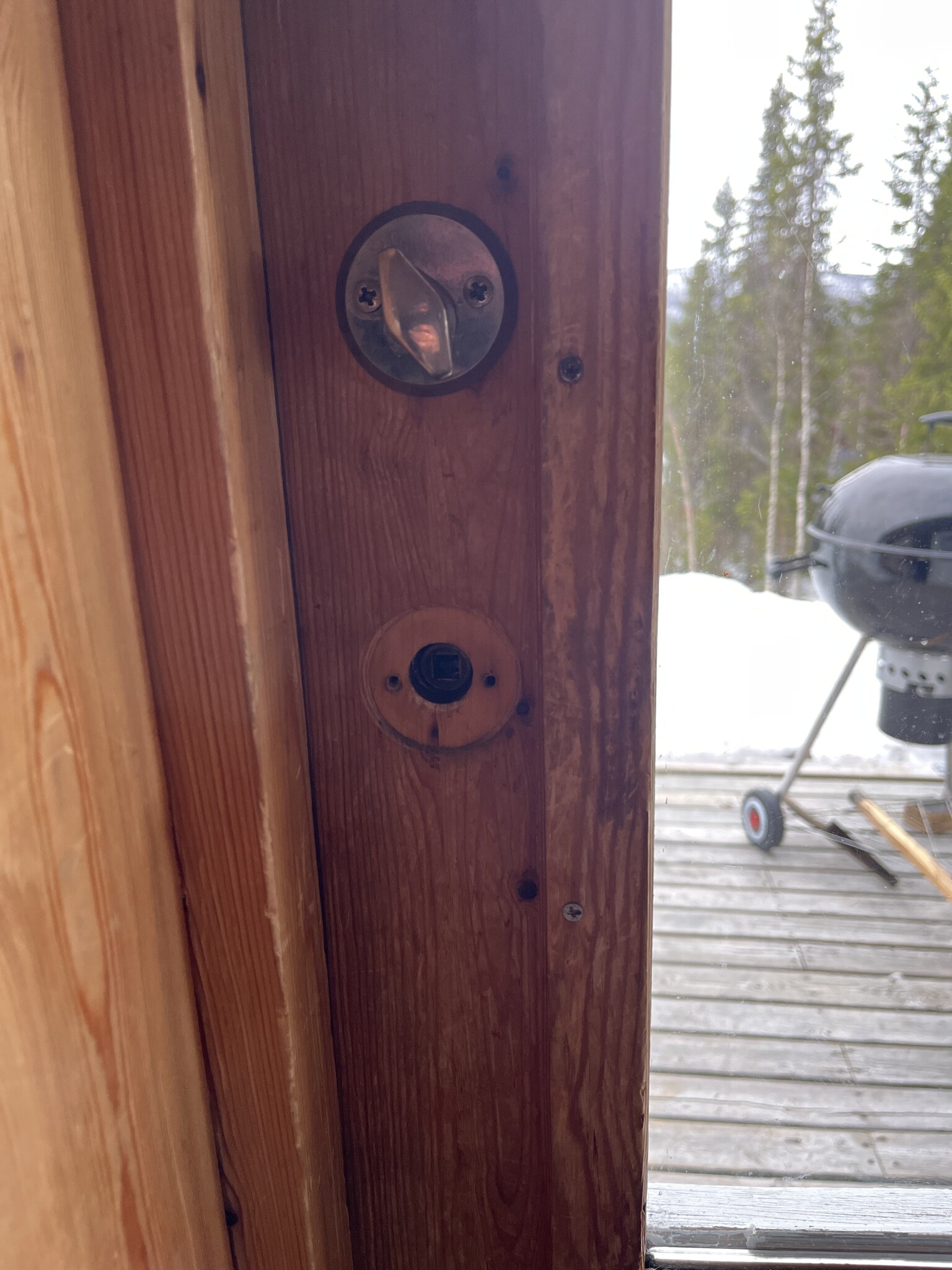

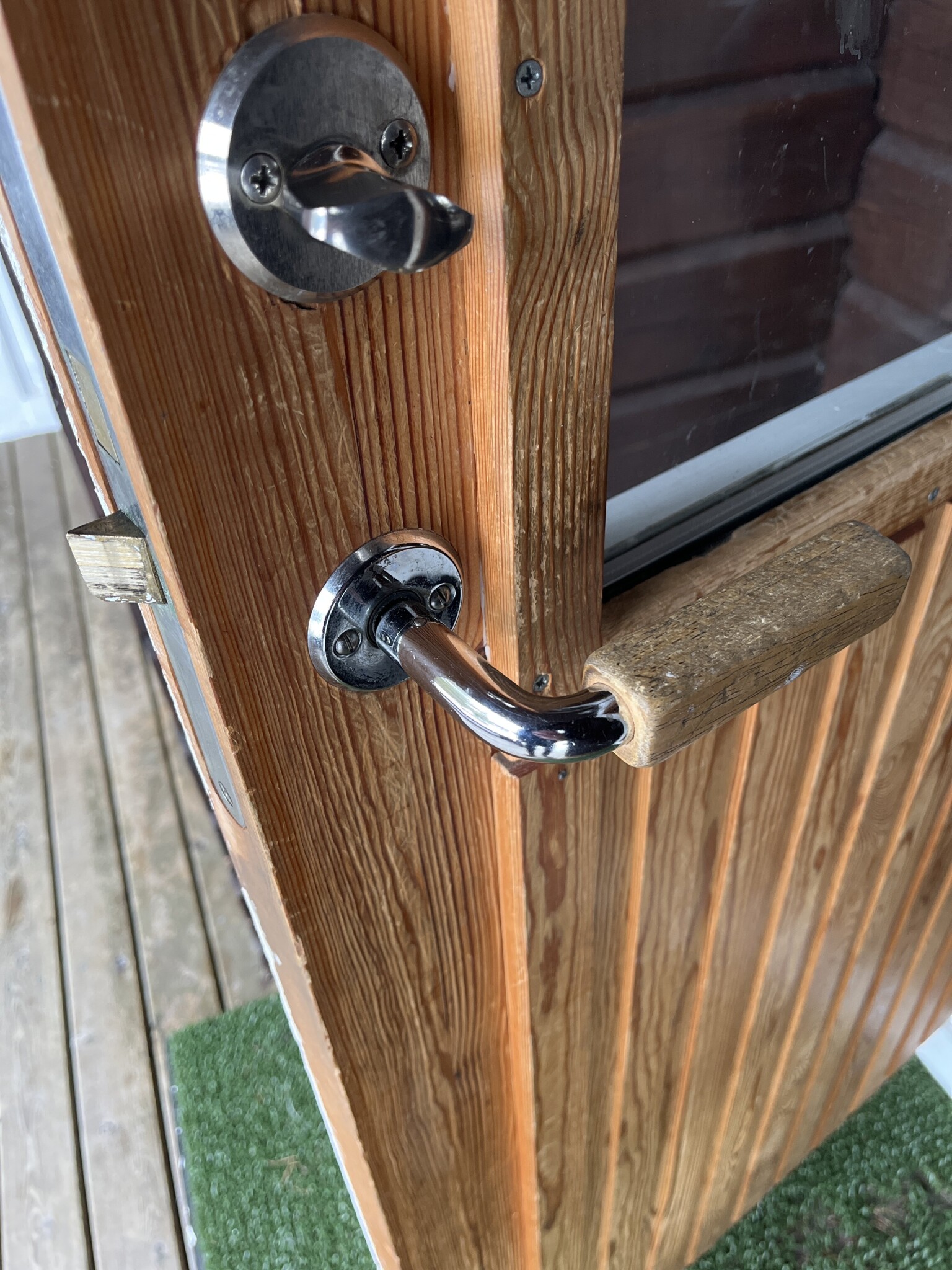

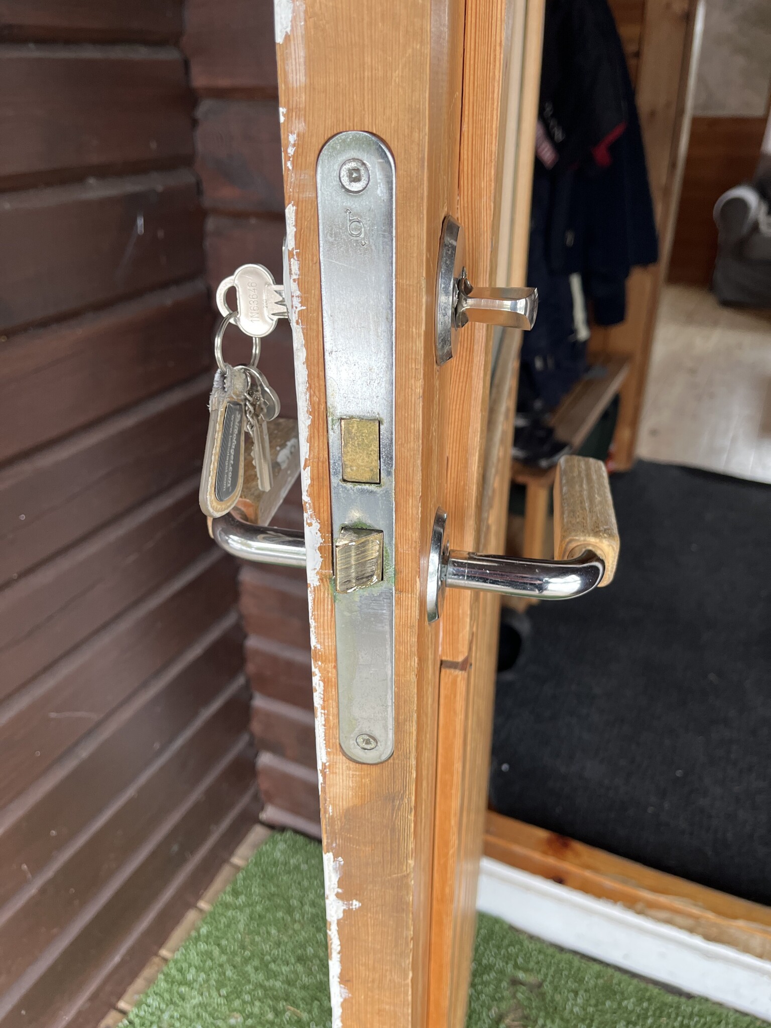

Har köpt nytt handtag till en dörr där handtaget var skruvat i dörren.
På det nya är det genom gående skruvstänger
men kan inte se hålen i läskistan för detta, kan det vara en äldre löskista som ej är gjord för detta ?

Du kan skruva fast det nya med träskruv eller ta ut låskistan för att se vart hålen sitter och borra upp dom i dörren

Tror du det är hål i denna gamla låskistan för de nya genomgående skruvstängerna ? Har försökt titta i gammal skruvhål mm men ser ej några hål. Har varit skruvade i dörren förut men dörren är svår att låsa så vi slet loss det nya som var fastskruvad 🫣
Ta ut låskistan och titta.

Gissar på att det finns hål för genomgående skruv, dock sitter dom kl 13 och 19 eller liknande och därför kommer du inte se dom. Enklast är att ta ut låshuset och kolla var dom är.
Fotografen
Det är hål för genomgående tryckesskruvar i det Boda låshuset.
