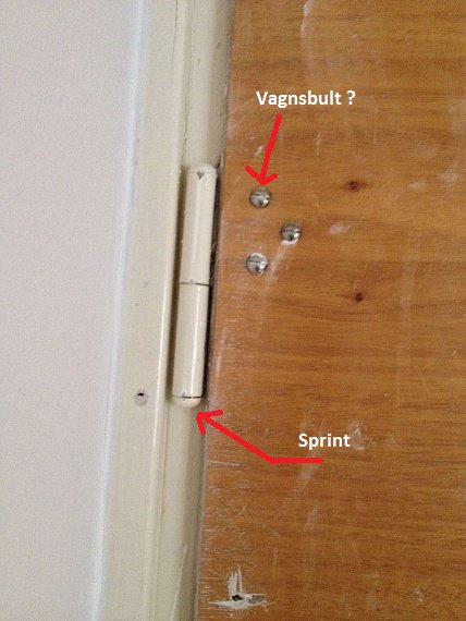

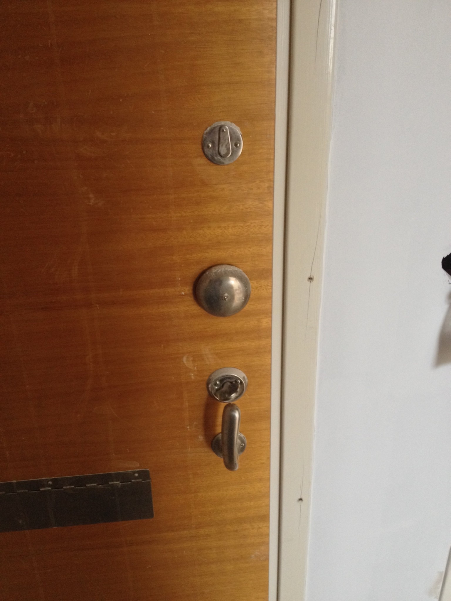

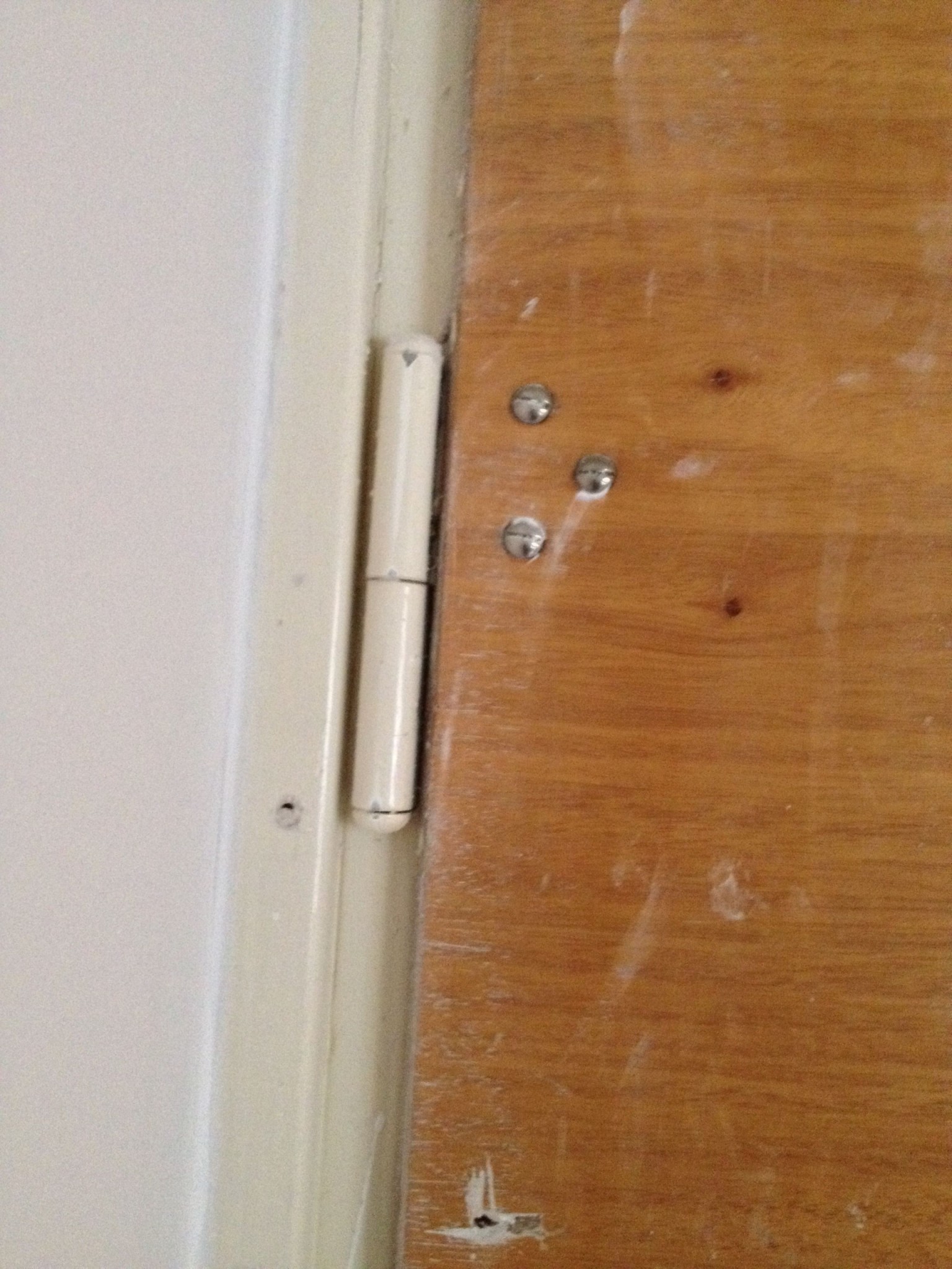

Nedan ser ni bilder på dörren. Som nämnt är det övre låste som saknar nyckel. Några tips?

Knacka ur sprintarna i gångjärnen (neråt) , öppna dörren i bakkant o demontera låset när du har fått bort dörren.

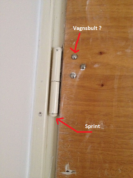

På ena bilden verkar du ha något blankt vid gångjärnen är det vagnsbult ?
Sitter nästan helt säkert sprintar i bakkant på den där dörren som gör att det är meningslöst att gå via gångjärnen.
Men gör ett försök och funkar det så funkar det.
Dörren är rätt gammal du kan ha tur.

Men av bilderna att dömma så går dörren inåt så bakkantsprintar har väl ingen funktion på denna dörr. Tror faktiskt sannolikheten är stor att det inte finns sådana.

Nä inget feltänk.
Men sprintarna/stiften skruvar man in i bakkanten på dörren för att förhindra att man skall kunna öppna genom att slå ut sprintarna på gångjärnen. På gamla dörrar gjordes detta som eftermontering till skillnad från moderna dörrar där det sitter i själva gångjärnet.
I en inåtgående dörr kommer en inbrottstjuv inte åt gångjärnen eftersom dom sitter på insidan, så där skruvar man därför normalt inte i stift i bakkanten på dörren eftersom dom inte fyller någon funktion i avseende på inbrott genom manipulation av gångjärn.

Gångjärnet har tre delar. En hylsa (rör) på en platta som är fastskruvad i dörren. En likadan hylsa på platta som är fastskruvad i dörrkarmen (ramen runt dörren). Den tredje delen är ett stift (spik) som är instoppat underifrån i delen som sitter fast i karmen. Håll en skruvmejsel eller liknande vinklat nedåt (med handtaget uppåt) i skarven mellan den nedre hylsan och stiftet. Knacka på skruvmejseln med en hammare (ganska hårt) så kommer det flyttas nedåt, ur hylsorna.
När du gjort det på alla gångjärn så kommer dörren inte sitta fast på den sidan. Då är det bara att lyfta ur dörren på den sidan.
"Vagnsbultar" är skruvar med helt blank skalle, varken spår eller kryss.

Har du likadana blanka huvuden på andra gångjärnet också ?
Knacka ur sprintarna på gångjärnen

Men nog är väl bilderna tagna från trapphuset? Dörren öppnas alltså utåt. Därför troligt att det finns sprintar men det vet man ju inte förrän man provat.
Det är inte alls säkert det finns några sprintar i vägen.
