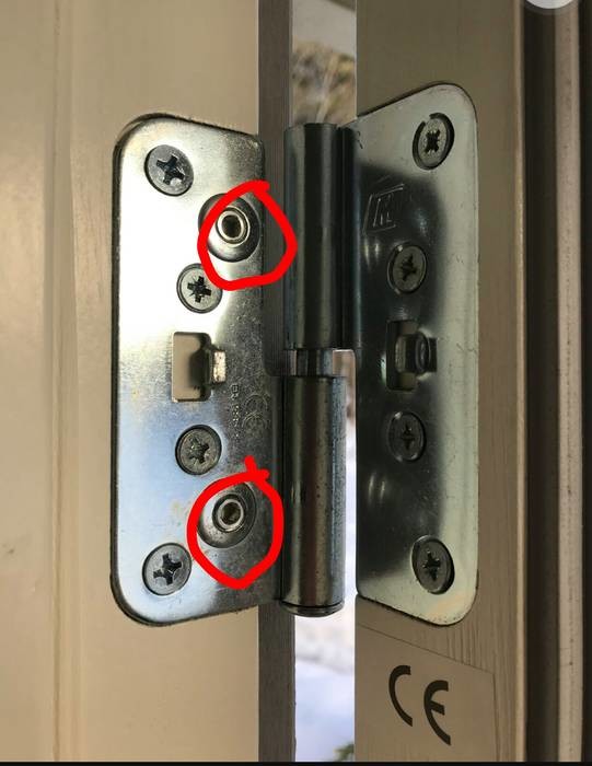

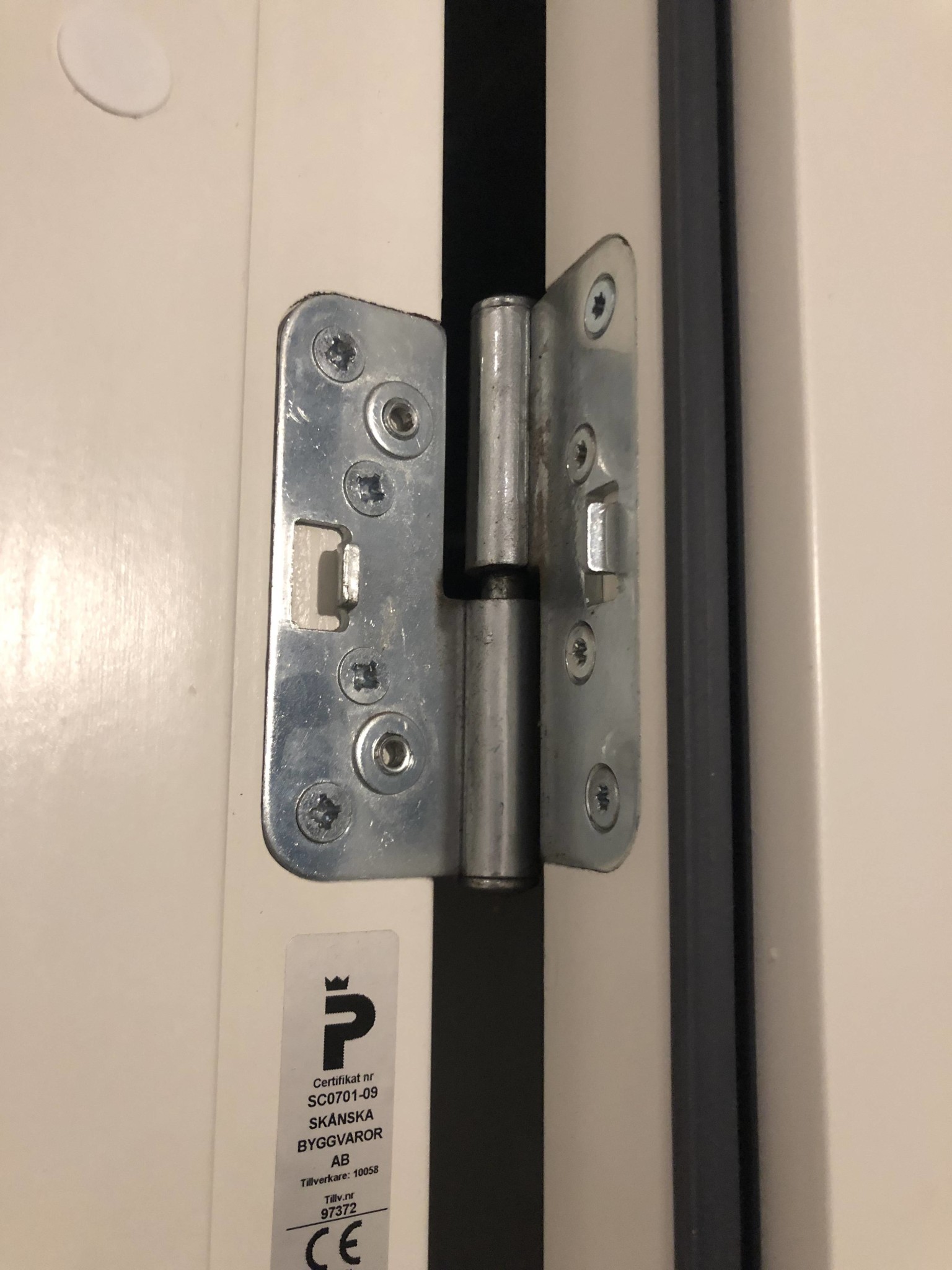

Hej! Jag har problem med min ytterdörr som hänger snett och nu läcker kalluft in i huset.
Det är en glipa i överkant på gångjärnssidan.
Hur bär jag mig åt för att fixa detta?
Här är en bild på dörren och en bild på fästena till gångjärnen

Har det alltid sett ut sådär?
Har du kryssmätt karmen?
Finns det sättningar i huset?
Det ser ut att vara mer än vad en gångjärnsriktare https://www.leifarvidsson.se/gangja...MIk8PqmNXD7AIVifuyCh0alA1fEAQYBCABEgKYvfD_BwE kan fixa.
Det kan behöva att karmen lossas och riktas om den inte längre är rak.

Varför skall han inte använda justerskruvarna som sitter i dörrbladet? Det är väl ändå det man först justerar dörrbladet med.imported_Benno skrev:
Produkter som diskuteras: "insexskruvarna"
Insexskruv
Insexskruvar är specifika skruvar som har ett sexkantigt hål i huvudet. Dessa skruvar drivs med hjälp av ett verktyg kallat insexnyckel eller insexmejsel, som passar in i det sexkantiga hålet.
Skruva ut insexskruvara i det övre gångjärnet på dörrkarmen, dra åt stjärnskruvarna.
På det nedre gångjärnet släpper du på sjärnskruvarna och skruvar in insexskruvarna och drar åt stjärnskruvarna.
Det borde räcka för att justera dörrbladet tillräckligt.
Lossa gångjärnens fästskruvar i karmen sedan kan du justera justerskruvarna (insex eller torx) dra sedan åt gångjärnens fästskruvar igen.
Det nedersta gångjärnet ska ut och om det är möjligt så ska den in lite uppe och kanske även i mitten.
Även höjdled bör justeras efter att du justerat dörrbladet i sidled.
Höjdjusteringen görs under locket överst på gångjärnen med en insexnyckel, justera först in höjden och justera så gångjärnstappen ligger emot på samtliga gångjärn så tyngden fördelas över alla gångjärn.
