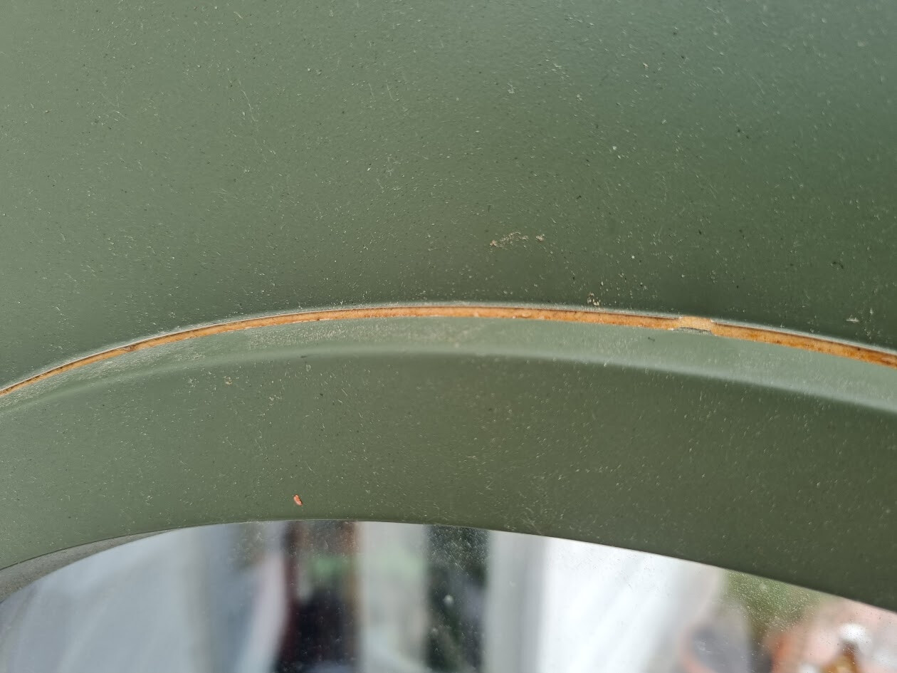

Har ett par diplomatdörrar med runda fönster - medellen heter "Rosa". - ca 5 år gamla. Nu har färgen börjar släppa runt fönstret. Någon som varit med om något liknande? Och vad kan jag göra åt saken?
Vet att dörrtillverkare vill att man ska rengöra och vaxa och ha sig 2 ggr/år - men är väl få som orkar hålla på med det. Trodde dock aldrig att kvaliteten skulle vara så dålig att färgen lossnar.

Hur sitter dörren på fasaden? Har den tak över sig eller sitter den oskyddad.

Nej inget tak.

Då kommer du alltid att ha problem med dörrarna, ett litet skärmtak som minsta är att föredra om man vill att dörren ska hålla.

Jojo men nu är skadan redan skedd. Jag efterfrågar hur jag kan fixa och reparera skadan.

Man får slipa och rengöra, grundmåla och sedan täta om det blir glipor med tex. en övermålningsbar limfog typ Tec7 och sedan färdigstryka med rätt kulör på färgen..
För att få det snyggt så åker man någ på att måla hela dörrbladet för färgen ser ut att ha blekts en del.
Sedan kommer detta behövas göras med jämna mellanrum.
