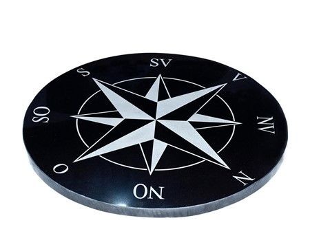

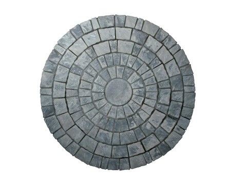

På gårdsplanen har jag en cirkel med betongsten och i mitten av den en kompassros av granit.
Cirkelformad gårdskonstruktion med betongsten och kompassros av granit i mitten.
Granitkompassros med inskriptioner för väderstreck på en polerad mörk yta.
Det mesta av fogningen mellan stenarna är gjort med Romex Fastfog.
Jag funderar nu på att pensla på någon typ av silan för att skydda både betong, fog och granit. Betongstenarna borde bara må bra av det, men hur är det med fogen och graniten? De ljusa områdena i graniten är helt enkelt en rå yta medan det mörka är polerad sten. Riskerar jag att det blir samma färg på båda?
Måste jag vänta tills att det varit en vecka med torka och sol varje dag eller fungerar det även om det finns aningens fukt kvar?
Vilken silanbaserad produkt är bra och prisvärd? Det är ju bara några enstaka kvadratmeter så literpriset är egentligen inte så viktigt. Däremot att det är tillgängligt i relativt små förpackningar. Det verkar ju generellt vara en dyr produkt.
