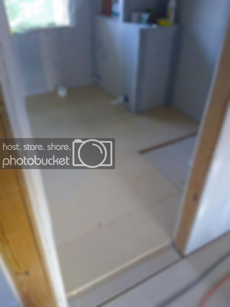

För mig var det självklart med plastmatta, då jag tänkte ta lite semester från allt vad renoveringar heter i några år framöver.

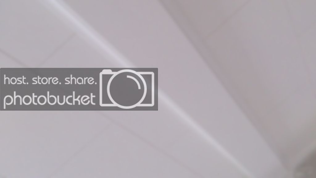

Den gamla tretexen i taket blev jättefin när man fick spackla och slipa skadorna.

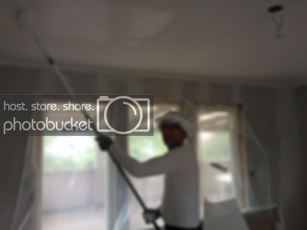

Farsgubben i målartagen, har man glömt kepsen hemma så tar man vad som finns tillhands.

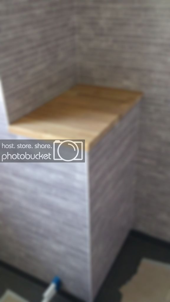

I badrummet fanns tidigare ett stort infällt skåp, det halverades och planen är att sätta dit en liten ekskiva som lite "piffing". Så säger iallafall CH att det ska vara. Vi får ser hur det blir med det.

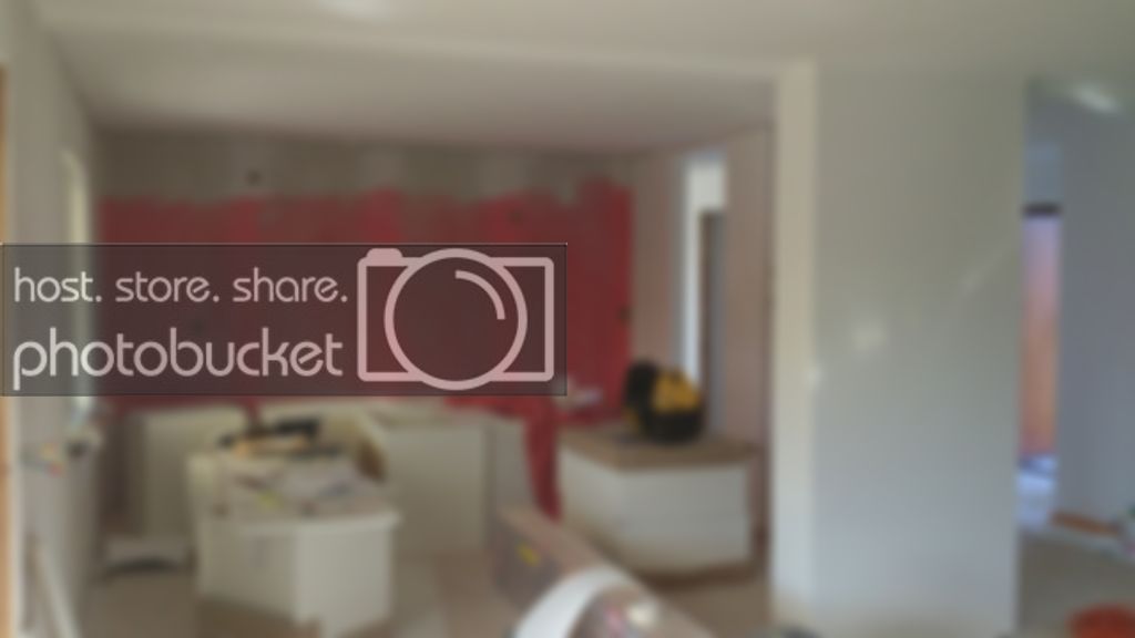

Köksväggen har fått sig några lager spärr ifall våldsam diskning skulle uppstå.

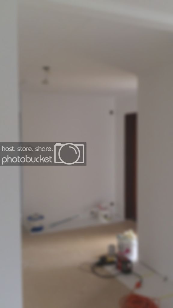

Avsaknaden av tretex där de nedtagna väggarna fanns lagas lämpligen med regel 45x145, lite spackel och taklist.
När allt är målat smälter det ihop rätt ok.
Alla väggar i hall och kök har klätts med slät glasfiberväv som målats ett par varv med väggfärg, glans 20, för lätt avtorkning av lera, ketchup och matrester och dylikt.

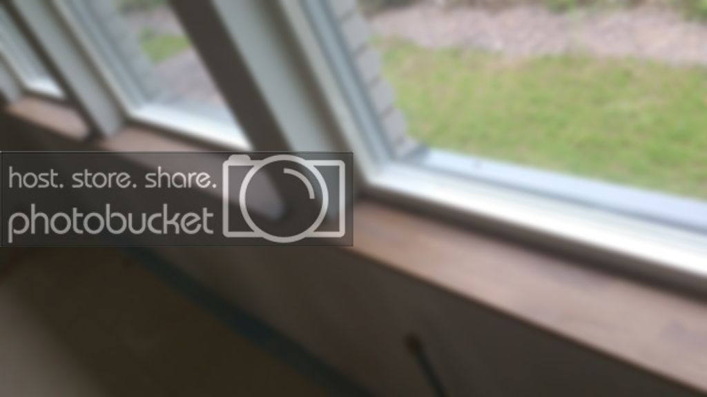

Att klä in fönstren var ett smärre helevete så nu vet jag det.
Jag gillar inte målad MDF men det vara bara att välja på att bli klar någon gång eller inte alls så MDF fick det bli. Dock inte bottenbrädan den gjordes av ek som fick en genomkörare med vitpigmenterad olja.

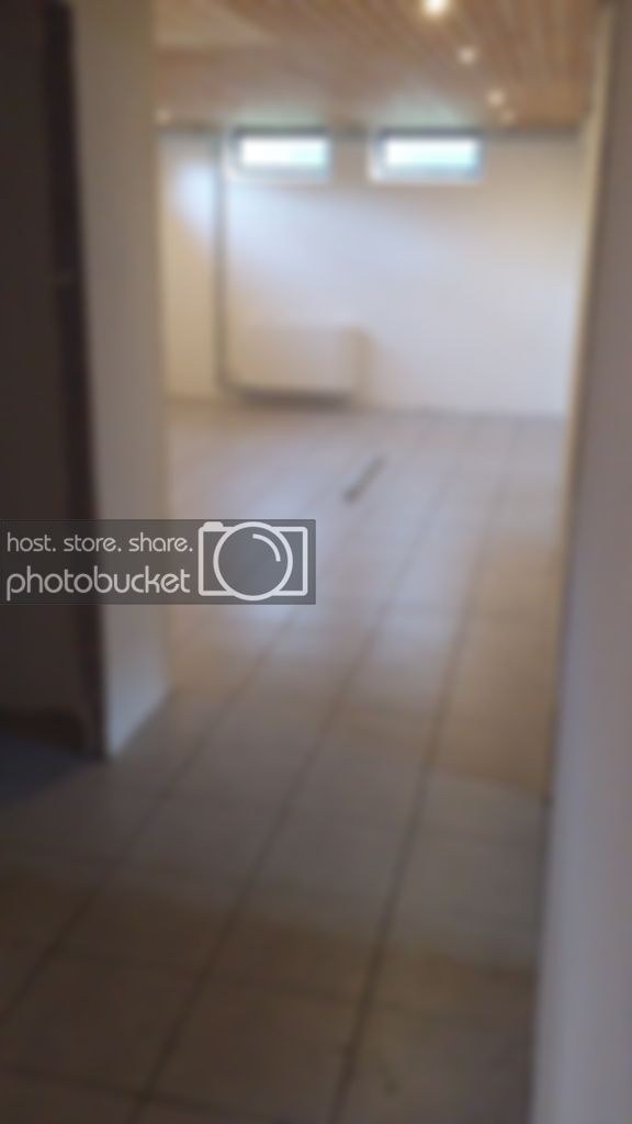

I de delar av källaren som inte är uppbilade så går det ju bra att lägga klinker.
60 kvadrat lagt i första fasen, men jäklar vilket jobb det var med fogningen efteråt, mycket värre än jag trodde.

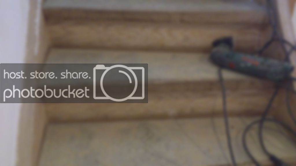

Den äckliga källartrappan var allt annat än fräsch och genomgår nu en målningsoperation.

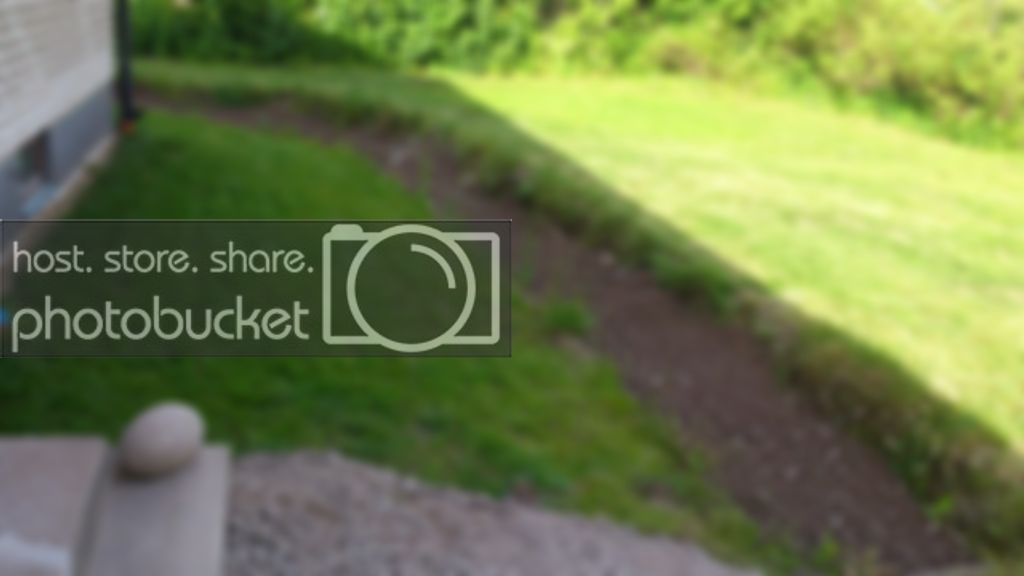

Och så ett lappkast ut i trädgården. Vi fixade tidigare till ett schysst lut från huset och längst ut anlades ett dike som vi fyllt med tungt material och sedan ett bärlager. Där blir det en mur så småningom.
