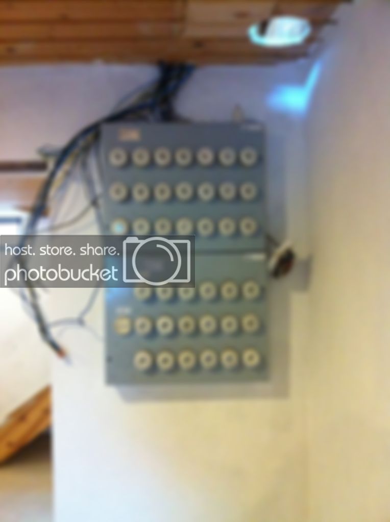

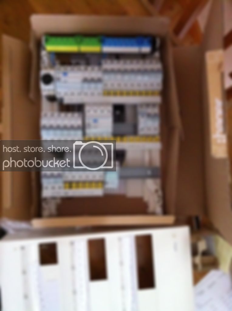

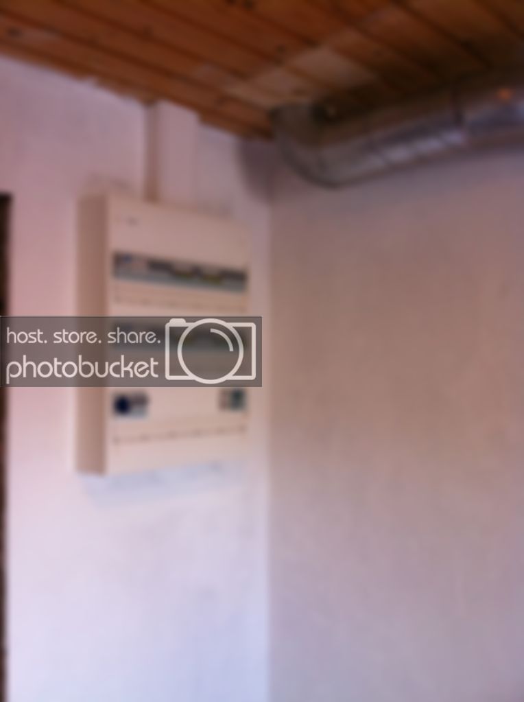

Ja just det, elen.

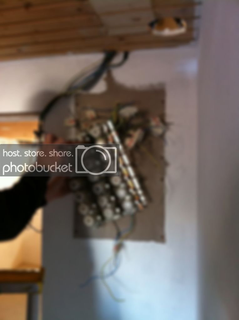

När vi rivit ut 18 elradiatorer blir det en hel del tomma säkringsplatser kvar.
En jordfelsbrytare eller två måste monteras och va fan, nu när allt ändå är uppbrutet är det väl lika bra att byta ut den skiten också....
Gammal skit
Ut med den
Ny skit
In med den

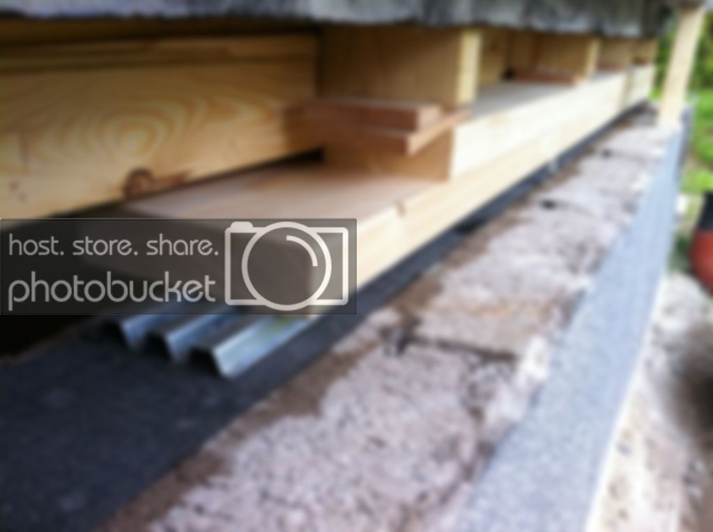

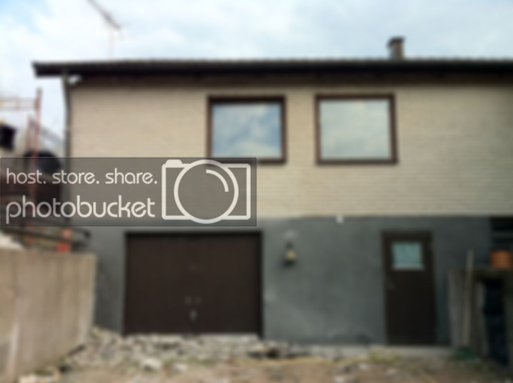

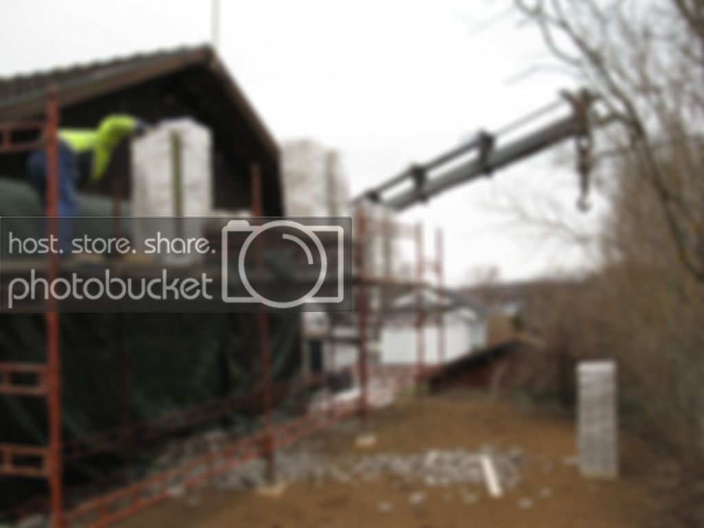

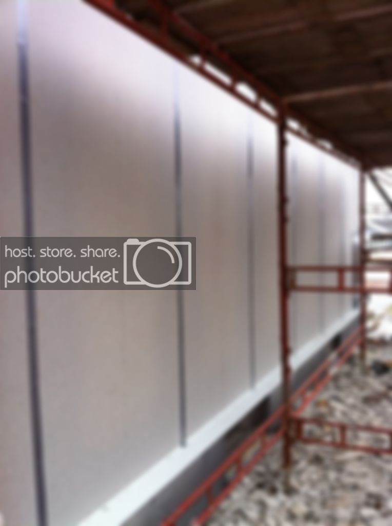

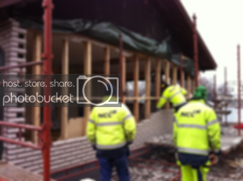

På vårkanten var det så äntligen dags att få väggen fixad.
Det var ett glatt gäng som gick loss med bilmaskiner och tigersågar.
Det tog inte lång stund förrän det gamla teglet var demonterat och ny syll var på plats.
Sen på med mineritskivor och avvattningsplåt.
Sen var det murning med färganpassat bruk så det skulle passa det gamla.
Det tycker jag var seriöst och bra att tänka på en sån grej.

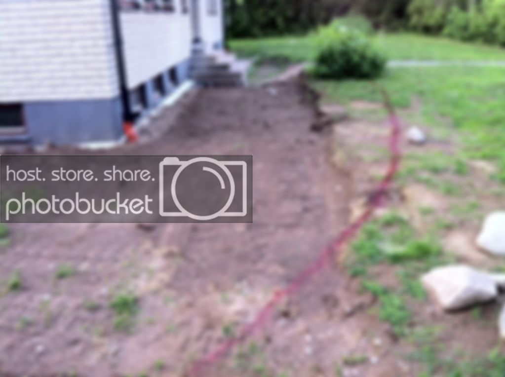

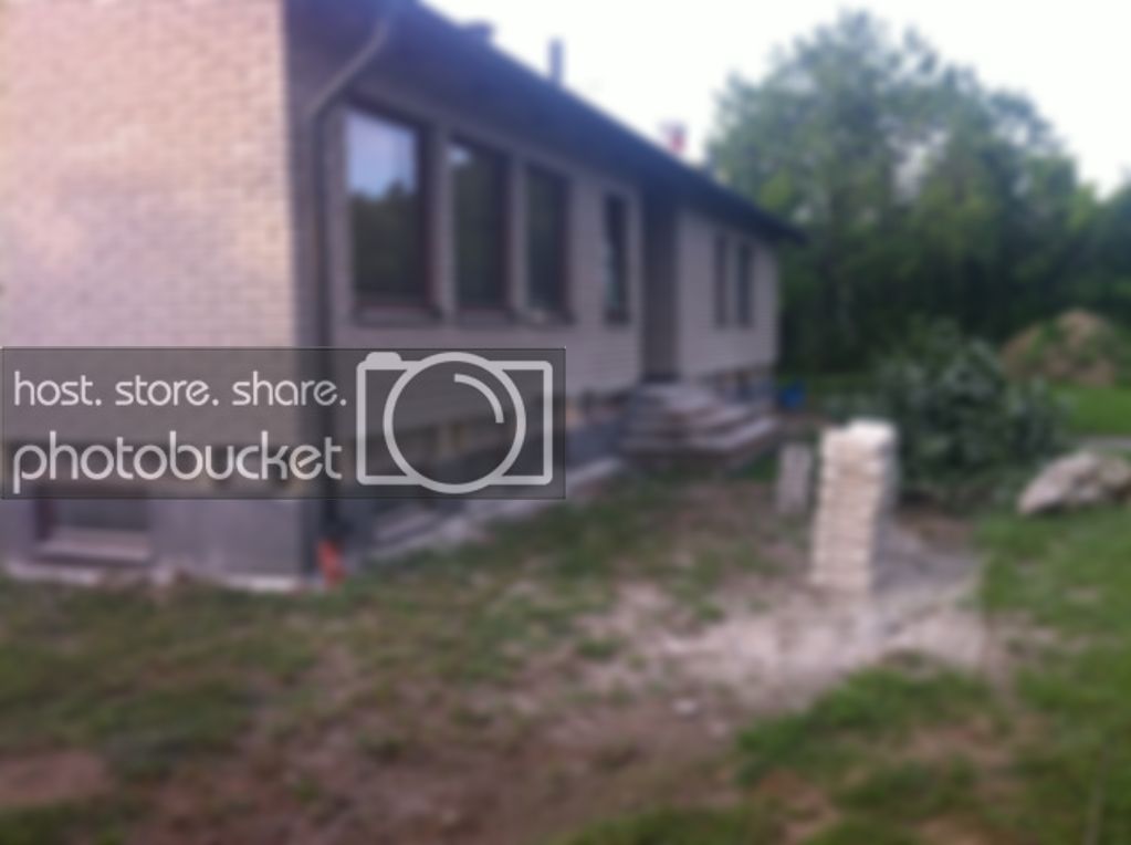

Efter första vintern efter omdräneringen var det dags att fixa lite med nivåerna runt huset.
Dräneringsfirman upptäckte att huset nog låg lite för djupt (vad annars liksom?) och vi behövde fixa lite fall ut från huset. Att hyvla av hela tomten var inget alternativ så det fick bli en annan lösning.
Hur det är tänkt att se ut i framtiden hade vi ingen aning om så det fick bli en senare fråga,

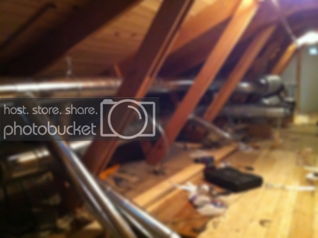

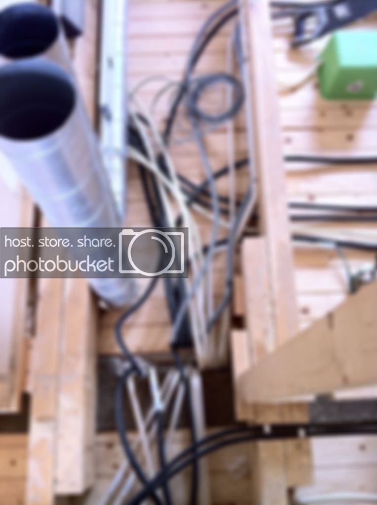

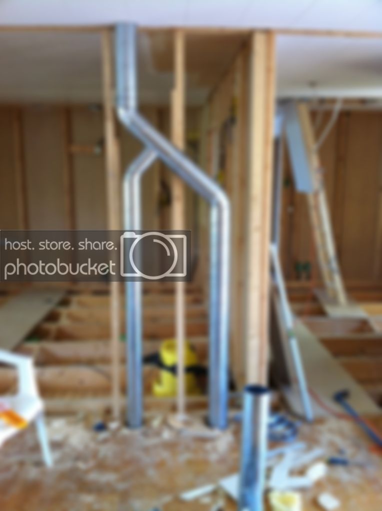

Under tiden började vi jobba med att få dit FTX-systemet.
Det var kul att få göra något kreativt för en gångs skull. Det blev en utmaning att nå alla rum i källaren utan att: ha rören synliga, förstöra bjälklaget, få plats mellan takstolar och golvbjälkar, skapa nya väggar på boplanet. Men efter en hel del pyssel så blev det nog rätt bra. Fick stå ut med en tvåmetersbit synlig i källaren.
Jag kan upplysa om att det blir rätt varmt på vinden och inte helt kul att krypa runt i isolering för att fixa med rörbitarna, fast det skulle bli värre...

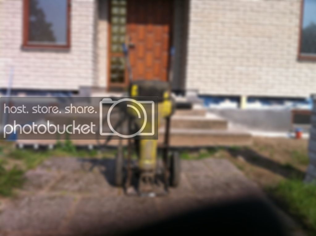

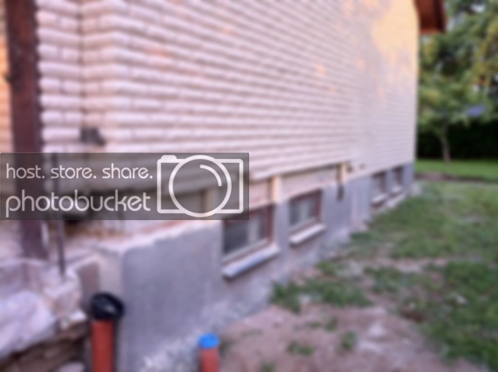

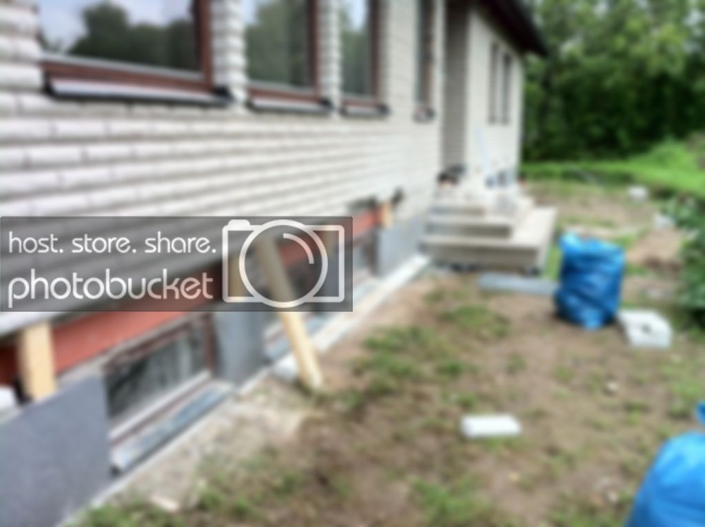

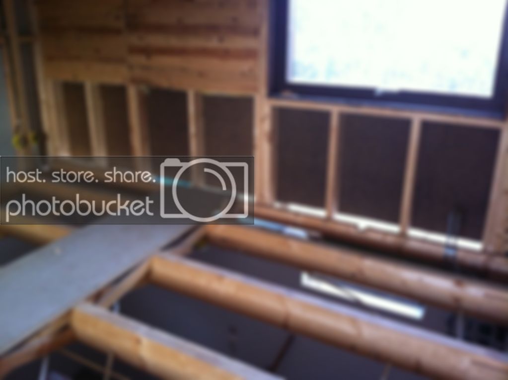

Något försenade på hösten så var det då äntligen dags att byta ut den äckliga syllen.
Vi hade nu väntat exakt ett år så det skulle bli skönt att bli av med den.
För att underlätta lite för byggarna och för att ta bort ev kuprinolsmittad isolering så öppnade vi upp ytterväggarna lite nertill.
När det var dags för syllen runt trappan blev det lite problem. Den gick inte att komma åt.
Så det blev att hyra bilmaskinen igen och ta bort översta trappsteget.
Den här typen av trappor är rena vansinneskonstruktionen.
En del av (nästan hela) översta trappsteget är gjutet direkt på takpanelen i källaren med bara tre små regelsnuttar som förstärkning. Allt inplastat och täckt med treulit. Gissa om det var fräscht där under - not!
Hur som helst med trappsteget bort kunde de efter mycket om och men byta syllen även där.
Så här ser den ut förresten:
Återmontering påbörjad
