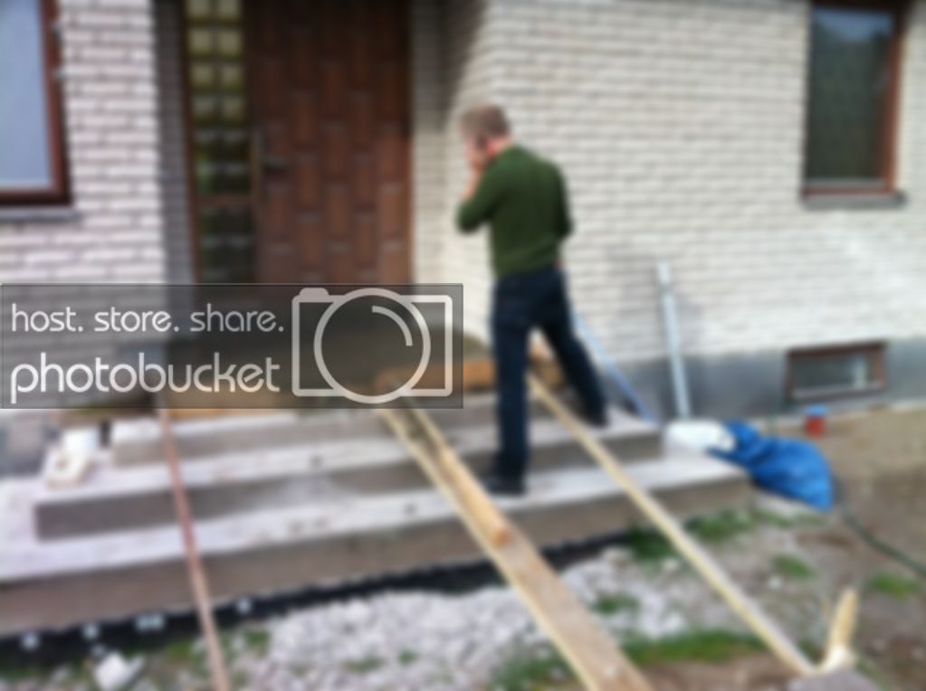

När översta trappsteget var borta så fick vi ett skyttevärn precis utanför ytterdörren.
Coolt sa jag, opraktiskt och farligt sa CH.

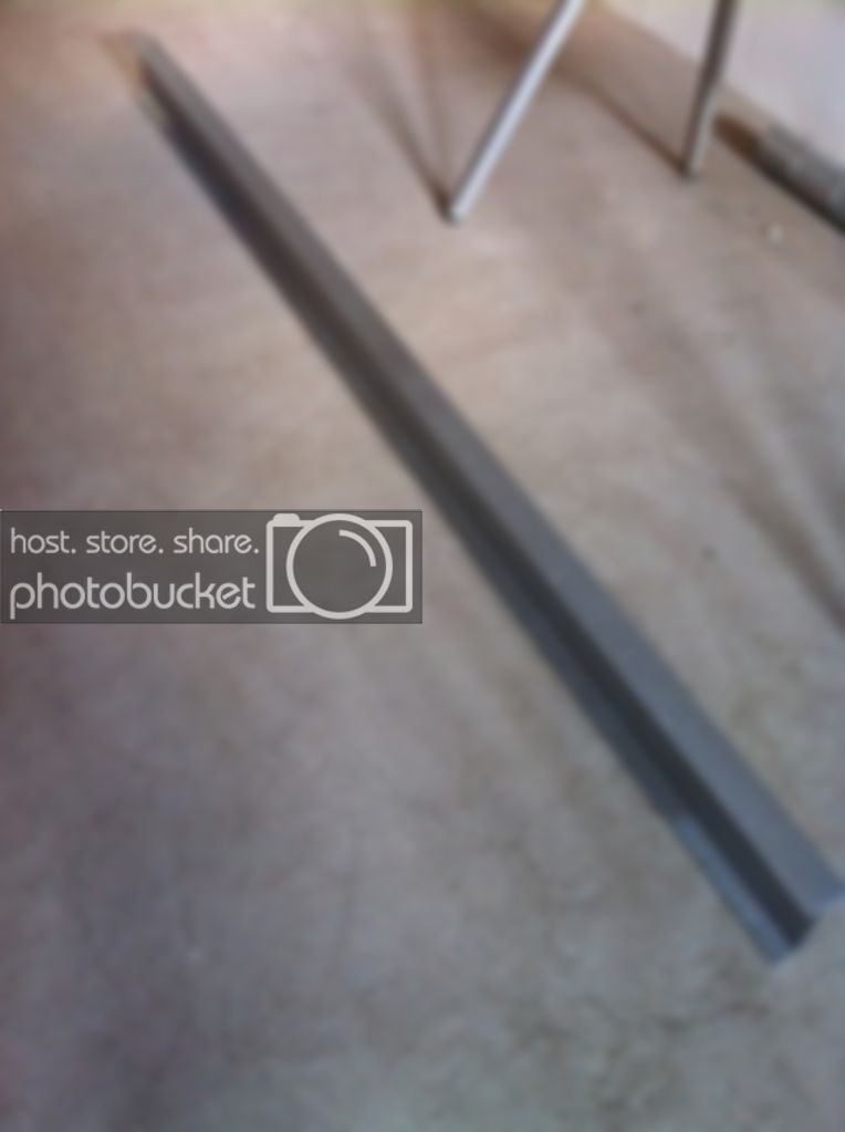

Då vi inte ville göra på samma dåliga sätt som när huset byggdes fick vi hitta på en ny lösning.

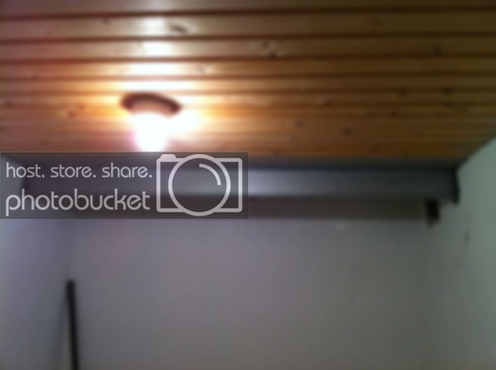

Det fick bli bygga in en stålbalk i matkällaren och montera en kraftig mineritskiva på den som tar upp tyngden innan trappsteget härdat.
Sen kläddes allt in med markisolering för att ta bort alla köldbryggor och så var det "bara" att gjuta ett nytt trappsteg.
I och med detta så var utsidan hel igen inför den stundande vintern, denna andra höst som husägare.

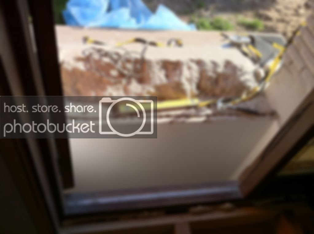

Syllbytarna var nog duktiga men synd att de inte brydde sig om att färgmatcha bruket.
Det ser inte så kul ut
Men det är ju helt och fungerande så man får vara nöjd.

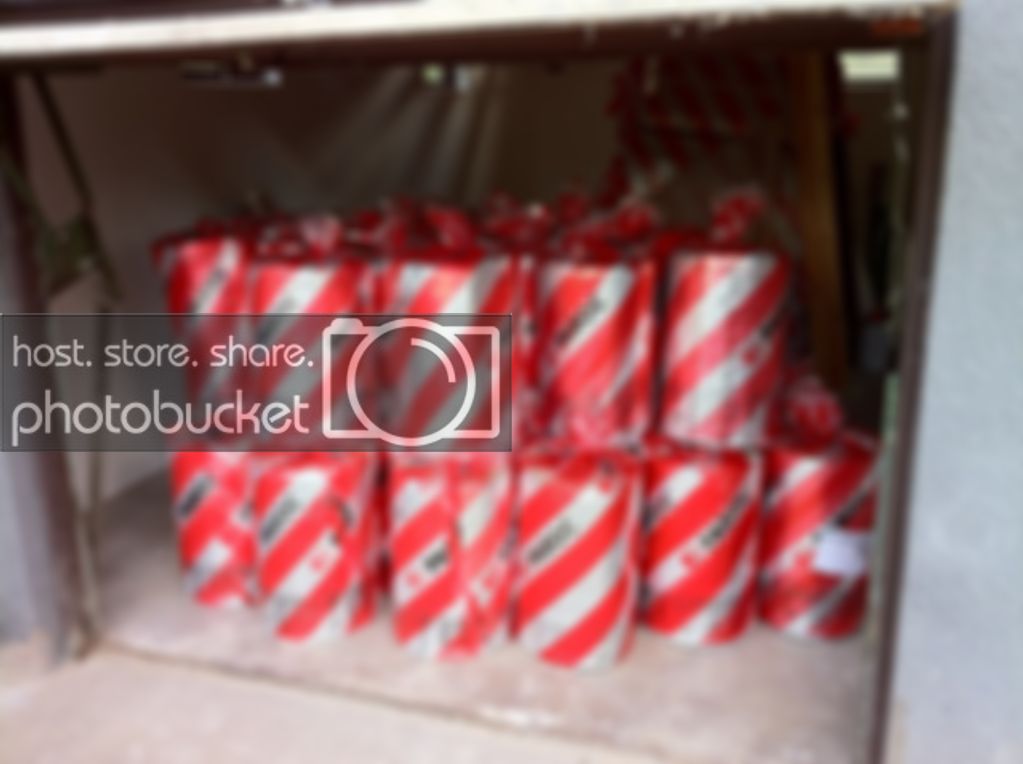

Då vintern var i antågande började det bli bråttom men att isolera ventilationsrören på vinden.
44 säckar 80mm nätmatta redo för montering.
Att montera nätmatta var fasen inget kul, att ligga och åla runt i isoleringen, klippa skära och naja.
Arbetet tog nästan två månader kvällstid, kanske det tog lite extra tid för att det var så tråkigt...

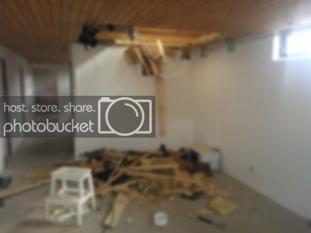

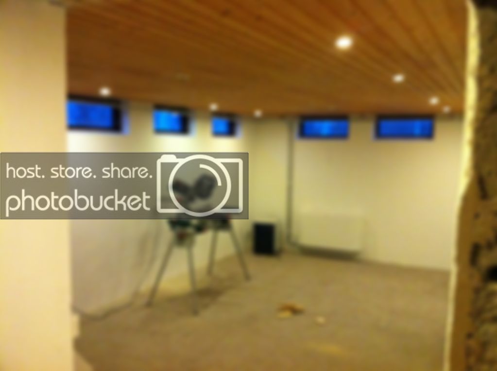

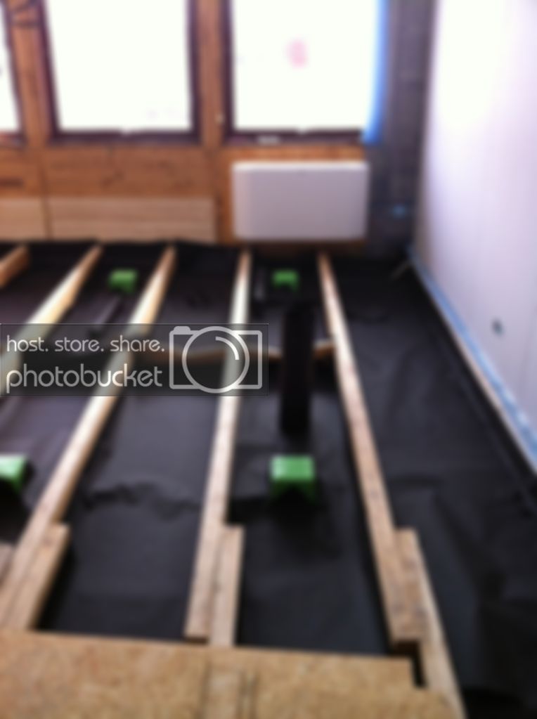

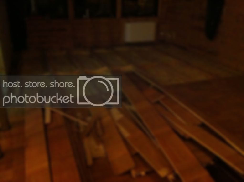

Inuti huset gjorde vi en sista rivinsats då vi bröt upp den gamla ekparketten i vardagsrummet.
Då mellanbjälklaget visat sig bara vara halvfullt med isolering och vi ville ha fram lite mer el så var beslutet lätt.
Riv ut, fixa till och lägg nytt.
Det gav också möjlighet till att få inte lite lampor i gillestugan.

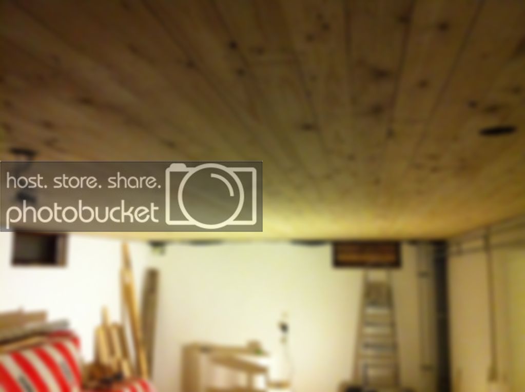

I garaget kunde vi spika upp ny råspont i taket.

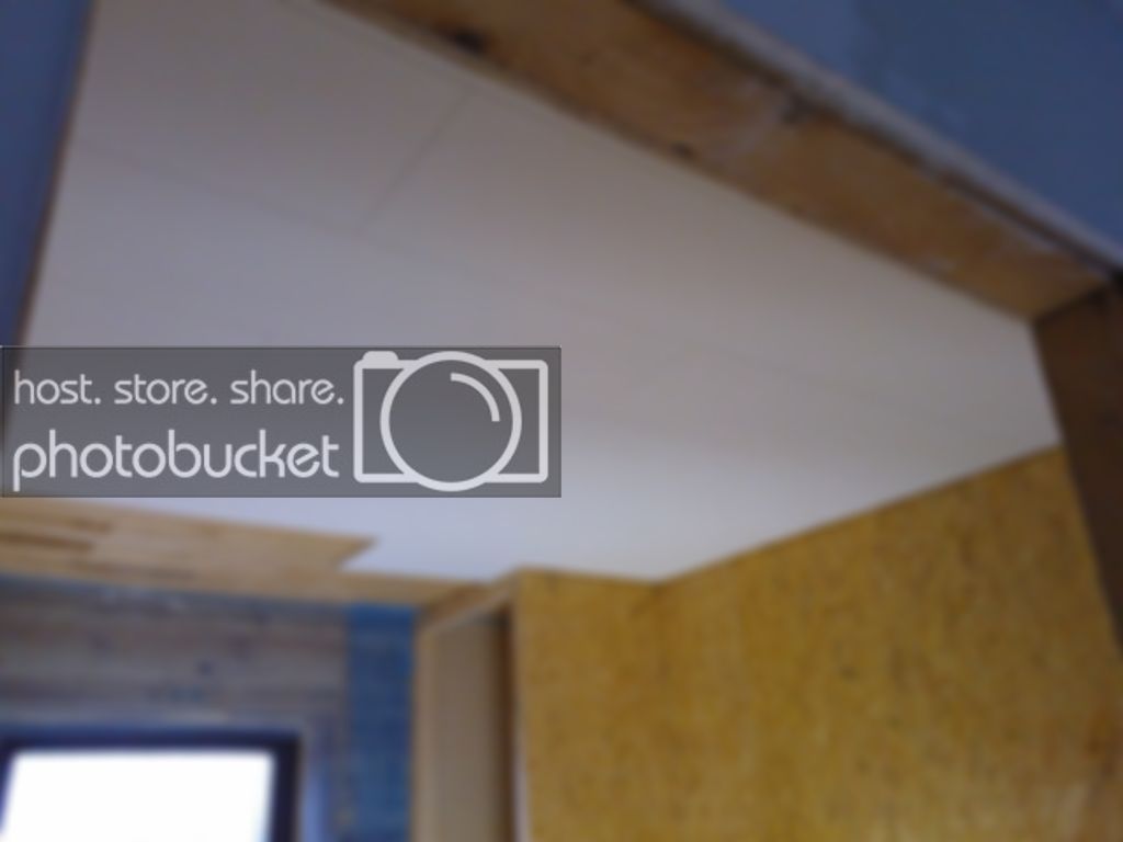

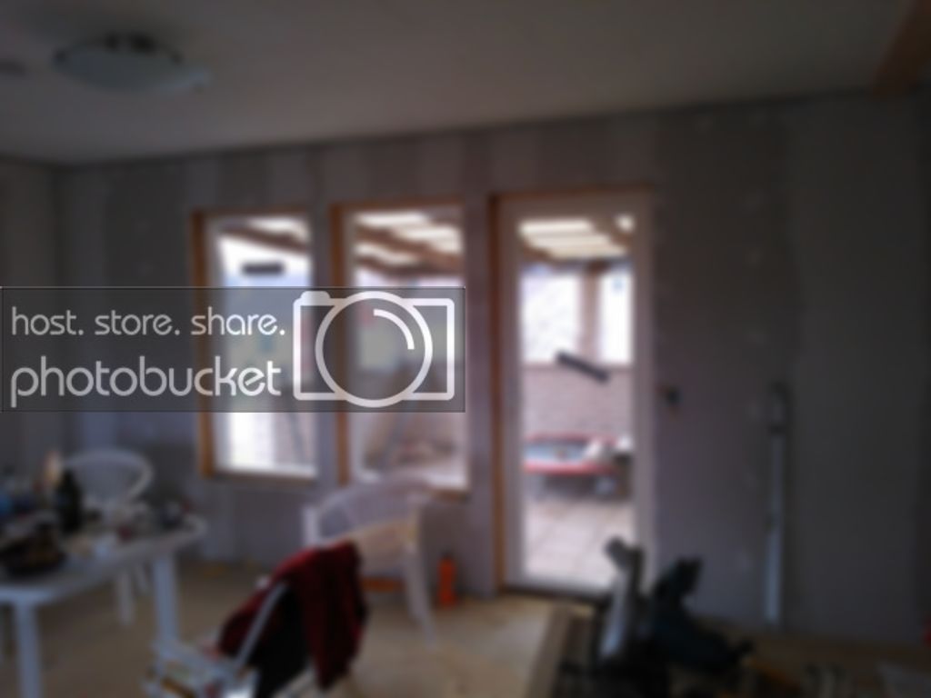

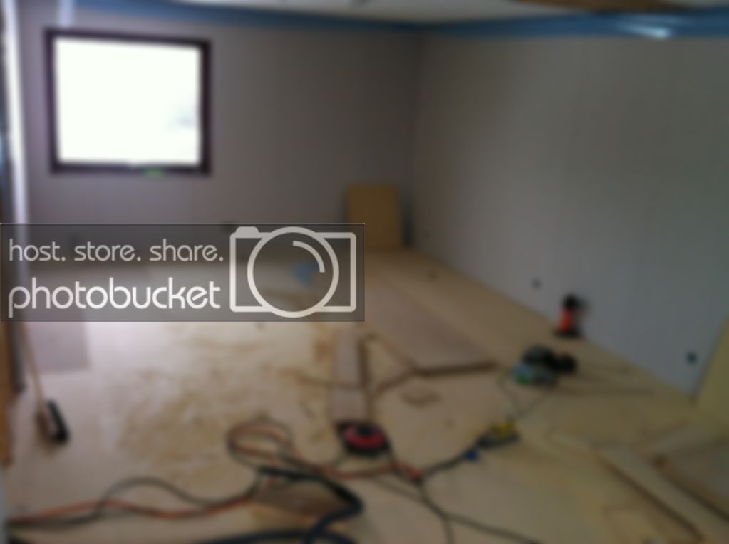

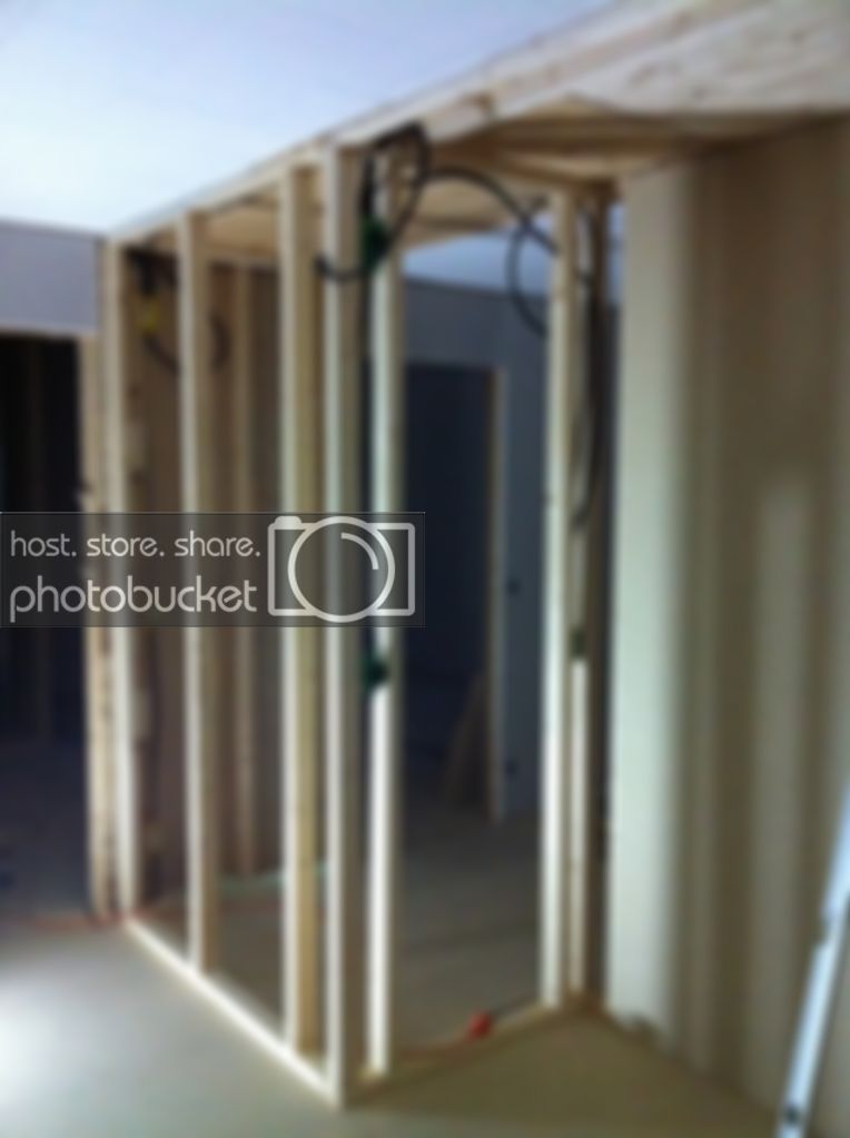

Vi öppnade alla innerväggar och isolerade samt satte osb + gips överallt.
Ny vägg som ersättning för den gamla med trappan som revs.

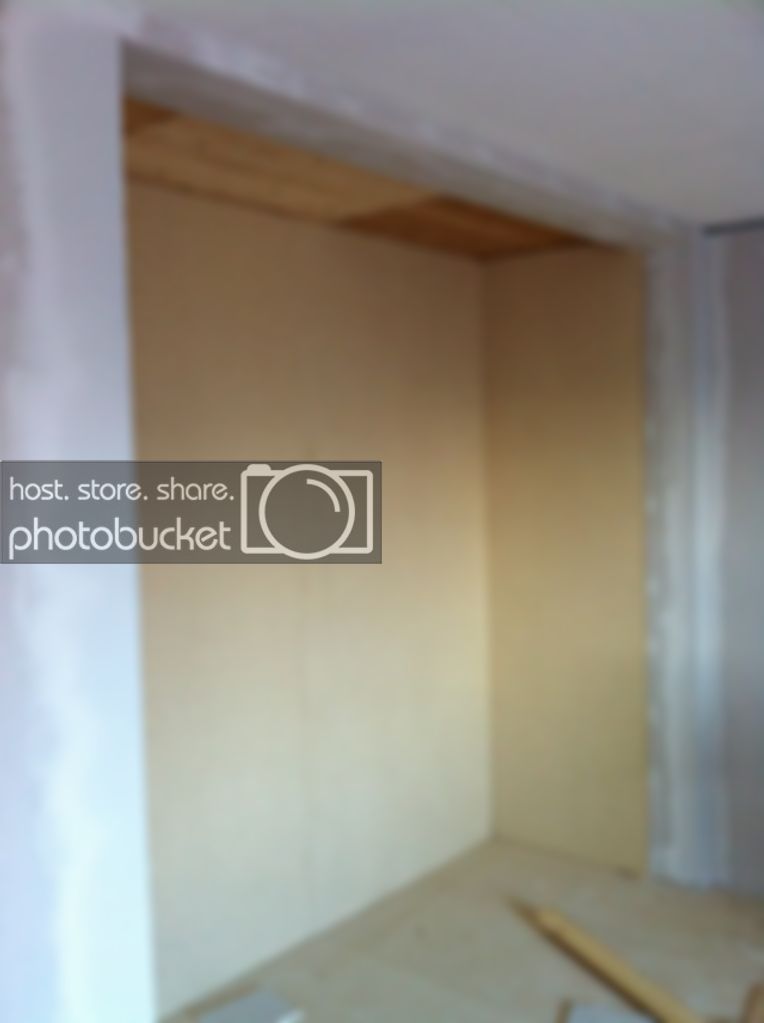

Garderobsutrymme
Ja spånskiva, jag vet men det ska in vanliga dörrgarderober i det här utrymmet.

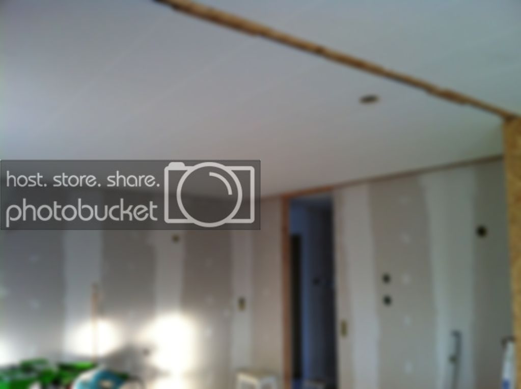

De flesta tak hade tretexskivor men en del hade äckliga och dåliga gipstak. Gipsen rev vi ner och ersatte med takskivor som matchade tretexen förvånansvärt bra.

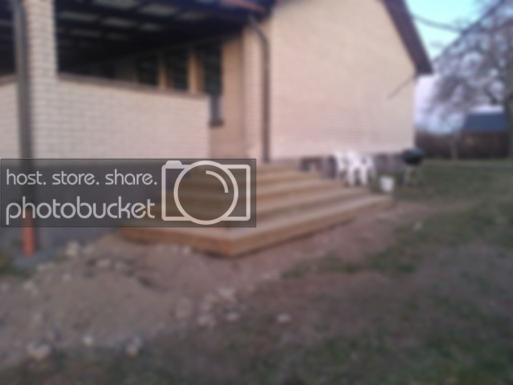

Utomhus fick en ny trappa på plats som ersatte den gamla fula betongklumpen som revs när vi dränerade.
Här är det sol från morgon till kväll.
Garderobsutrymme

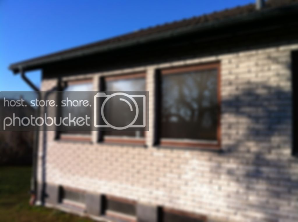

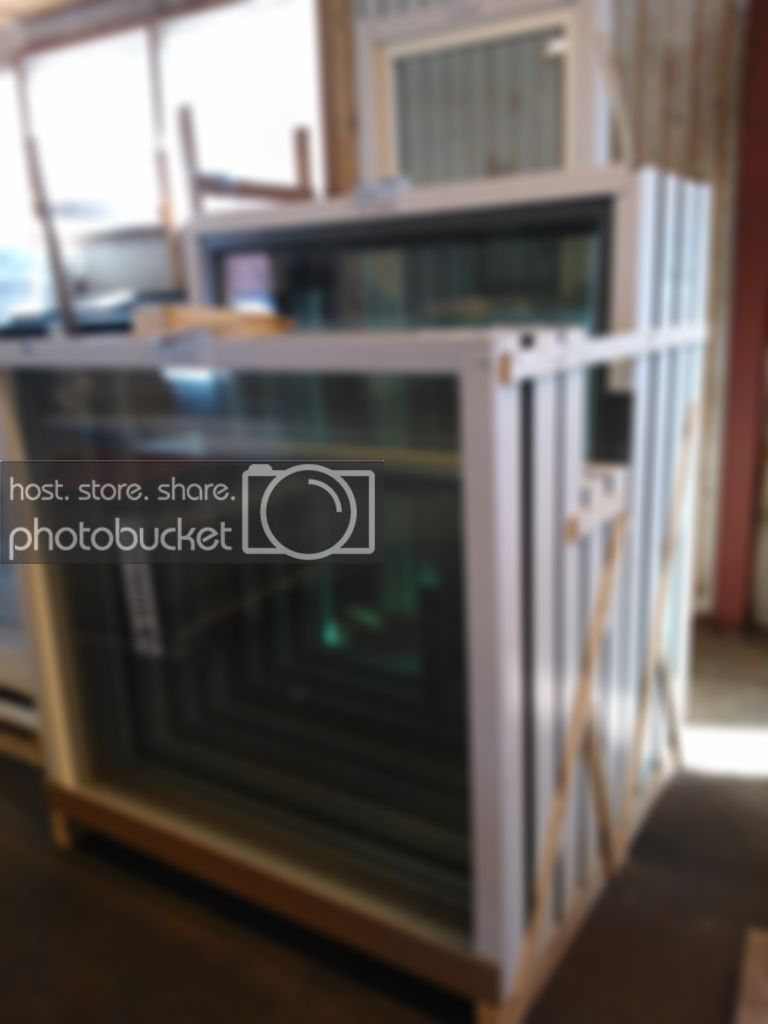

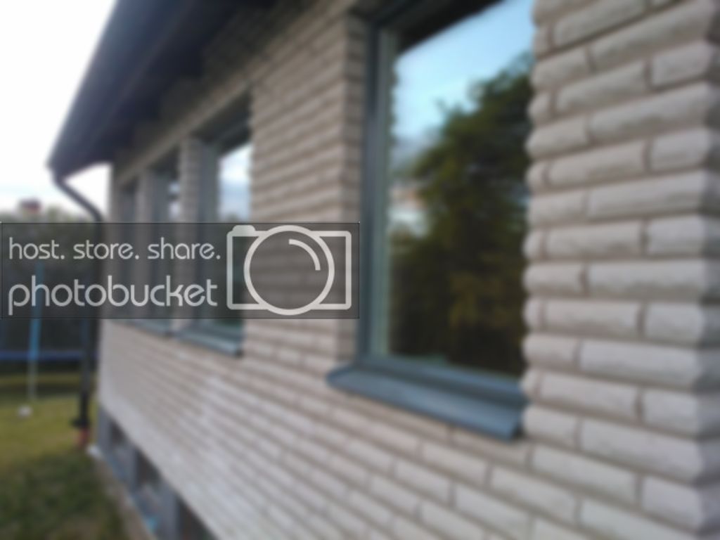

Då allt annat började bli fint så kunde vi inte stå ut med gamla bruna halvtrasiga tvåglasfönstren.
Så det fick bli nya
Och visst blir det stor skillnad. Hälften så mycket att putsa, tystare, snyggare och bättre

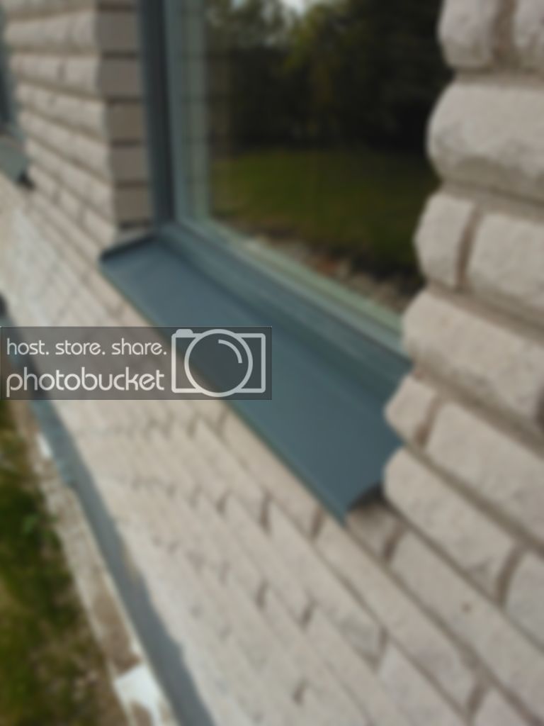

Vi färgmatchade plåten till fönstren och det blev helt ok.
Så det fick bli nya
