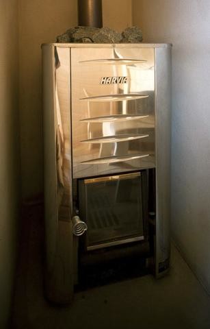

Her er et bilde av vår Harvia fra 2007. Den har holdt seg meget bra. Null rost. Og vi har bastat 2-3 ganger i uken. Vann fra kranen. Nesten aldri torkat av den heller. Holder 80 - 100 grader varme i 5 kvm bastu. Ingen problemer.
